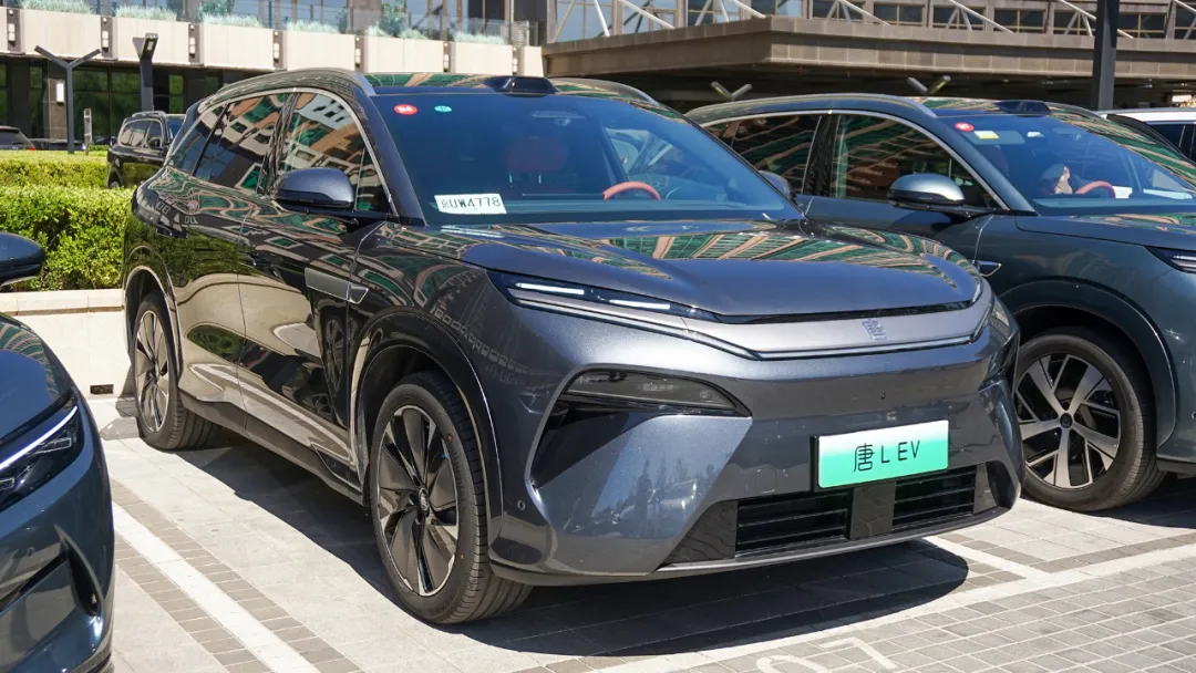

4月9日,比亚迪汉L和唐L正式上市,这两台车靠着夸张的参数吸引了不少目光。比如它们均拥有超过30000rpm转速、最大680马力的大功率电机,以及不到30万就能拥有1101马力的卓越性能。然而回归实际用途之中,目前真正影响电动车出行效率的并不是马力大小,毕竟马力再大你也不可能在中国的高速上顶着250km/h的时速巡航;但充电速度的快慢,却可以实打实地影响到你抵达目的地的时间。所以在汉L和唐L上,比亚迪也带来了一个大家比较陌生的词汇--兆瓦闪充。简单来说,兆瓦与大家熟悉的瓦、千瓦都是物理学中的功率单位,1兆瓦(MW)=1000千瓦(kW)。要知道,目前主打超充的理想MEGA,它的5C充电功率在520kW左右,已经是行业顶尖的水平了,而汉L和唐L的“兆瓦”充电功率则要比MEGA大了接近一倍。

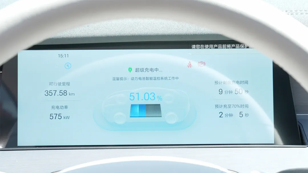

在官方的宣传中,拥有兆瓦级充电的汉L只需要5分钟就可以补充400km的续航,虽然对比大部分家用燃油车来说补能效率依旧略逊一些,但整体速度基本已经持平了加油站“探花”一般的奔驰W204 C63 AMG了。而在我实际的充电体验中,经过了5分18秒的时间后,这台汉L的从3%的表显电量直接充到了63%,表显续航里程也从19km跃升至了440km。
在功率方面,表显的1000kW功率确实达到了“兆瓦”级别,但是由于大功率充电会大量发热,即使汉L使用了双层的冷媒直触电池散热,且散热系统功率拉满也支撑不住,所以车辆也只在“兆瓦”功率上坚持了48秒,随后就降低至881kW,10秒钟后再次降到了751kW。在充电持续了1分29秒时,功率下降到720kW。随后每30秒降低一次功率,分别为2分钟的708kW,2分30秒的656kW,3分钟的604kW,3分30秒的575kW,4分钟555kW,4分半的514kW和5分钟整的473kW。

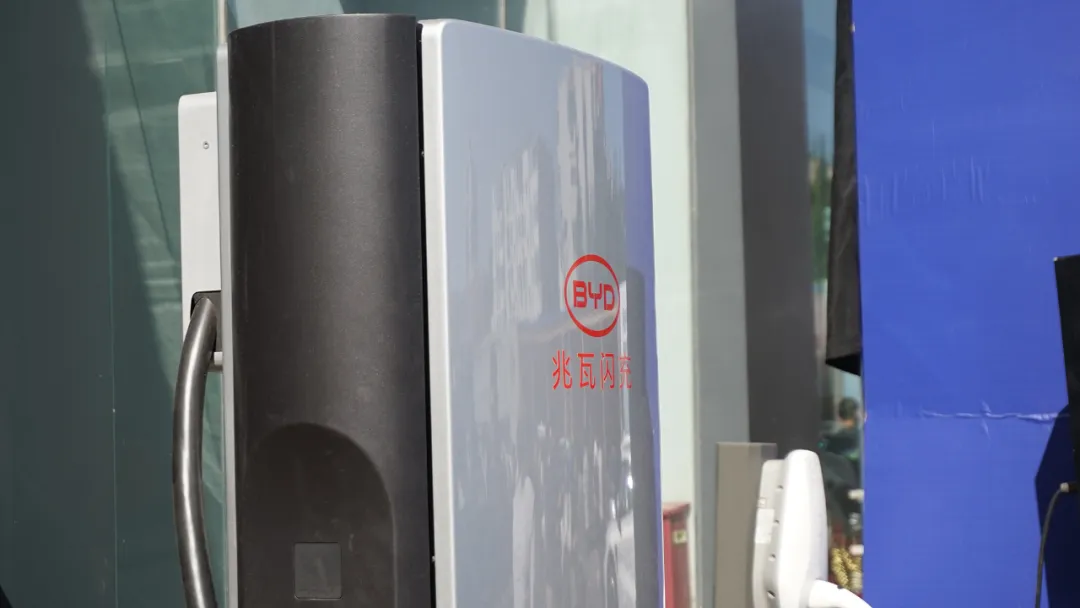

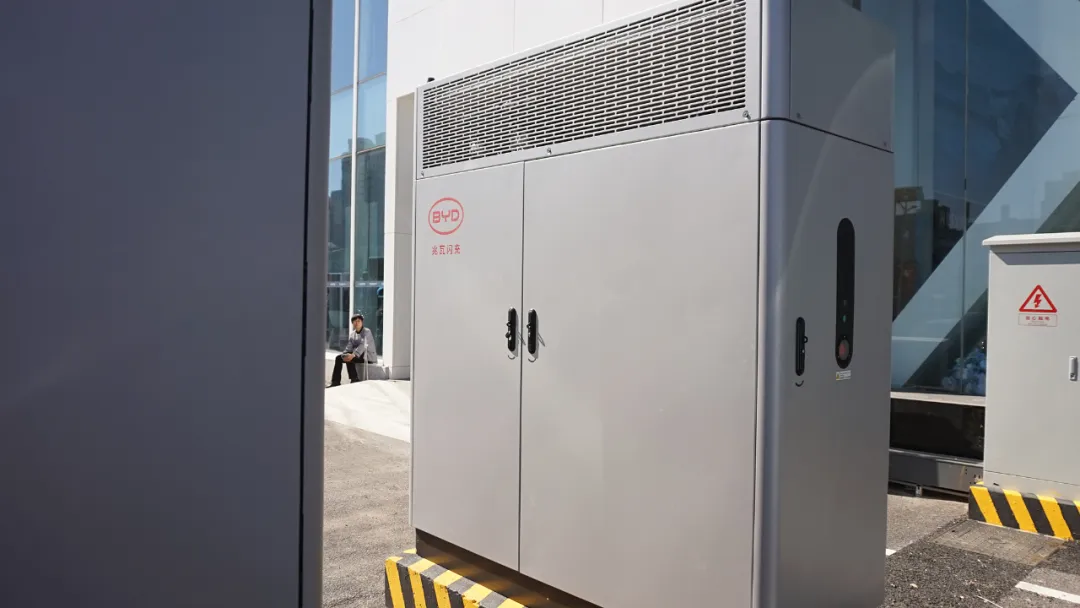

根据汉L官标83.2kWh的电池容量来计算,在不考虑藏电和线损的情况下,汉L的平均充电功率依然达到了夸张的606kW。稍微懂行的朋友都知道,如此夸张的功率对于充电站附近的电网压力是非常大的,因此比亚迪的“兆瓦闪充”使用了类似FE赛车的充电方式--在充电桩边上布置了两块超大电池组,总容量225kWh,来当做电量的“蓄水池”。在没有车充电时,这两块电池组就会从公共电网中充电;而在有车充电过程中,则是由电池组和公用电网以8:2的比例共同供电。

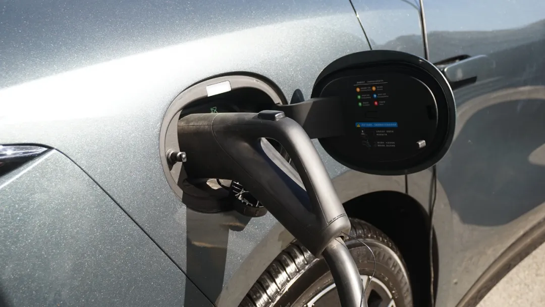

不过,品牌自建的超充桩显然无法覆盖960万平方公里的中国大地,绝大部分用户还是要依靠第三方或者国家电网的充电桩来补能,而这些桩显然“喂不饱”汉L和唐L这样的兆瓦级快充。因此,要想真正让车主享受到这项技术,还得祭出比亚迪的传统艺能--双枪快充。

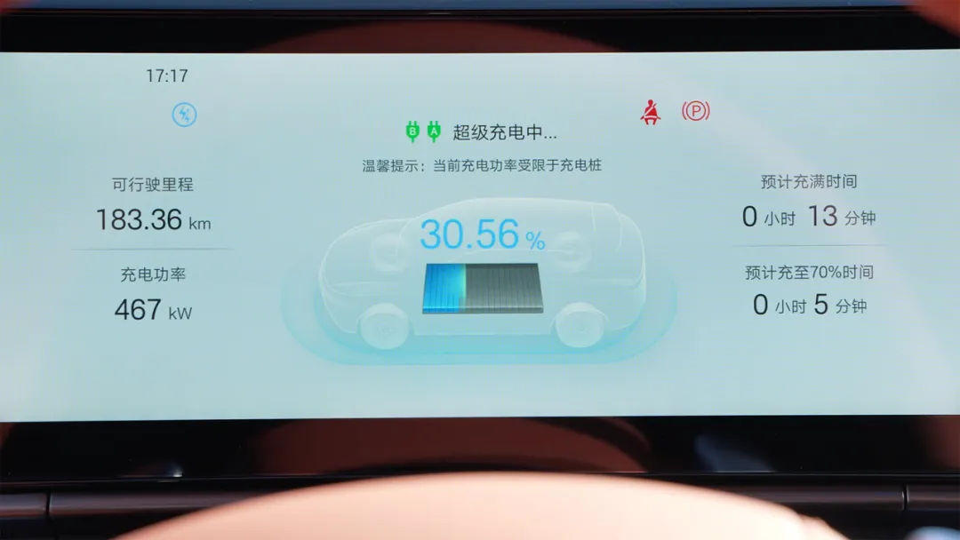

由于目前北京纯电车牌的获取难易程度远低于燃油车指标(包含插混)的关系,再加上出租车、网约车也都开始使用纯电车的关系,我们所测试的停车场几乎处于满载的状态。而在这样明显不利于充电枪发挥全部功率情况下,再插上双枪250kW的充电枪后,表显峰值功率依旧去到了467kW,远比单根充电枪250kW的功率要高。最终在2分13秒的时间充进去了13.52%、即11.24kWh的电量,平均功率换算下来为304kW。
