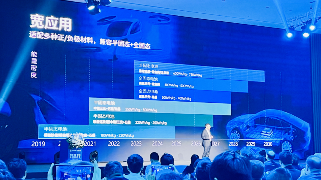

反过来讲,液态电池之所以发展到了天花板,也是因为能量密度与安全之间的平衡到了极限。三元锂到300+Wh/kg就已经触顶,磷酸铁锂180Wh/kg也接近极限,更高能量密度的正负极材料,它也无法使用。但固态电池,可以兼容绝大部分的正负极材料,能量密度提升的潜力很大。

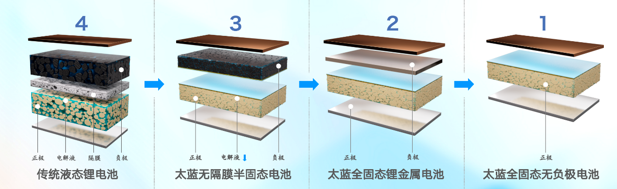

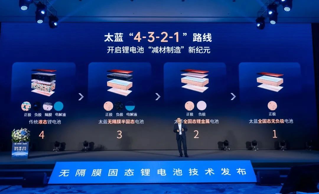

按照太蓝的“4321”路线和“减材制造”理念,现有的液态电池是四大主材,正极、负极、隔膜、电解液,到太蓝半固态电池取消有机隔膜和部分电解液,到第二代全固态电池,隔膜和电解液都被取消,最终达到的全固态电池形态是“无隔膜无负极全固态电池”,即负极材料也取消,只保留正极材料。
高翔博士预测,到无负极阶段,全固态电池的成本会是现在液态电池BOM成本的一半不到,而且,关键在于,固态电池的能量密度是现有液态电池的2倍以上,所以,BOM的瓦时成本肯定比液态电池更便宜。当然,前提条件是制造成本能够得到有效控制。

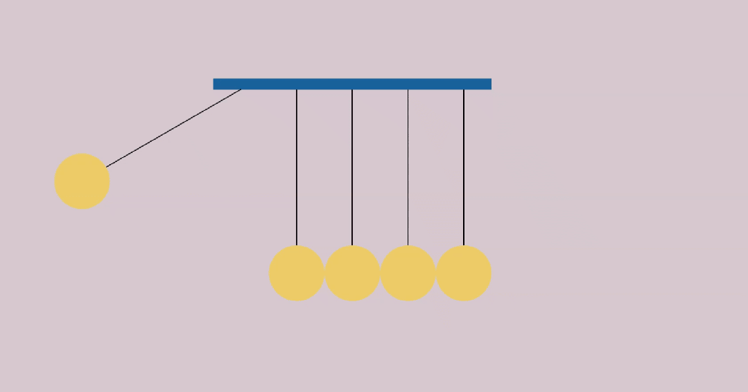

对于这种“隧道效应”,高翔博士举了打台球的一个例子,就是通过相互撞击的形式来传导。而我的理解是,这有点类似于物理学上的“牛顿摆”的撞击球形式。左边的球通过撞击传递电荷能量,而右边的球接受电荷能量后传递出去,中间是“电中性”的不动的固态电解质。
