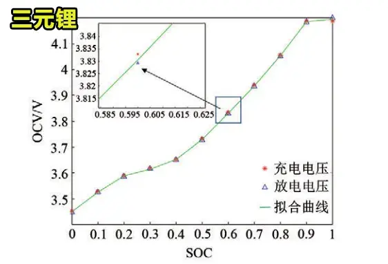

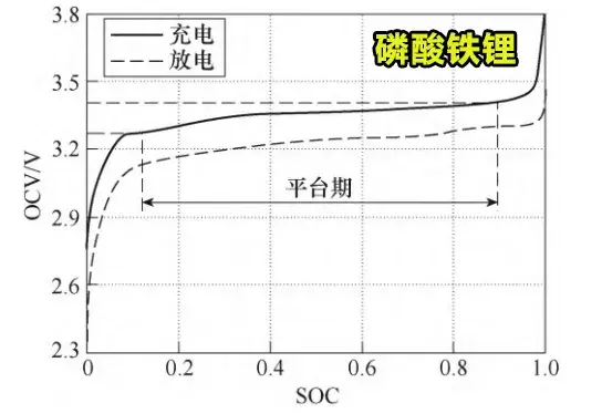

然而,磷酸铁锂电池的特性使得电量估算变得复杂。其电量-开路电压曲线(SOC-OCV)具有独特的“平台区”,即在24%-98%电量范围内,电压变化极小,导致同一电压可能对应多个电量值。这意味着BMS无法像处理三元锂电池那样,通过简单的电压映射来估算电量,而必须依赖库伦计数法(即安时积分法)。
这种特性带来的挑战在于,任何小的误差都可能累积成较大的偏差。低温环境下,磷酸铁锂电池的电压平台还会整体下移,进一步增加了估算的难度,这也是冬季电量“跳水”现象更频繁的原因之一。

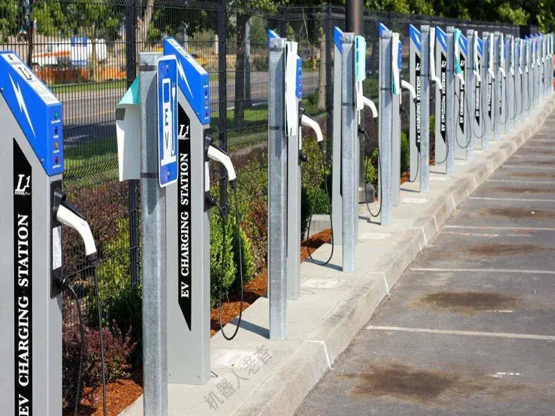

那么,有什么方法能避免出现“跳电问题”吗?破解这个困局的钥匙藏在每个充电桩里。定期进行满充校准就是亲测有效的方法之一。当电池充满至100%时,电压曲线会出现明显变化,BMS如同获得精准的经纬度坐标,能重新锚定电量估算的基准点。
比如特某拉,就建议用户每月进行一次慢充校准,以提高电量估算的准确性。值得一提的是,慢充校准的效果通常比快充更好,因为大电流充电时电池的极化效应会干扰电压信号。而且校准不光靠充电,无负载的静置才是关键,充到100%后别急着拔枪,保持连接10分钟,再静置2个小时以上,校准才更到位。
