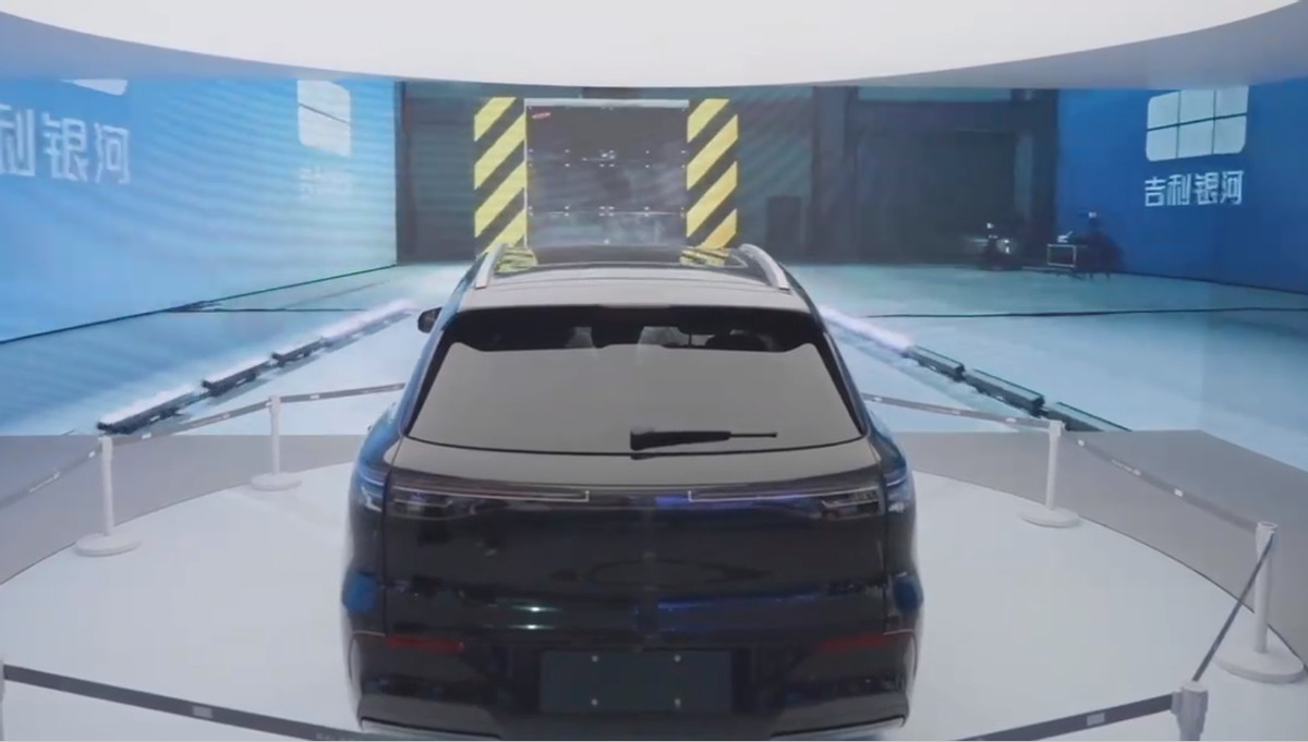

中汽信息科技(天津)有限公司与吉利汽车联合举办“走进吉利—汽车碰撞安全体验”活动,联合打造的汽车碰撞安全沉浸式体验系统在上海车展吉利银河展台展出,同时邀请合肥工业大学教授、博士生导师卢剑伟,湖南大学整车先进设计制造技术全国重点实验室教授、博士生导师曾卓然,吉利汽车安全专家林高泽现场观摩并进行技术讲解。
上海车展吉利银河展台展出汽车碰撞安全沉浸式体验系统

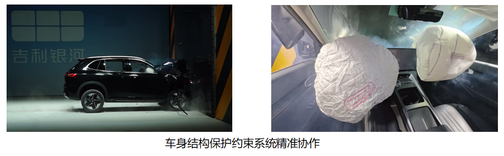

根据碰撞后车辆表现,测试车辆乘员舱结构保持完好,安全气囊及时完全展开,碰撞后车门正常开启,高压系统自动断电,正面碰撞试验中表现非常出色。
曾卓然教授现场在技术讲解中提到,在事故发生时车辆主要通过"刚柔并济"的工程哲学构建双重保护。首先第一道防线是车身结构设计,车辆采用溃缩吸能区与高强度乘员舱的组合,在碰撞发生时可以像缓冲器般化解冲击。第二道防线是约束系统的精准协作,当碰撞传感器检测到高于限值的加速度时,预紧式安全带会在短时间内完成预紧,将乘员牢牢固定在座椅上,与此同时,气囊控制单元会使气囊快速展开,配合限力装置降低胸部冲击力。

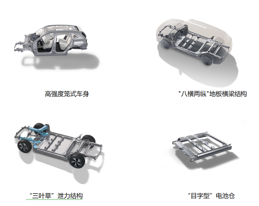

每项参数标准的背后,都凝聚着车企工程师们数以万计的推演与严苛验证。本次测试车辆车身采用笼式结构,通过“八横两纵”地板横梁构筑立体防撞骨架。前纵梁采用高强度热成型钢材料,配合“三叶草”泄力结构,可将巨大的碰撞能量按比例分流至纵梁、门槛梁和电池包防撞梁,确保乘员舱不被侵入,底盘目字型电池仓通过四向立体框架,在碰撞中对电池形成保护,确保高压电池包变形量控制在规定限值之内,同时智能约束系统通过高精度传感器的实时数据融合,实现气囊点爆时序与安全带预紧力的精准匹配,避免驾乘人员受到伤害。
安全技术不是简单的硬件堆砌,而是通过上万次仿真计算和数百次实车碰撞验证的精密系统,当车身结构与约束系统形成毫秒级协同,才能真正把交通事故转化为可控制的能量释放过程,保证驾乘人员安全。
