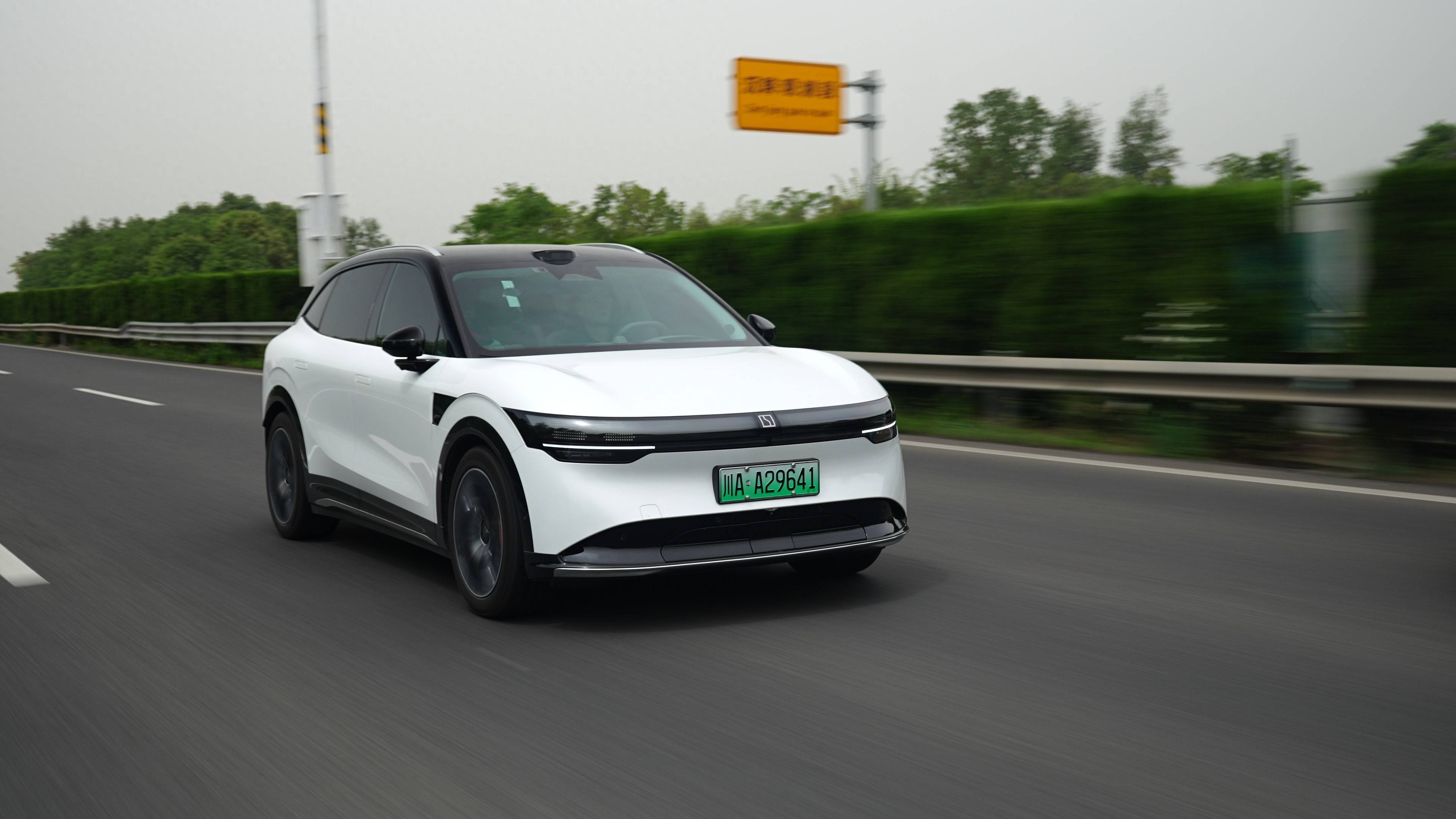

极氪7X是我负责跑的极速焦虑,同时也是4车中底盘硬件规格最高的,带空悬,所以就以极氪7X作为出发点来聊聊。

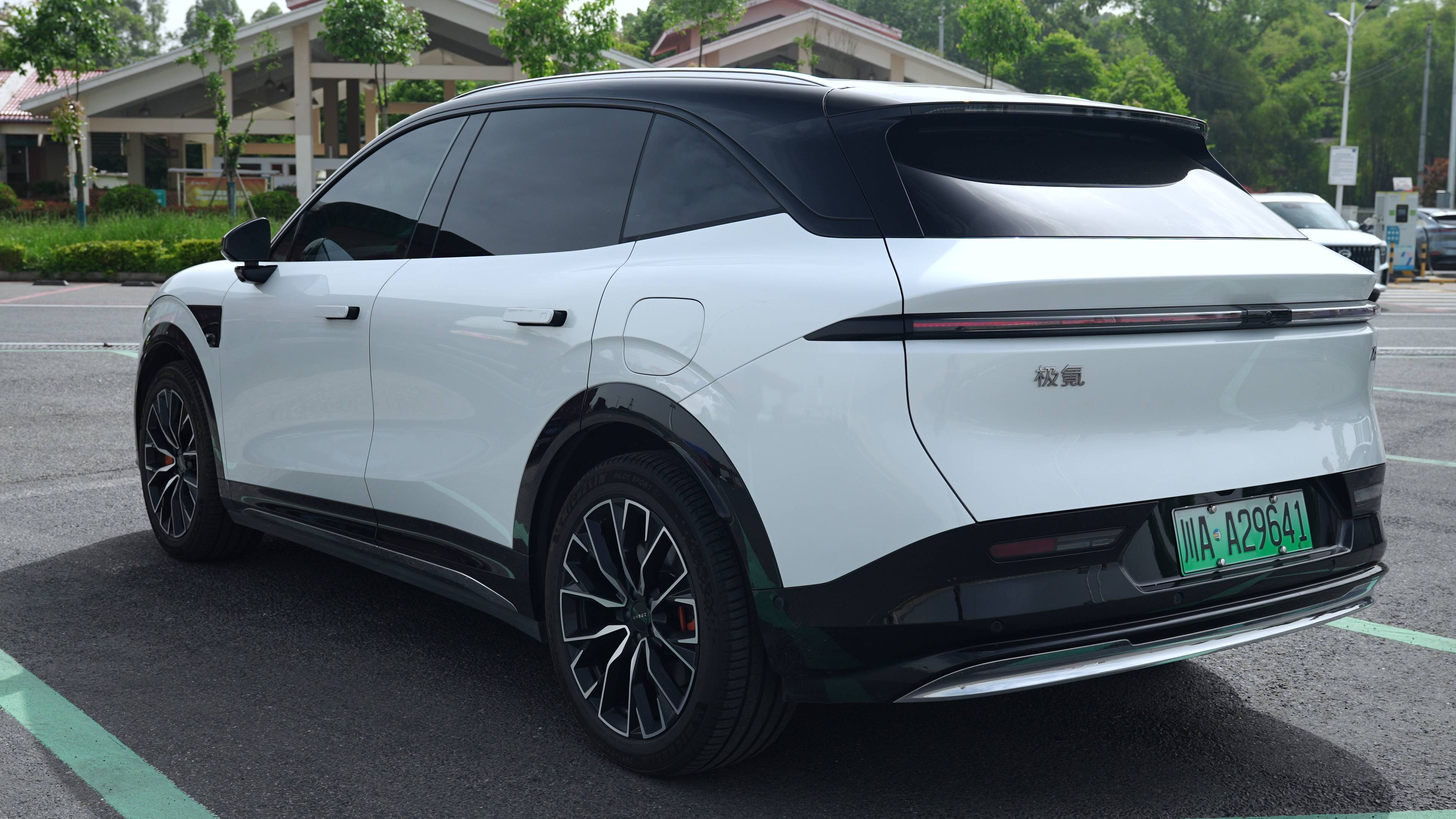

这次测试的是极氪7X长续航四驱智驾版,采用的双电机四驱布局,前感应异步电机,后永磁同步电机,都来自衢州极电,后电机采用了含碳化硅技术,电机总功率475kW,总扭矩710N·m,官方最高车速210km/h。
全系底盘都采用前双叉臂后五连杆独立悬架,还有前后横向稳定杆、路感优化液压衬套。作为顶配车型,标配了空气悬架、CCD电磁减震系统、智能魔毯系统。其他版本也可以花2万元选装。除了悬挂质感的变化外,这辆顶配版还多了个越野模式。
说一下我们测得的成绩,2024年11月在冬季气温较低的情况下,我们测得同款车型高速续航达成率是7.1折。这次在2025年5月25度左右的温度下,高速续航达成率是7.4折。折扣率是看起来非常不错的。

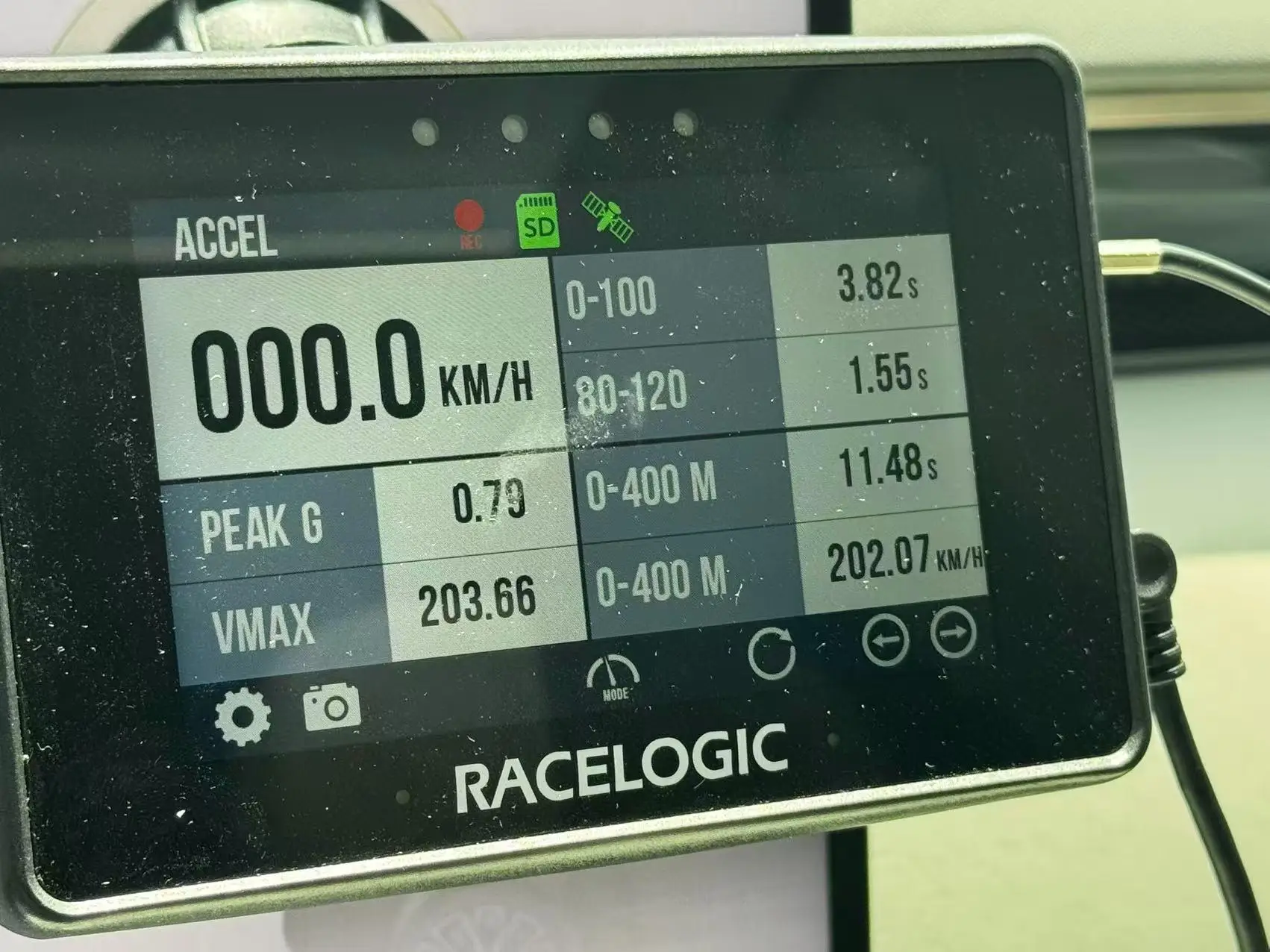

这个成绩要说明的是,极氪7X是此次测试中唯一的四驱车型。而且,去年我们测得的同款车型百公里加速是3.83秒,此次我们测得的百公里加速为3.82秒。所以综合这个动力水平来看,指导价26.99万的极氪7X长续航四驱智驾版是还不错的。

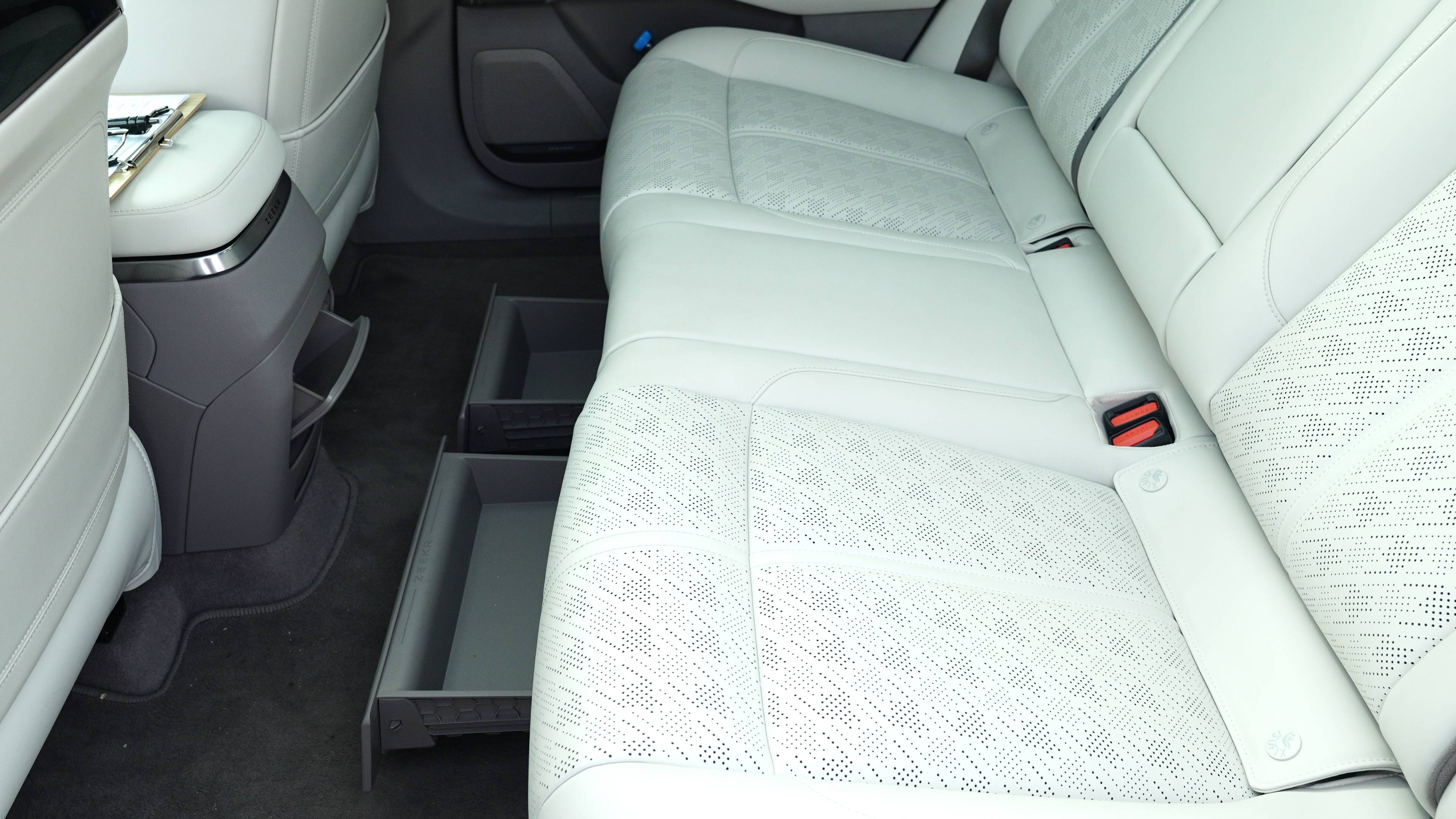

极氪7X在后排能感觉到很多的底盘动作,但也能感觉到悬挂在积极的工作去对抗颠簸,但还是有些震动传递到了坐垫上。坐垫很宽很软,比较矮,在经过重重过滤后,坐在第二排,依然能感觉到那种隐隐的颠簸感。这种感觉是你随时都知道悬挂在积极的运作,但身体的震动倒还好。有点那种闹心不闹身的感觉。

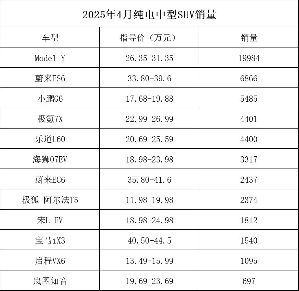

最后我大致拉了个榜,可以来看看2025年4月纯电中型SUV的销量(没包含零跑、深蓝这类既有纯电又有混动的车型)——
