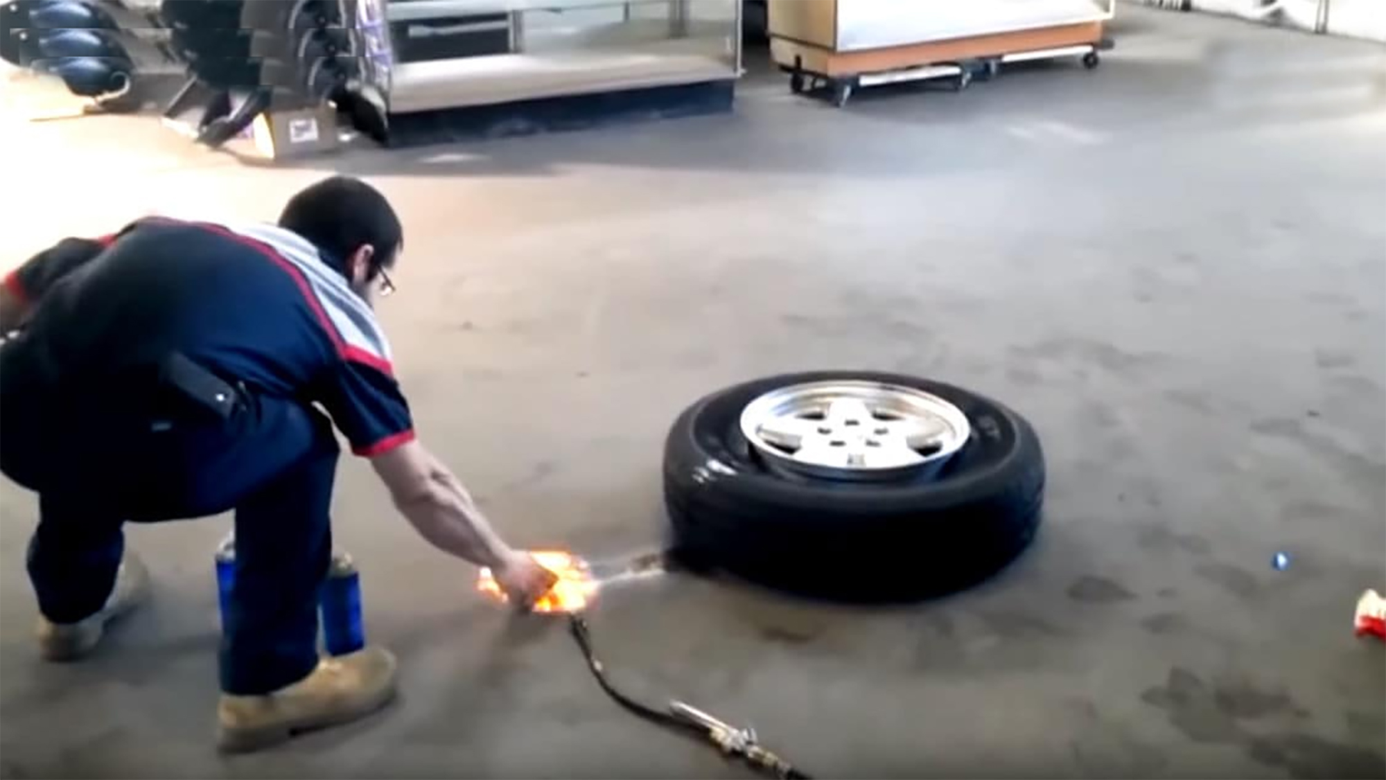

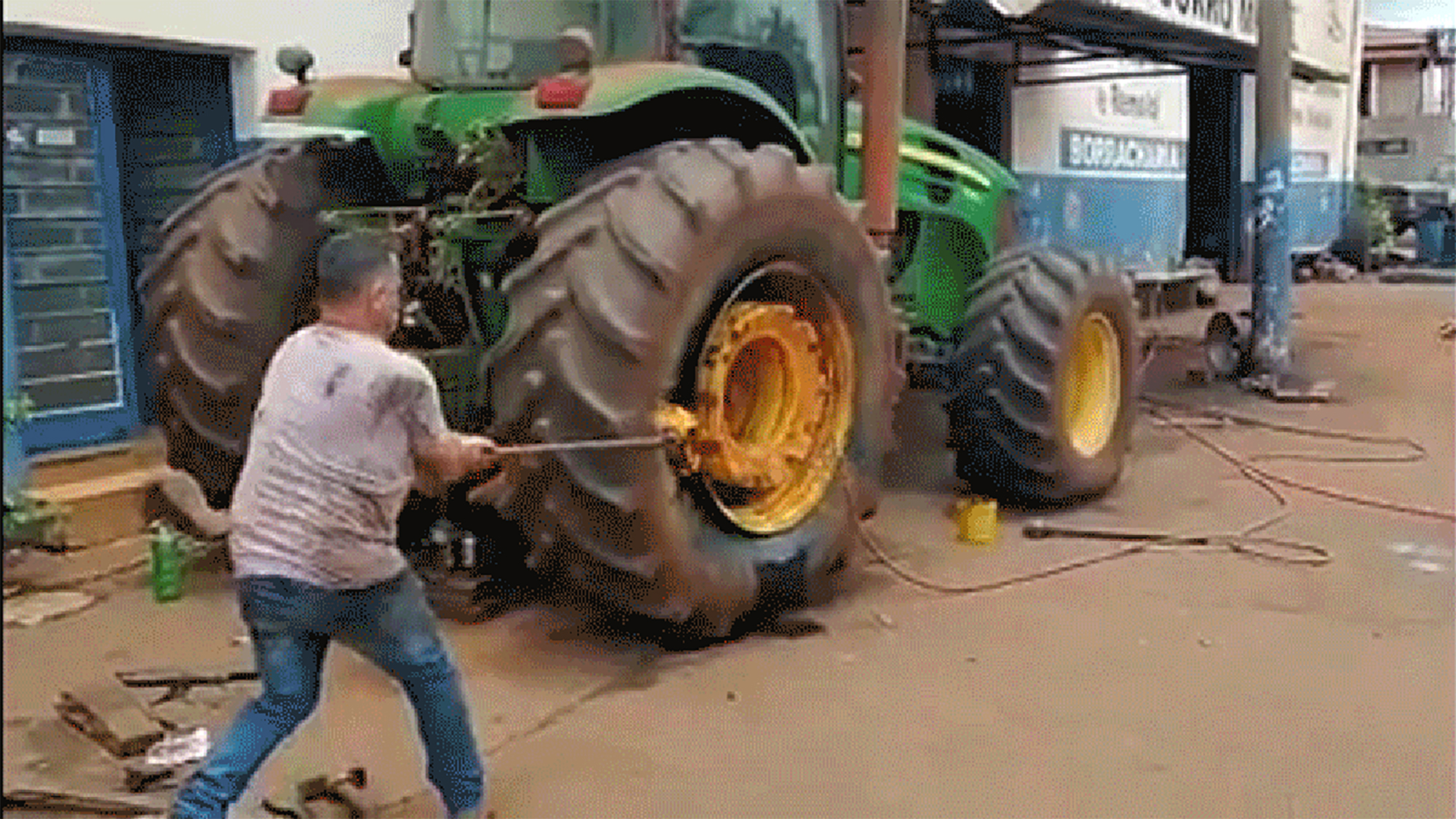

网上有个视频,维修工用一个像自喷漆一样的压力罐往轮胎里喷某种物质,喷完后用火一点轮胎砰一下就鼓起来了。其实这个操作并不是在给轮胎充气,而是为了让轮胎与轮圈贴合,好给轮胎充气。

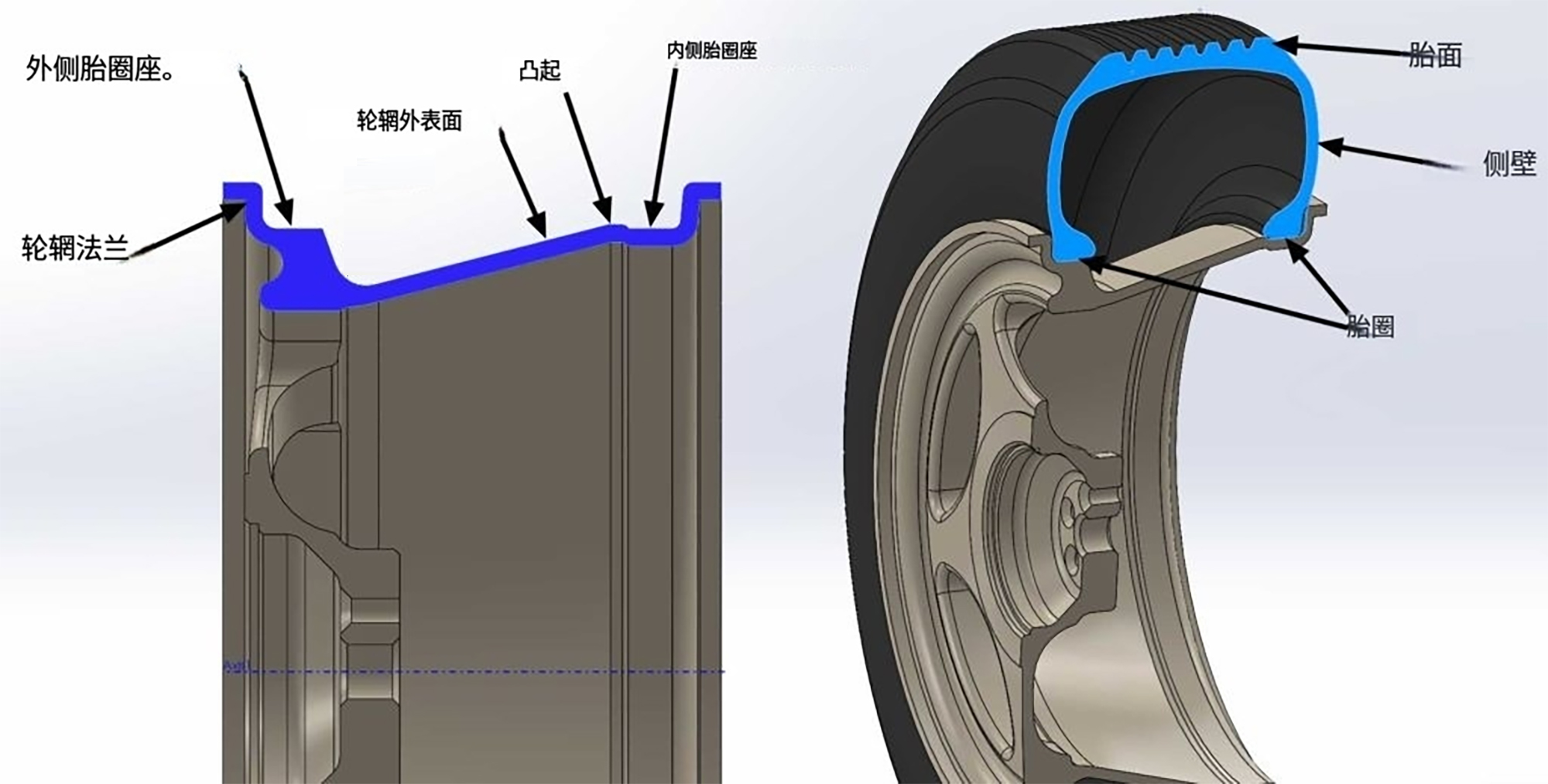

现在绝大多数车用的都是真空胎,这里的真空并不是说轮胎里面要抽成真空,而是单纯的字面意思:轮胎里面没有内胎,是空的。真空胎的边缘需要和轮圈边缘紧密结合,这样轮胎充气后才能保持压力,不漏气。

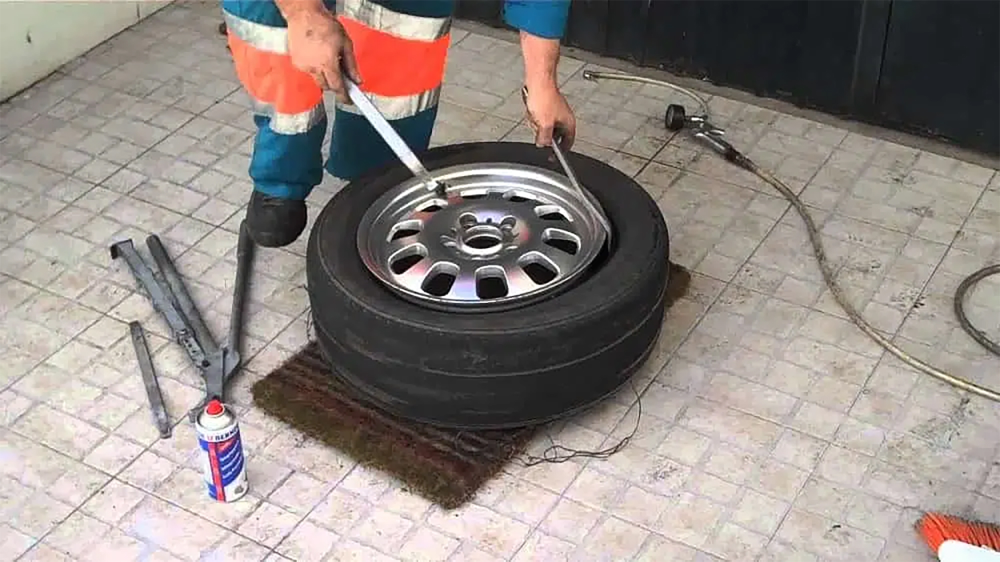

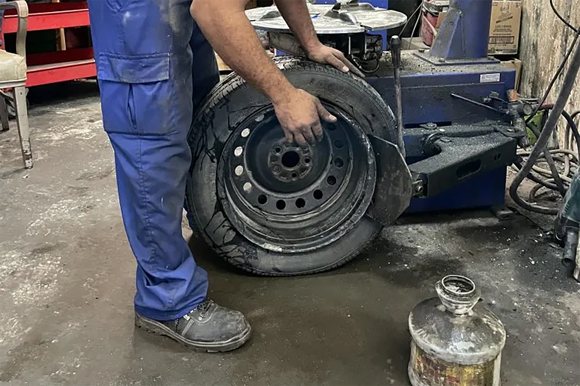

补胎时拆卸轮胎会导致轮胎与轮圈的紧密配合被破坏。补完胎装回以后轮胎边缘与轮圈边缘并没有完全贴合到位,充气时高压空气进入轮胎内部,使轮胎边缘向外扩张,刚好贴住轮圈形成密封。此时虽然没有贴合到位,但起码不漏气了。然后随着充气轮胎内压力就会不断升高,当压力达到一定程度后高压空气就会使轮胎边缘向外膨胀,与轮圈完美贴合,同时撞击轮圈发出啪啪声。
但是有时候会出现一些特殊情况,比如冬天气温太低轮胎橡胶变得很硬,这时候补完胎轮胎边缘和轮圈边缘不能很好地密封到位。充气时这边充那边漏,轮胎根本充不进气。

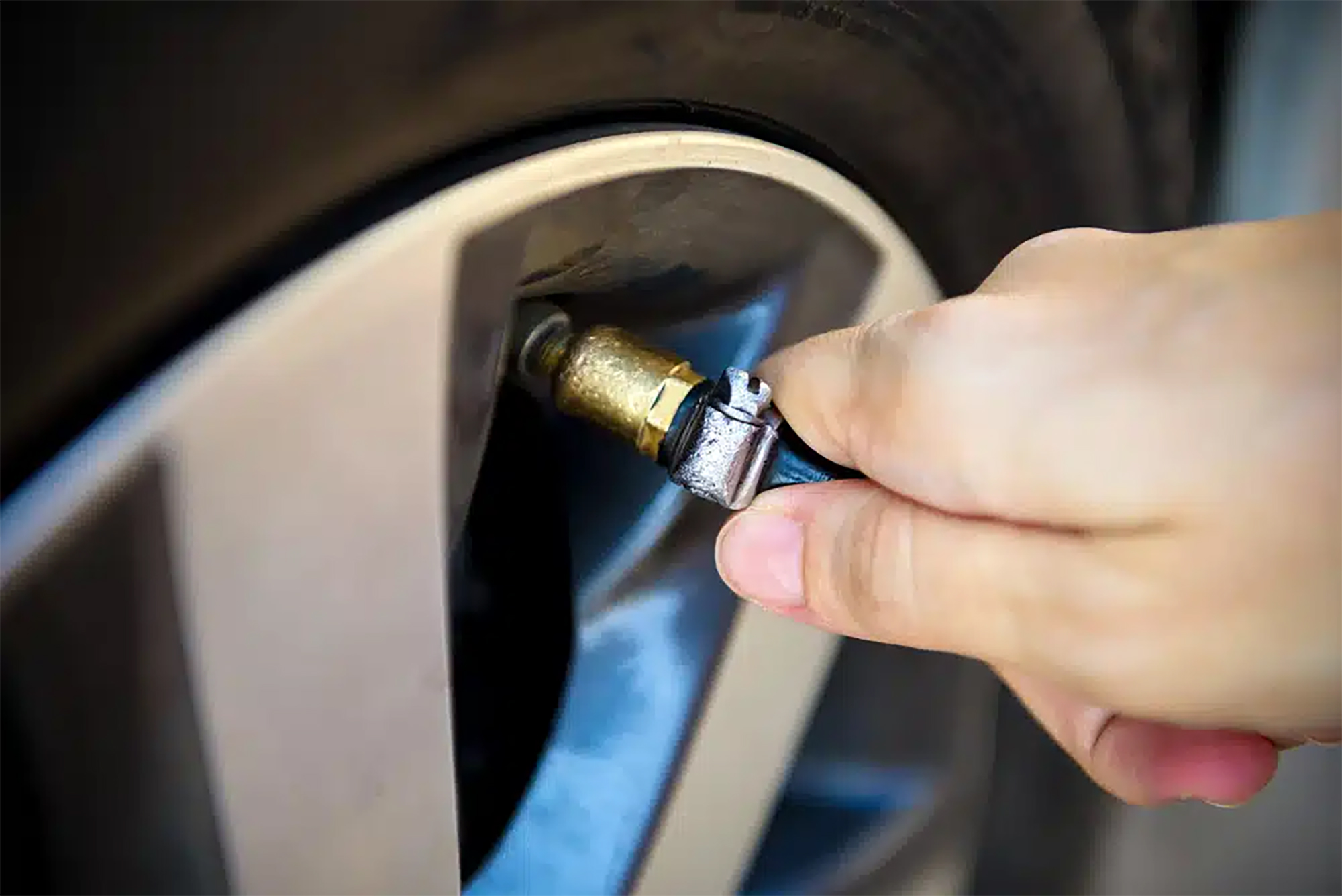

这时候维修工会把气门芯拆掉,这样充气时单位时间内会有更多高压空气进入轮胎,使轮胎内压力突然升高,强迫轮胎边缘与轮圈贴合,这样就可以正常充气了。

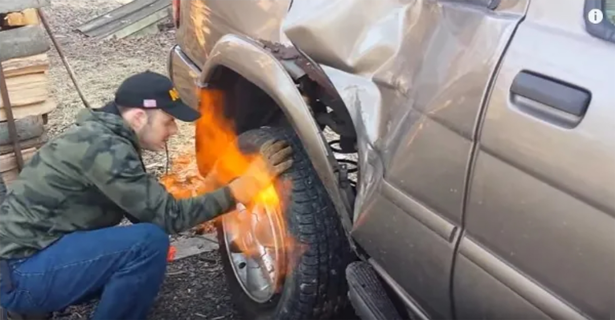

如果拆掉气门芯还不行,那就可以用点火的方式来解决问题了。维修师傅会先把一些易燃气体喷进轮胎与轮圈之间的空间里,让这些可燃气体与空气充分混合。
然后用明火引燃,由于轮胎里面的可燃气已经与空气均匀混合,所以遇到明火后会迅速燃烧膨胀,瞬间产生很大的压力把轮胎向外撑到位,使其与轮圈充分贴合。然后就可以正常充气了。

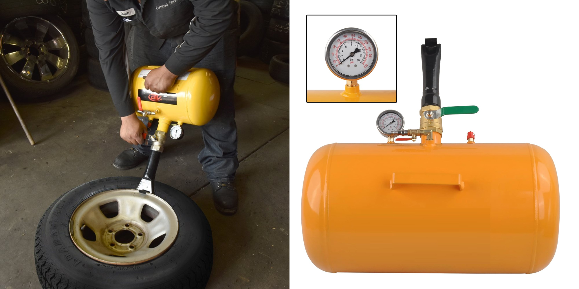

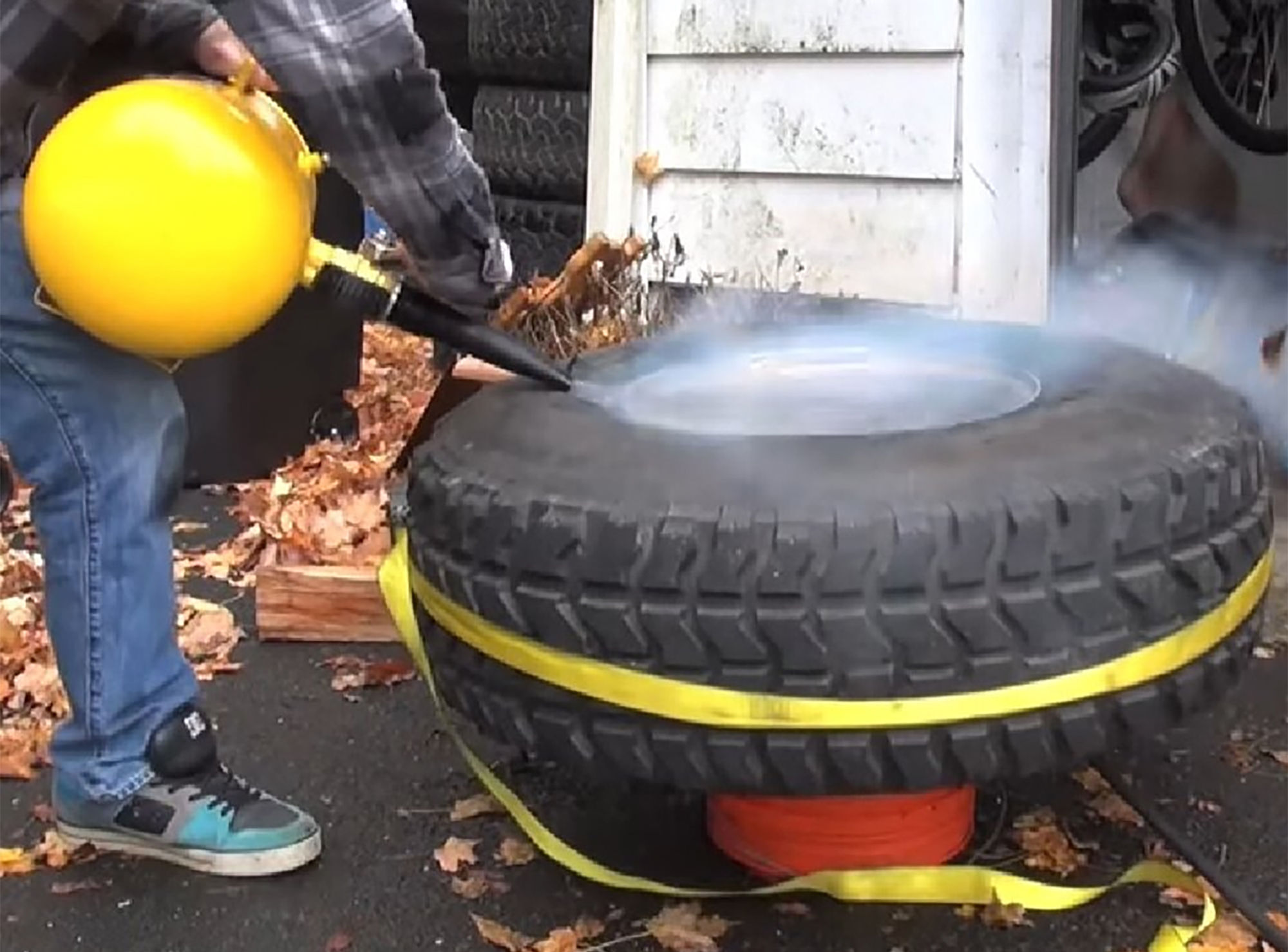

不过现在有更先进的设备来解决这个问题了,这个设备叫做轮胎爆充器。外形跟小液化气钢瓶一样,事先往里头充入极高压力的压缩空气,使用的时候把喷嘴对准轮胎与轮圈之间并迅速打开阀门,超高压气体瞬间膨胀出来填充在轮胎与轮圈之间,瞬间的高压就可以把轮胎撑起来,使其与轮圈贴合到位,然后就可以正常充气了。
所以说轮胎点火并不是充气,而是为了让轮胎与轮圈贴合到位,形成密封,然后才可以正常充气。
