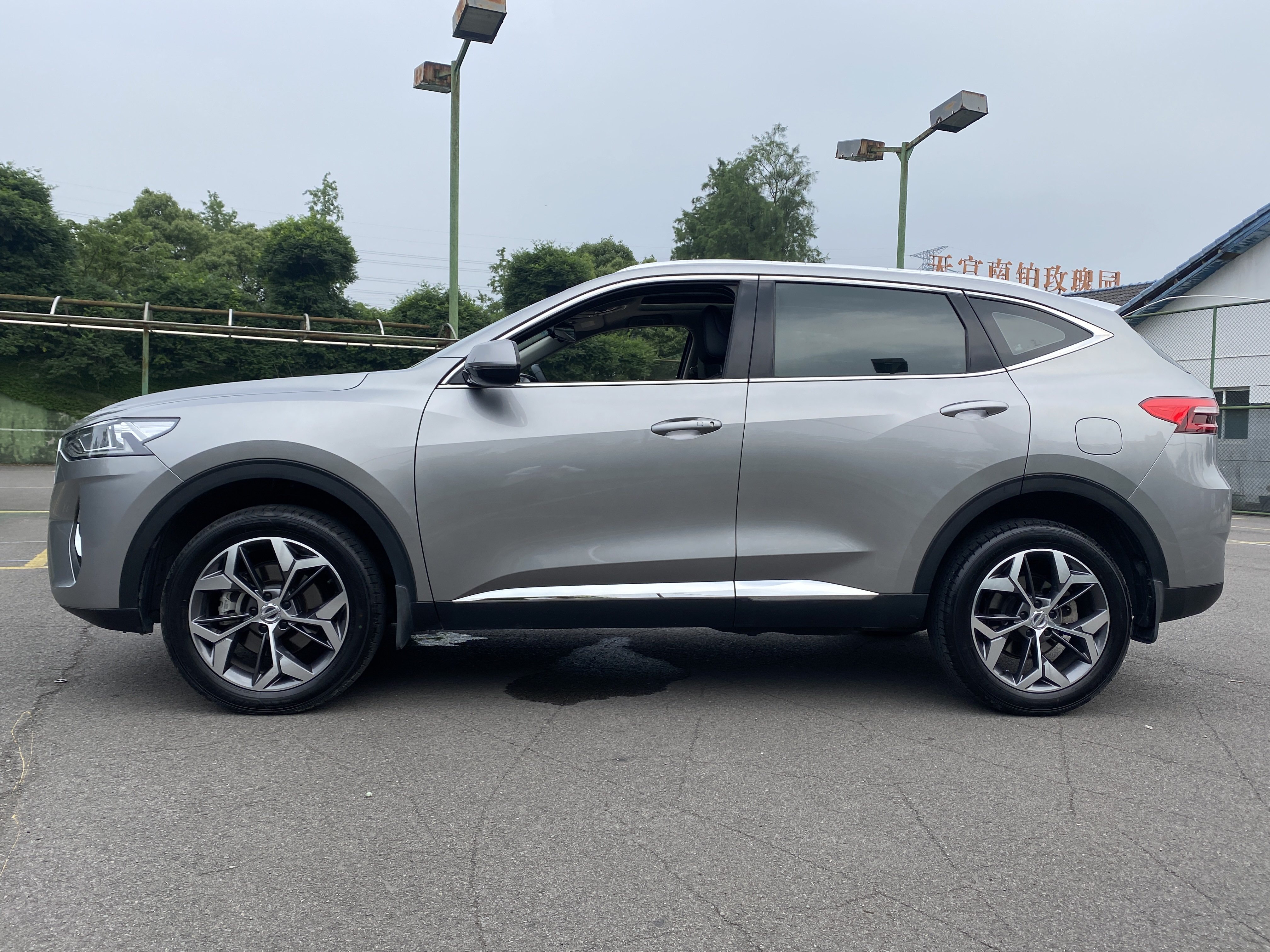

哈弗F7 2022的车出现烧机油问题,车子目前不到5万公里,上次保养到现在,少了2升机油。这个情况怎么解决
