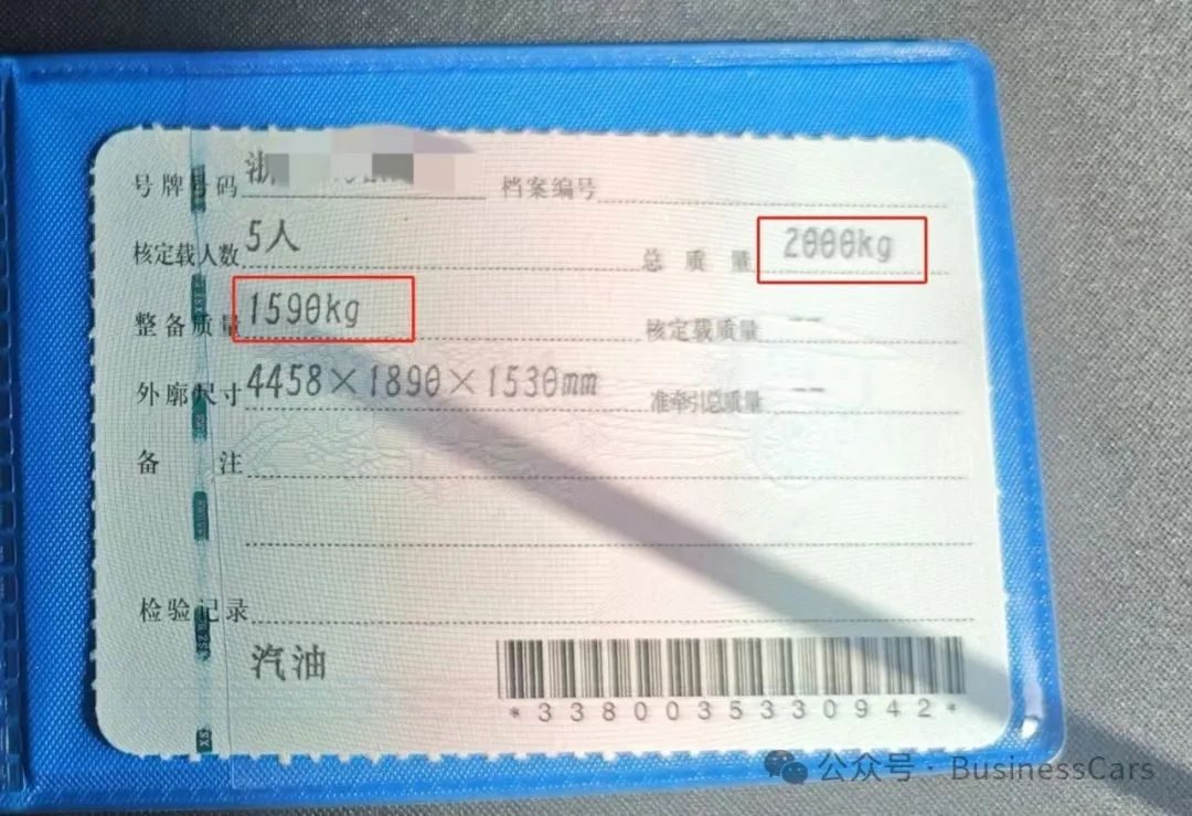

近日有用户发现,新买的车型有效载重明显偏低,不少5座车型的有效载重仅有375kg,稍微胖一些的人,可能坐4人就超过有效载重。
当这些用户提出质疑后,车企却用生产制造符合国家标准的理由将回复用户质疑。

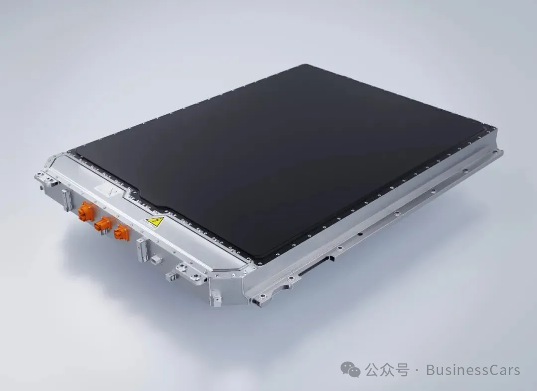

这背后,更多是的新能源化带来的问题,新能源汽车给车辆带来的最重要的设计变化就是整车重量的大幅提升,一块常规的70度磷酸铁锂的电池包重量就超过500kg,如果算上配套的冷却系统,管理模块和外解构,重量可能超付600kg。
而这还是在电池技术明显进步的当下,较早一些电池包的质量可能更重。
更重要的是,随着整车重量的增加,新能源汽车的各项设计标准都需要优化,根据测算,车辆载重能力每提升100kg,需要强化车架刚性约15%,单车制造成本将增加200-500元。
这些因素导致,车企不得不在有效载重上动心思,贴着最低标准生产,能够减少因为电池包带来的设计成本增加,但这明显是在刀尖上行走。
