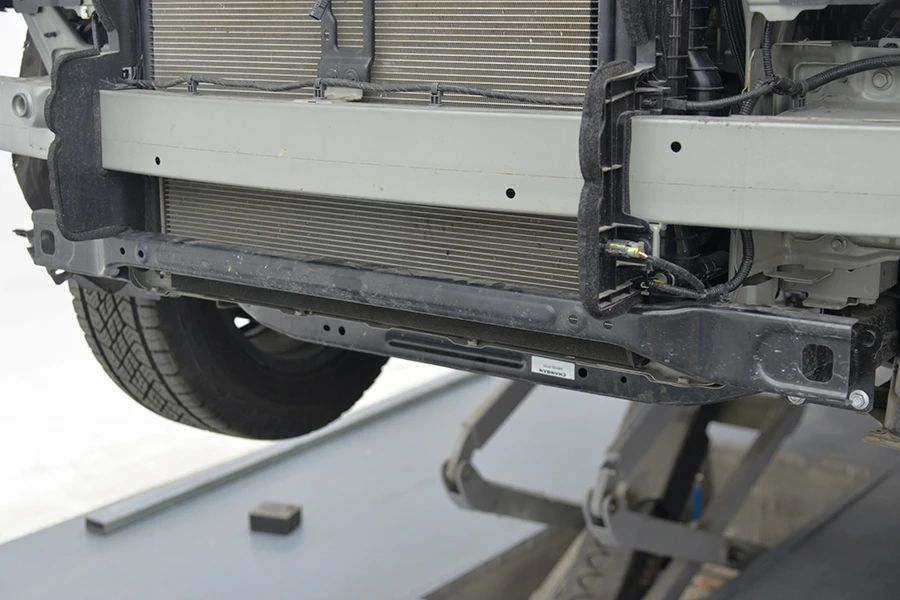

前防撞梁
双层辊压钢板

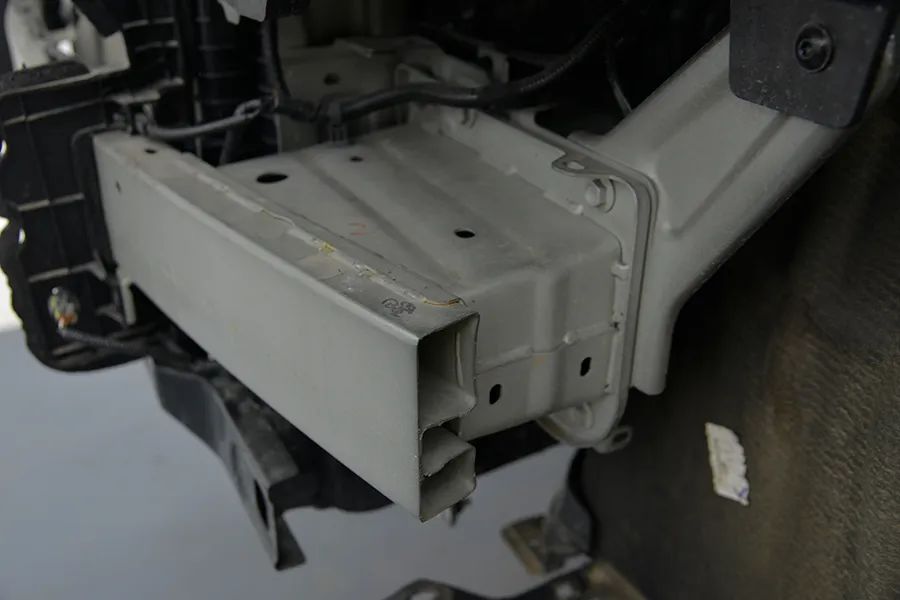

拆掉这辆车的前保险杠,内部有一根双层辊压钢板前防撞梁,厚度为1.51毫米,能覆盖车头的77.6%。

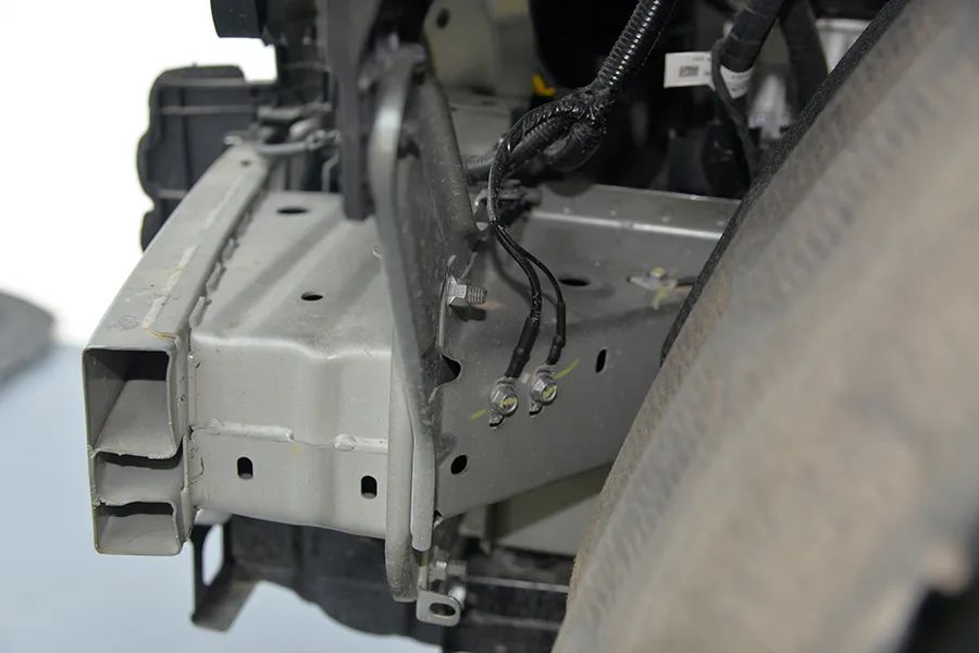

从侧面能看得出来,前防撞梁是标准的双层辊压工艺,用结构来增强强度。

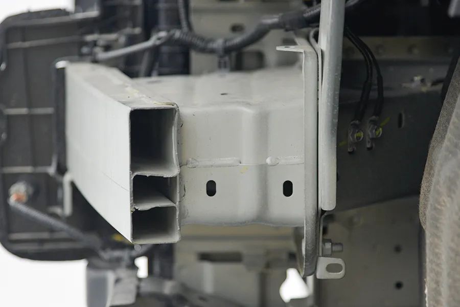

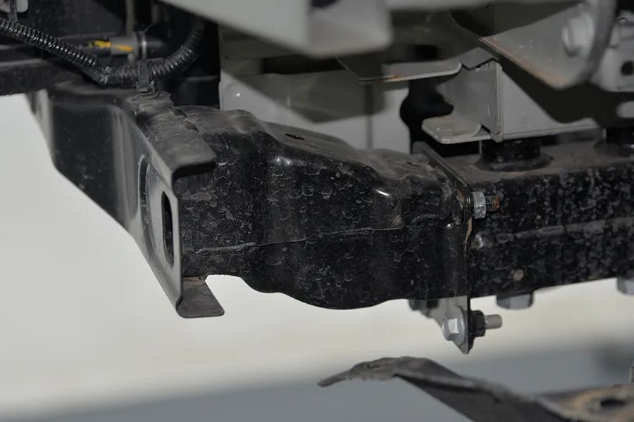

前吸能盒非常宽大,是一般吸能盒的两倍,带有溃缩褶皱和打孔。
吸能盒后方有三角形加强件与纵梁相连,可以提升25%碰撞测试成绩。

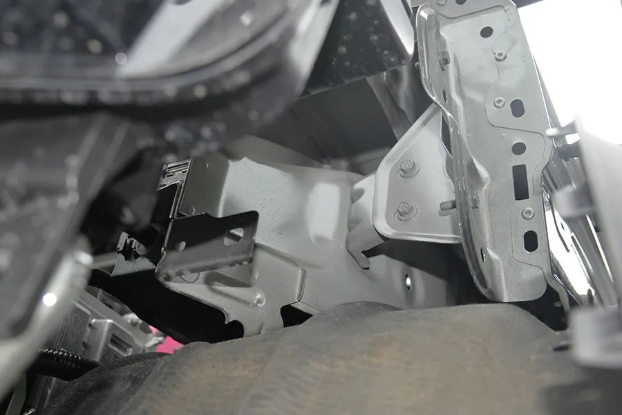

除此之外,Shotgun非常直接,从A柱向前延伸出一根短臂,属于硬抗的策略。

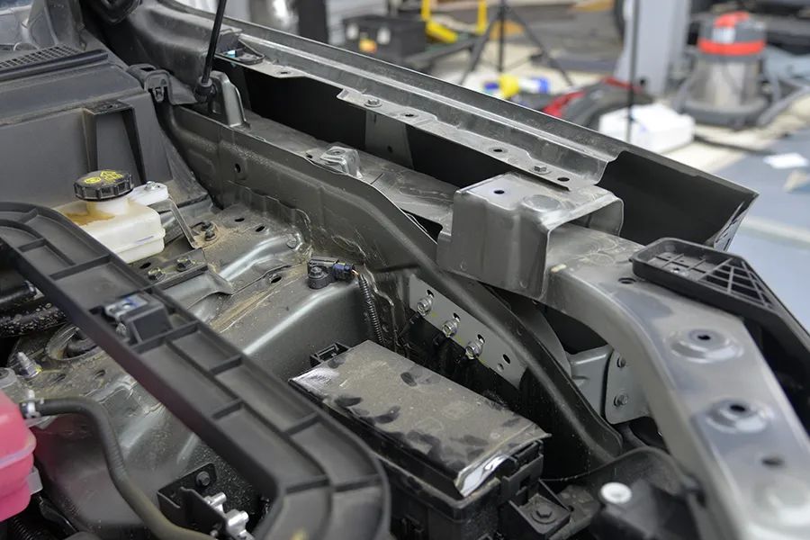

这辆车有副防撞梁结构,也带有吸能盒,进一步提升安全性。

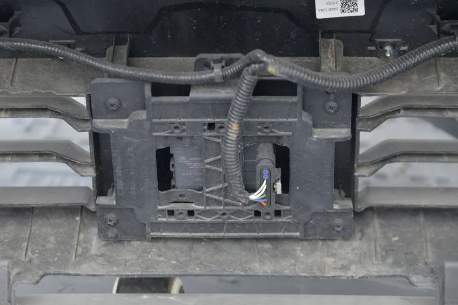

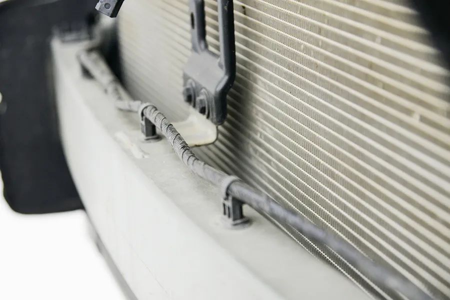

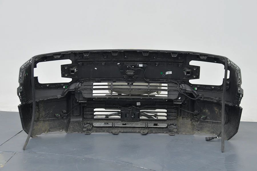

前保险杠与防撞梁之间,没有保护行人的缓冲泡沫,也没有主动式进气格栅,杠皮上有一个毫米波雷达。

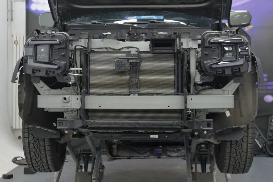

前防撞梁与水箱的距离非常短,没有预留太多缓冲空间,如果发生低速碰撞,水箱受损的概率高,一旦水箱受损,车会直接抛锚。

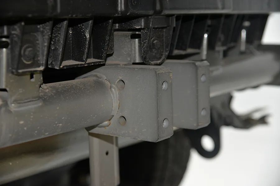

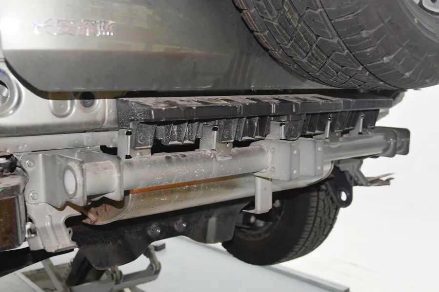

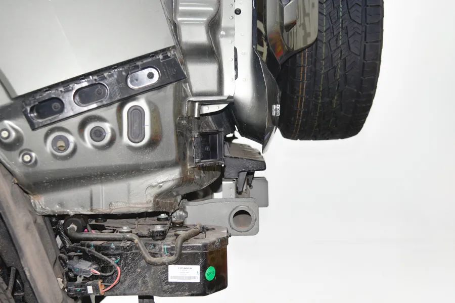

与一般车的后防撞梁不同,这辆车的后面是一根超级厚的钢管拖车杠, 管壁厚度达到了惊人的6.96毫米,简直就是在后面放了一根“金箍棒”!不过并不宽,只能覆盖车尾的57.07%。
从侧面能看到,钢管非常厚实,直接与后纵梁相连接,有非常强的拖拽能力。

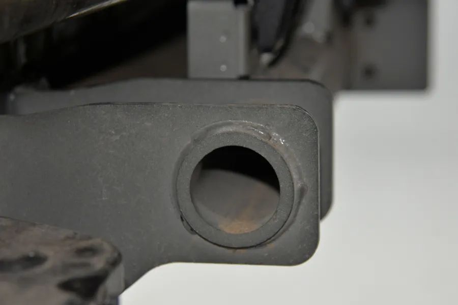

钢管中间位置焊接两个铁块,连接后拖钩,所以这辆车拥有1.6吨的拖拽能力,绝非虚言。

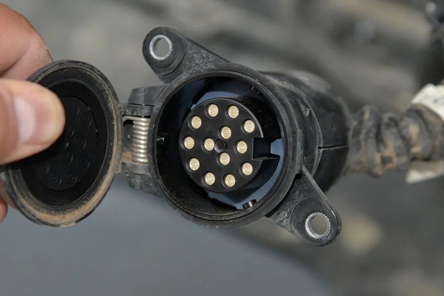

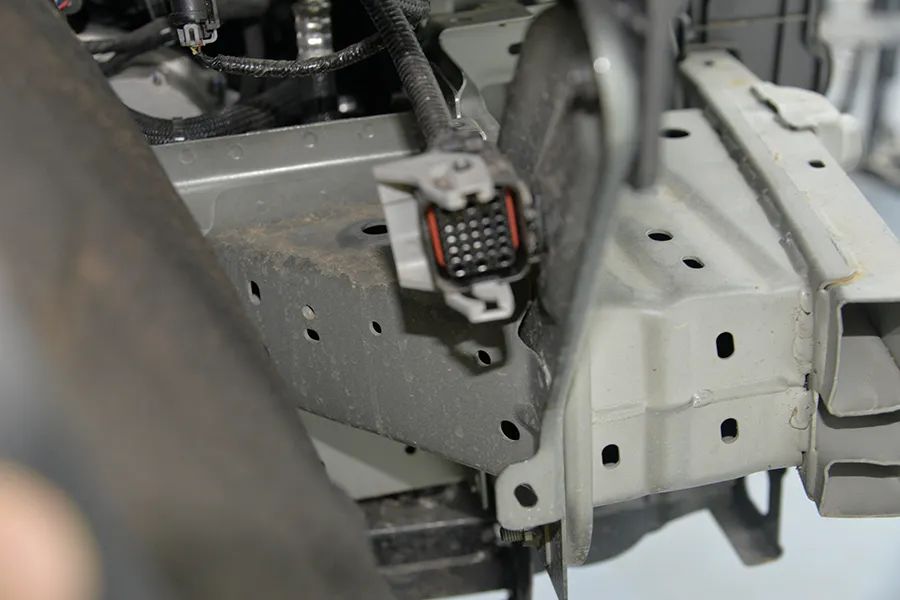

这辆车不仅有拖车资质,而且还有房车控制信号端子,省去了后期改装的麻烦,还避免接线造成用电安全隐患。
后防撞梁没有凸出于后尾门,不过因为有备胎凸出在外,所以一定程度上能起到缓冲作用。但如果力度稍大,依旧会造成后尾门变形损伤。

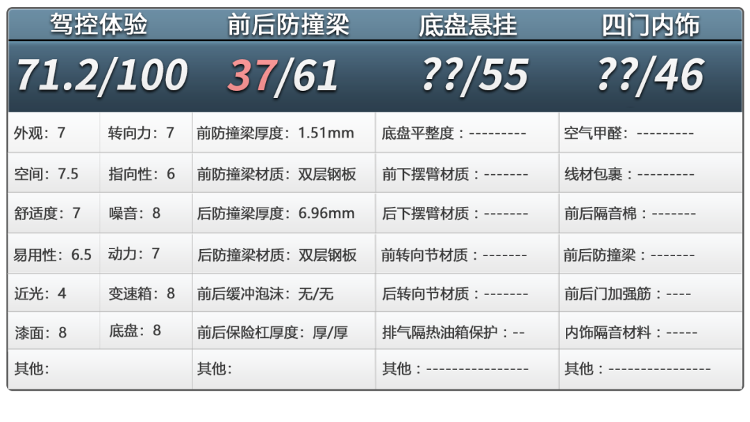

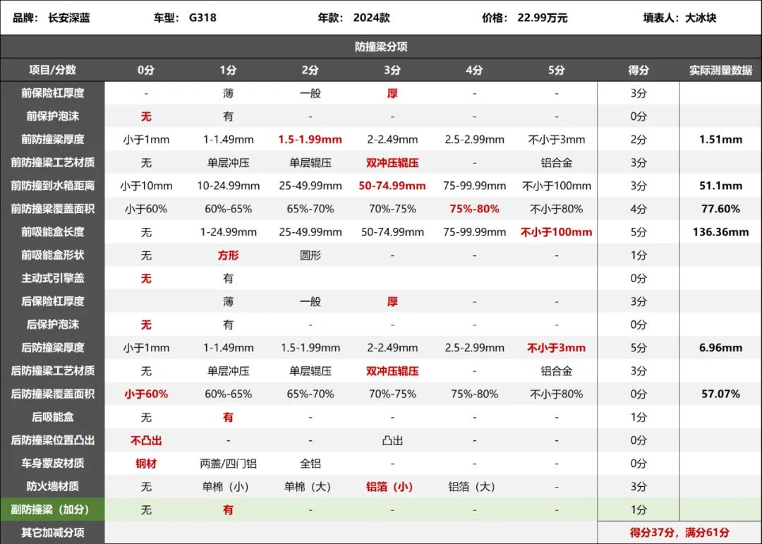

这辆深蓝G318的防撞梁着实令人没想到,居然没有使用铝合金防撞梁,前面只是一根普通的双层辊压钢板梁,还没有行人保护泡沫。不过,后面却让人惊掉下巴,后防撞梁是一根6毫米多的粗壮钢管,好似一根“金箍棒”!看来拖车资质,拖拽1.6吨能力,绝非妄言,而且还有控制信号端子,拖挂房车都不成问题。
