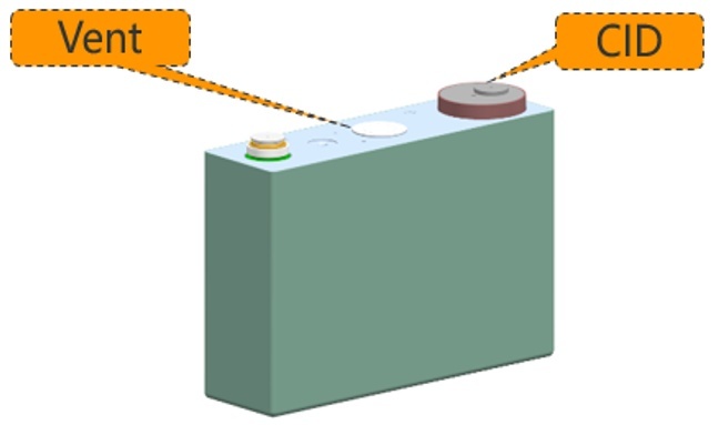

电池与内燃机对温度的要求完全是两码事,温度高电池容易膨胀,也就是常见的电池鼓包!

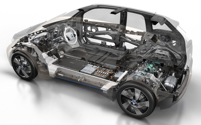

为了防止电池过充导致电池膨胀,一般会在电池上加一道物理防护措施,比如电流切断装置(CID)。动力电池一定会有电池管理系统(BMS),这个系统大部分工作是负责电池温度管理,总的来讲,高温对电池影响是致命的!

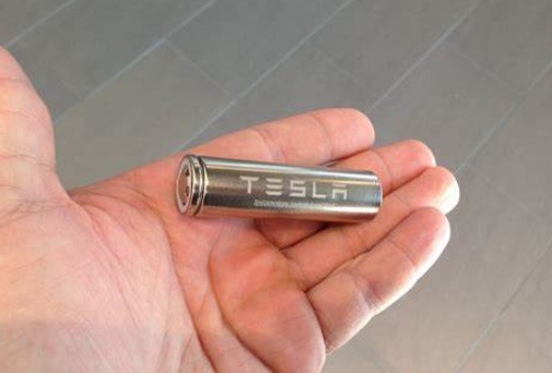

动力电池有很多封装形式比如软包、硬壳方形和圆柱,外观看起来各有不同,但它们工作原理都一样。电池充放电都需要电解液参与,然而电解液在低温环境下粘度增加导电率下降,也可以说是电池内阻增加。
为什么电动车开几年后,续航里程衰减快?主要原因也是电池内阻增加,也就说冬天电池会提前进入老年期,但是过了冬天情况就会好一些。电池技术还未发生革命性变化前,低温导致电动车续航里程下降的情况就会一直存在。
除了电池本身不抗冻,电动车冬天也要开暖气,但暖气从哪来呢?燃油车暖气来自发动机冷却液,电动车大部分靠PTC加热,本来电量就捉襟见肘,还要给PTC供电制热,续航里程打折就不奇怪了!汽油车油耗跟电动车电耗恰恰相反,电动车冬季反而更费电。

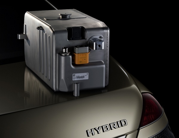

混合动力虽然不是纯电动车,但它也有动力电池,传统车企电池设计方面有很多经验可以参考。奔驰S400L Hybrid电池温控设计相当下本,动力电池直接布置在发动机舱,而且还为它配了一套水冷系统。如果冬天电池温度低,可以把发动机的高温冷却液用于电池加热,反正电池温度始终维持在14-40℃。由于电池设计过于高级,更换动力电池需要花14万,尊贵油然而生!
