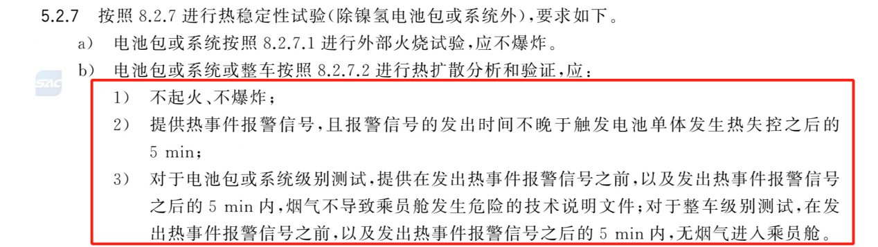

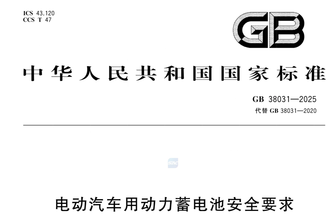

明年7月要实施的新国标(GB 38031-2025),是用来替代2020年发布的电池安全要求,用三个点去总结就是,难度高、项目多、细致化。
难度高

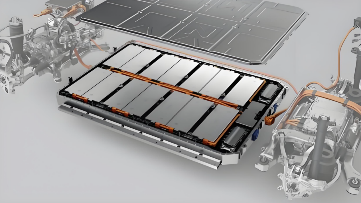

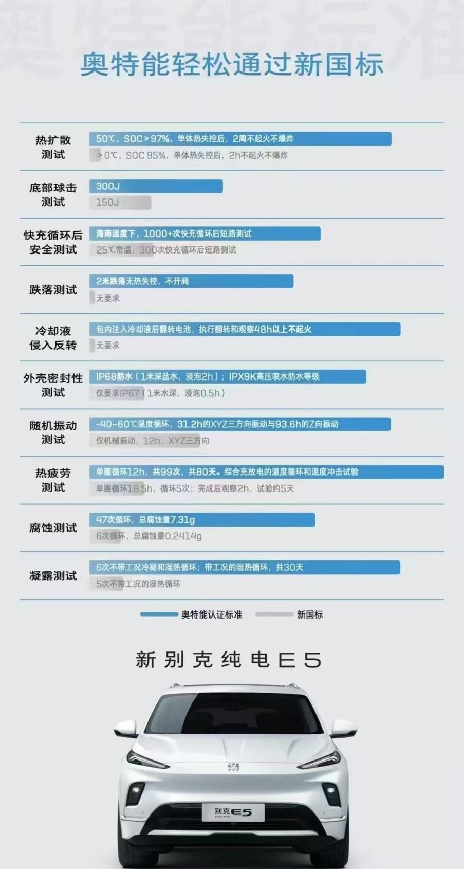

现行国标,要求的是热失控引起危险前的5分钟,发出警报,新国标是在此基础上,既要不起火不爆炸,还要在发出警告的5分钟内,烟气不能对乘员舱造成危险。所以新国标的难点在于,考验电池的隔热材料、结构阻隔和冷却系统这几样加起来,有没有阻止热失控蔓延的能力。
项目多

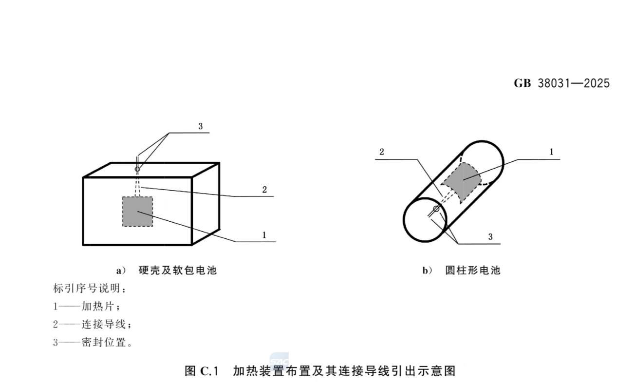

现行国标考验热扩散的方法,一是针刺,也可以外部加热,而新国标还多了内部加热,更容易引发热失控。而且还增加了底部撞击,用来模拟开车磕底的场景。以及用3C左右倍率的快充(充电速度从20%到80%在15分钟之内),充300次后,也不能起火爆炸,毕竟充得越快,内部堆积的热量越多,就越有可能发生热失控。
细致化
新国标还做了很多细节上的优化,比如针刺试验的停止条件,细致到要刺到直至热失控,或者针刺深度达到触发电池单体沿针刺方向尺寸的 90%。
