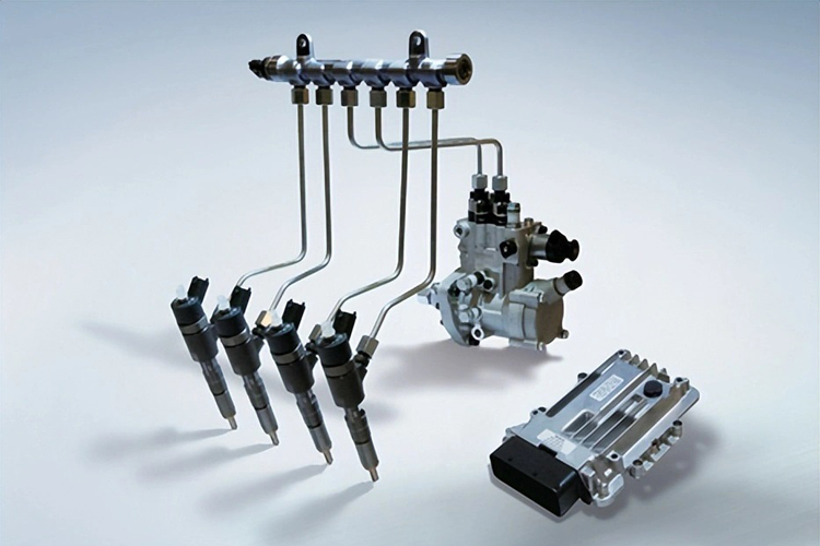

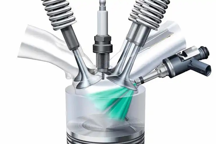

上世纪至今,乘用车的发动机供油方式经历了从化油器,到歧管电喷,再到缸内直喷的三阶段发展,这种技术革新让供油量和供油时机越来越精准,同时,燃油雾化效果也越来越好,这是实现高效燃烧的重要因素。

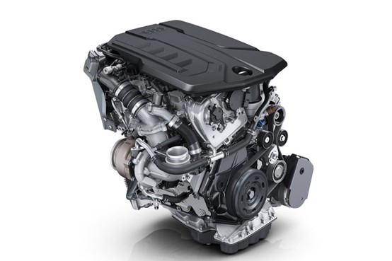

目前,市面上主流汽油发动机都采用的350bar喷射压力的缸内直喷系统,不过长安最新版的新蓝鲸1.5T发动机已经升级为500Bar直喷(德尔福),同理,阿维塔系列、深蓝系列最新车型使用的1.54T增程器也是500Bar直喷。除此之外,在大众途昂Pro、奥迪A5L(即将上市)上使用的第五代EA888 2.0T发动机也从350Bar升级为500Bar直喷。

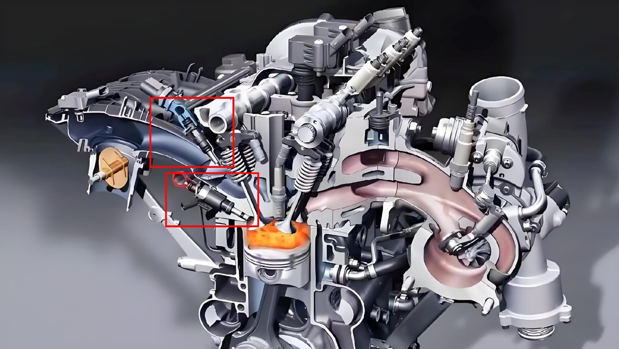

最后,除了上述三种供油方式外,部分厂商的发动机还应用了歧管电喷+缸内直喷的混合喷射系统,包括丰田M20、大众EA888、日产VC-T发动机的部分型号。这种双重供油方式在低负载工况下使用歧管电喷,高负载工况使用缸内直喷,在动力输出、积碳控制、燃烧效率、颗粒物排放等多个层面都能取得更好的平衡。
歧管电喷+缸内直喷
当然,新能源时代很多发动机都不需要像油车那样兼顾多种复杂的工况,供油系统只需要考虑稳定转速/负载下的高效运行,所以一般只会根据需求选择歧管电喷或缸内直喷一种供油方式,混合喷射的意义不太大。

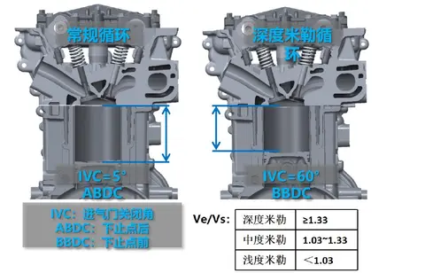

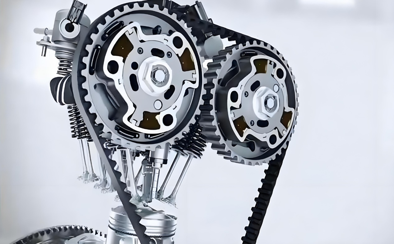

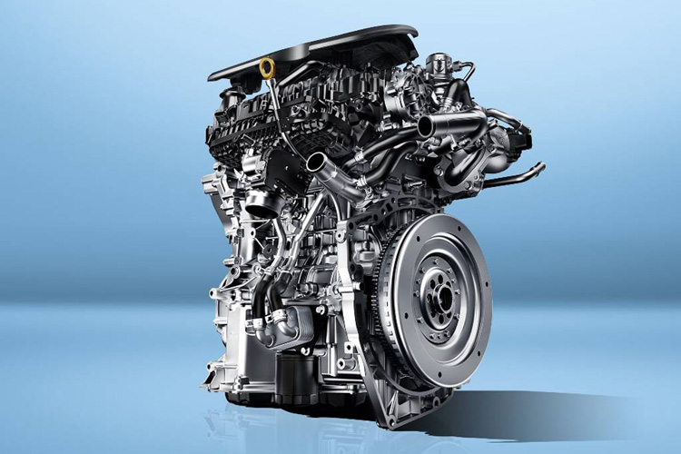

传统油车的发动机为了兼顾全速域的稳定输出,一般都采用奥托循环(压缩比=膨胀比),而如今的混动专用发动机则都开始通过可变气门正时系统实现深度米勒循环,可以让膨胀比大于压缩比从而最大限度利用汽油燃烧产生的动能。
以比亚迪DM5.0上使用的1.5T混动专用发动机为例,在将缸径缩小到72mm后(老版是76mm),其膨胀比达到了14:1,搭配VGT可变几何截面涡轮增压器,其最高热效率达到了45.3%,在“带T”引擎中属于拔尖水平。
深度米勒循环

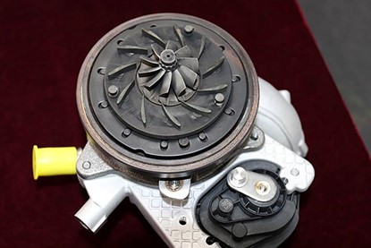

需要注意的是,“带T”的混动专用发动机都通过进气门早关提前切断进气供应,让2/3的混合油气,做3/3的功。且一般都是VGT涡轮,在不同转速下都可以通过改变V/R值来实现对进气量的精准控制。
VGT涡轮
除此之外,VGT涡轮让进气歧管产生稳定的高压,也能有效解决气门早关产生的燃烧室负压,从而减少进气冲程活塞下行运动产生的泵气损失。
