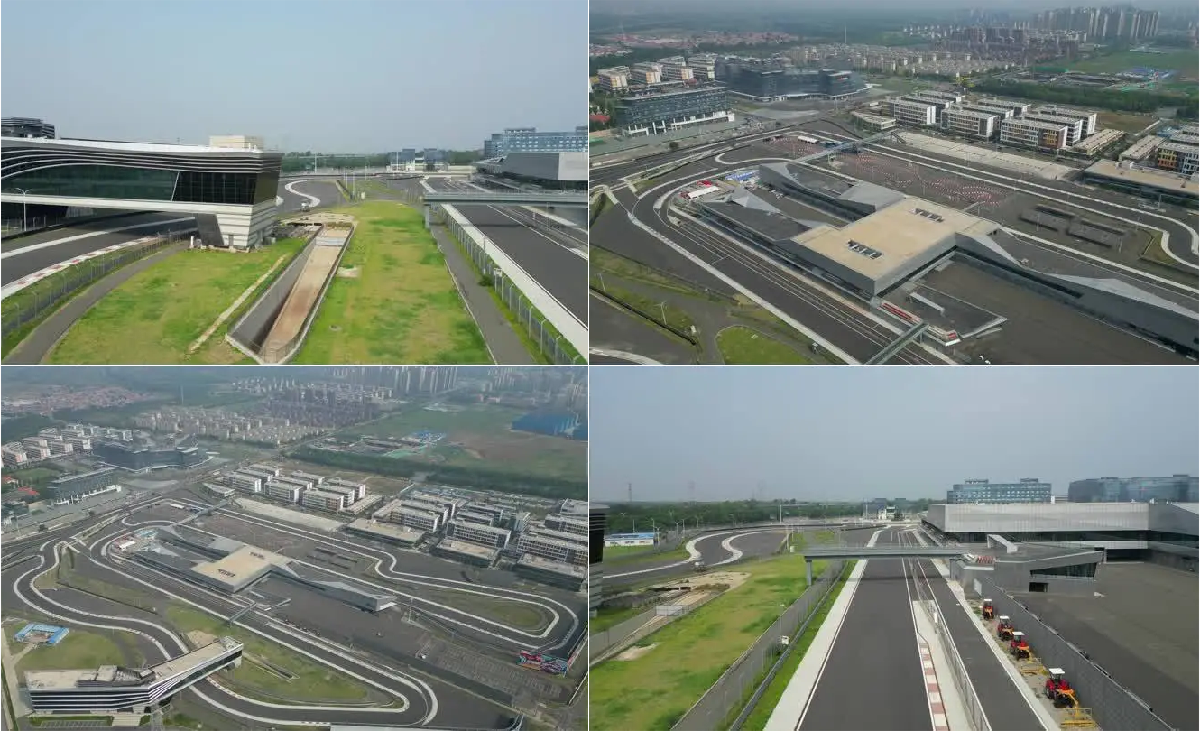

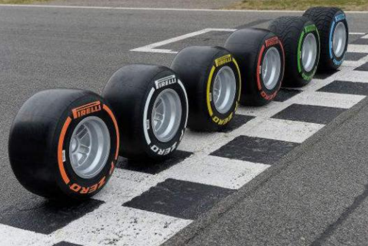

在赛道中进行车辆测试或竞赛是有规程的,是不能随心所欲的;至少“三圈”是一圈都不能少的。所谓的“暖胎圈”是先跑一圈给轮胎进行加热,轮胎温度越高则变形量越大,变形量大则抓地力强;所以赛车或极少数轿跑车会采用热熔轮胎或半热熔胎,这种轮胎在升温之后的变形量会大大增加,抓地力会非常强。这就是测试高性能车需要进行暖胎的原因,暖胎圈是测试之前的必要环节。

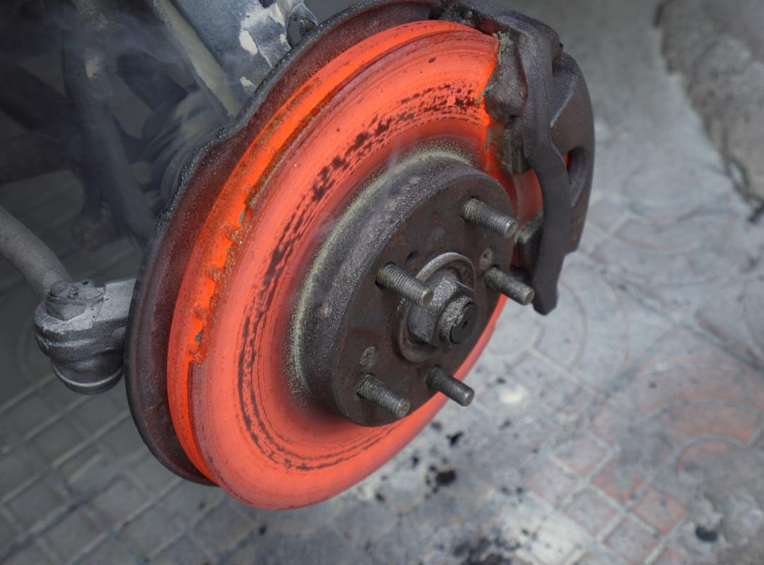

在这一轮的测试中会有高频率的满功率加速,同时也会有高强度的制动(刹车)操作;因为赛道自然不会都是大直道,赛道中有许多的弯道,车辆进入弯道之前或之中难免需要减速,在超高速行驶状态中的强力制动会让刹车片和刹车盘的温度快速升高,温度可以达到数百摄氏度。
制动器的刹车原理非常简单,说穿了就是依靠刹车盘和刹车片的摩擦。
摩擦不仅会有磨损还会产生热能,所以刹车片或刹车盘“红温”是非常正常的现象。
小米YU7赛道测试出现刹车片起火,原因为测试环节忽视“散热圈”
由于“飞行圈”的测试过程会让刹车盘和刹车片“红温,”所以才需要在进行完测试之后再跑一圈——这一圈就叫做“散热圈。”
