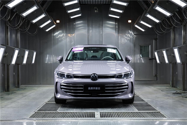

“请所有人戴上墨镜!”进入整车阳光模拟试验室门前,上汽大众给所有参观者提出了要求。推开门后,一切豁然开朗:这里使用接近太阳光的全光谱辐射源,对整车或汽车零部件进行模拟阳光120℃的暴晒试验。
工程师介绍,强光照射的目的是考察整车以及汽车零部件在长期暴晒条件下的老化性能,保障产品使用时耐用、稳固。
“25天的加速测试即可模拟吐鲁番干热沙漠或海南湿热气候下的一年自然老化。这种全光谱光照模拟系统,相较于行业常见的氙灯或红外线测试,更贴近真实日光构成。”
除了阳光暴晒,在这个车间,实际上车辆在近120℃的暴晒和-50℃的冷冻的温度中反复经历“冰火两重天”,同时还要经历高湿、盐雾、腐蚀等全球极端气候,才算真正过关。
