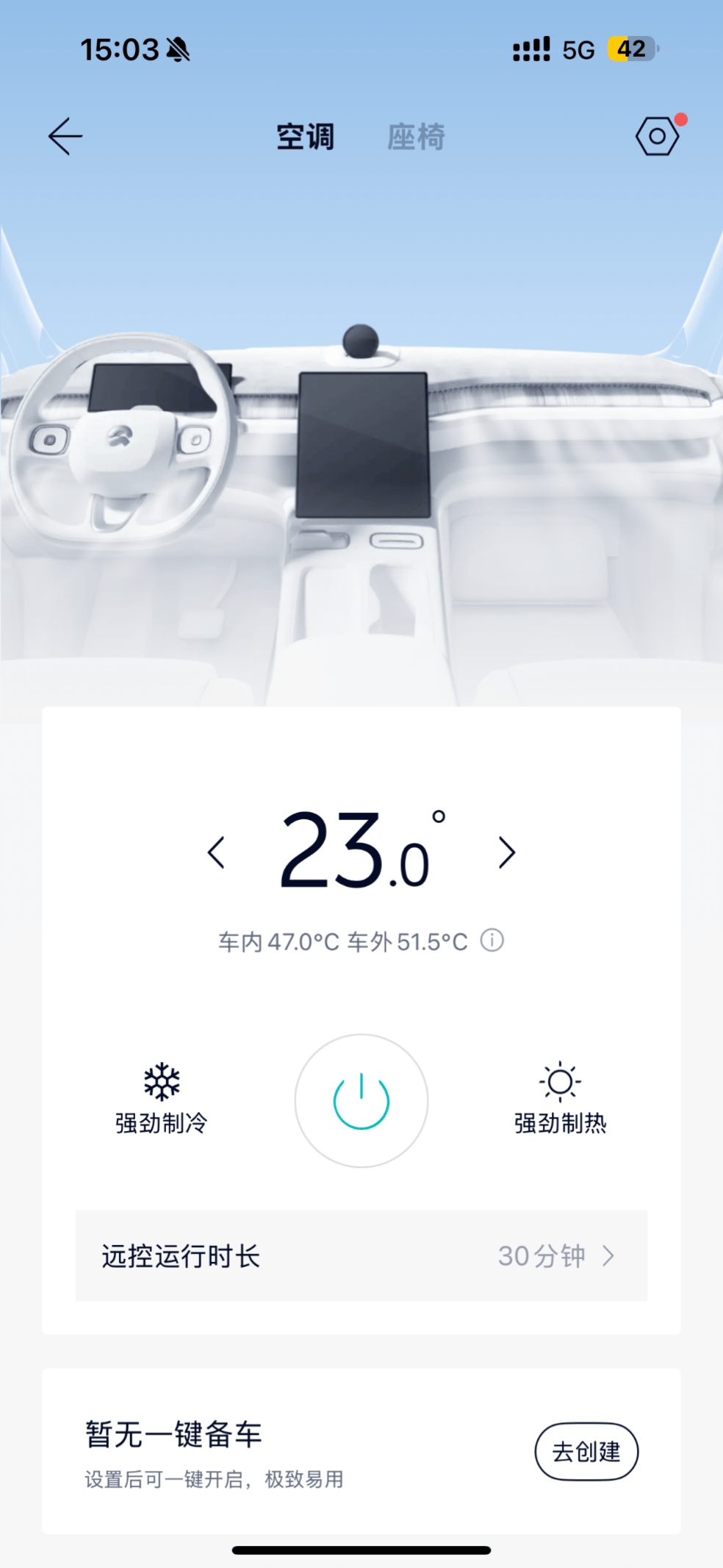

标配的不可变天幕没有任何物理遮挡,但也算是扛住了重庆50度暴晒(甚至不用一直把空调开最高档),低配轮毂带减阻罩确实是长途刷续航利器。NOMI的实体化存在非常重要,从心理层面比起一个飘忽在整个车厢的不可见智能助手,更让人容易原谅它犯傻犯错的情形。
▲重庆树荫下的50度高温,没开强劲制冷,大约15分钟后回到车上,车内降到30度以下

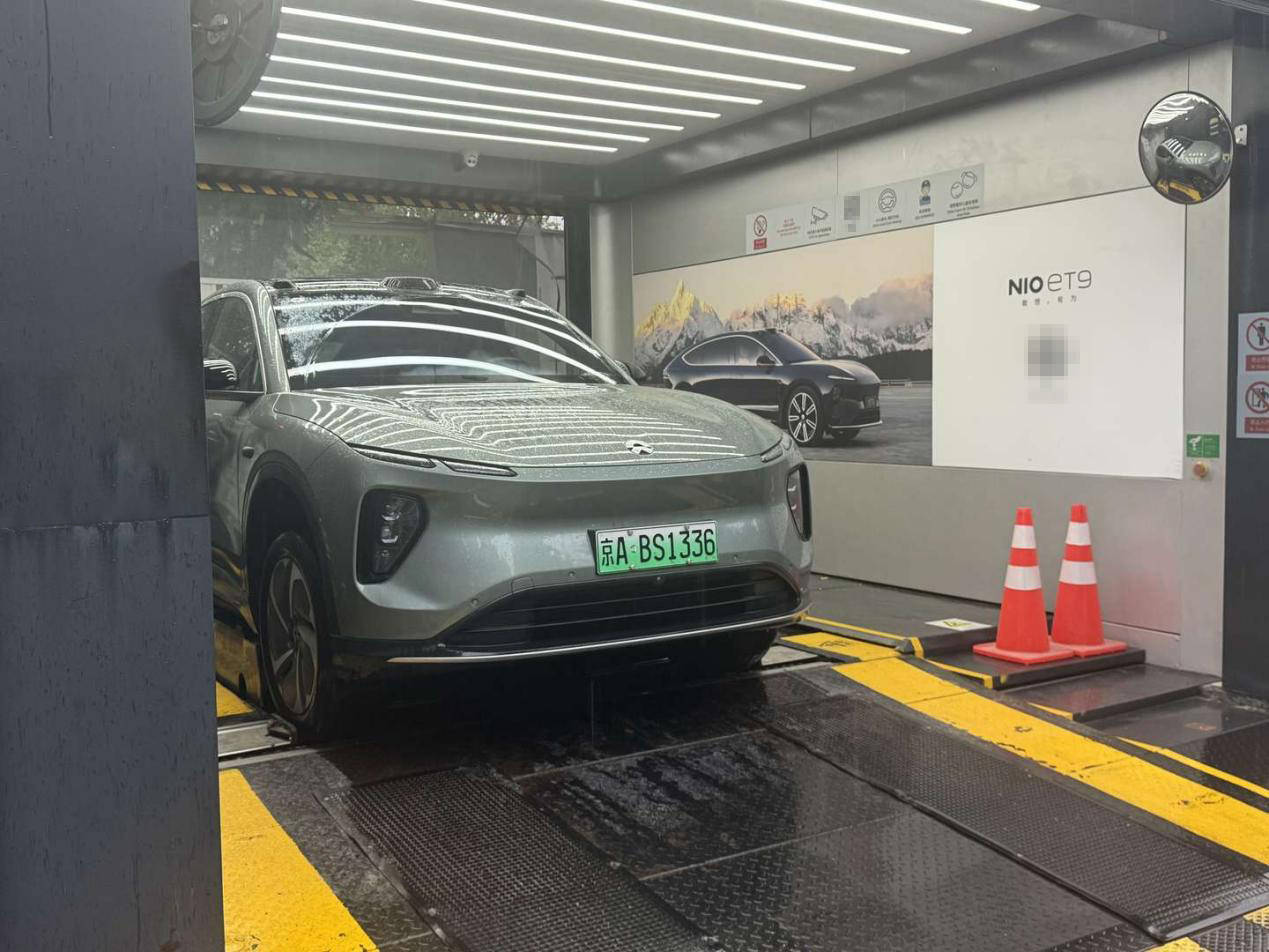

这期间也进行了几次标续电池换电,推算对应表显100%的电量在63-65度,可能几次换到的都是老款70度电池。换电站使用体验基本良好,在夜间降价时段可能会排队,抢占先机的策略颇有娱乐性。对应我偶尔会去白嫖特斯拉超充并在停车收费15分钟内离场的体验,换电补能在(假装)无法在车位补能的场景下,对部分用户的吸引力是明显的。

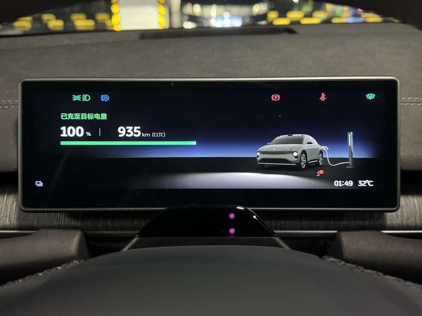

在正式出发前我整了个活儿,预定了150度的超大电池——算是预览一下几年之后更长续航电动汽车的使用体验。对于标准续航车型,每天的升级费用是150元,7天之后每天另加50元,上不封顶,因此最好还是精确地规划到底需要用几天,一直使用并不划算。
实际上蔚来用户应该也是这么做的,换上150度电池期间我看到省会城市未必有同款电池可换,反而是荆州、怀化这样的低线城市竟然有存货,显然是开完长途(甚至部分长途)的车主迫不及待换回了原本的电池。
▲1000公里级CLTC续航,未来已来!
实际用起来,这块电池的最佳场景应该是一天当中覆盖里程在1000公里左右,且目的地有比较方便的补能选项。就像之前若干评测体现的那样,可能由于半固态的活性偏低或者为了安全进行了偏保守的标定,这块电池充电真的不快——即使在蔚来自家充电桩也很难超过60kW的充电功率,而超过60% SOC之后就会明显更慢,所以它的续航在长途场景下更像是“一次性”的,早上出门的时候固然很充裕,但不要指望中途获得特别有效的补充。
以1000公里左右的里程为例,满电出发大概可以高速行驶650-700公里,中途吃饭如厕这这些杂项加起来大约花上1个多小时可以补充60-70度电能再开300公里,想开得更远就要像“普通电池”一样专门等待补电了。
我这一趟中途最远的单日跨度是1200公里,这个场景下150度电池可能反而跟100度电池比起来优势不大。电耗方面,150度电池倒是没有什么大区别,观察到的120km/h时速能耗大约在20度-21度水平,因为沿途有上下坡,不算特别精确。充到100%是因为酒店楼下有蔚来自家的20kW慢充桩,从费用推算的100% SOC可用电量可能在140度以上(假设桩端损耗2%左右)。
