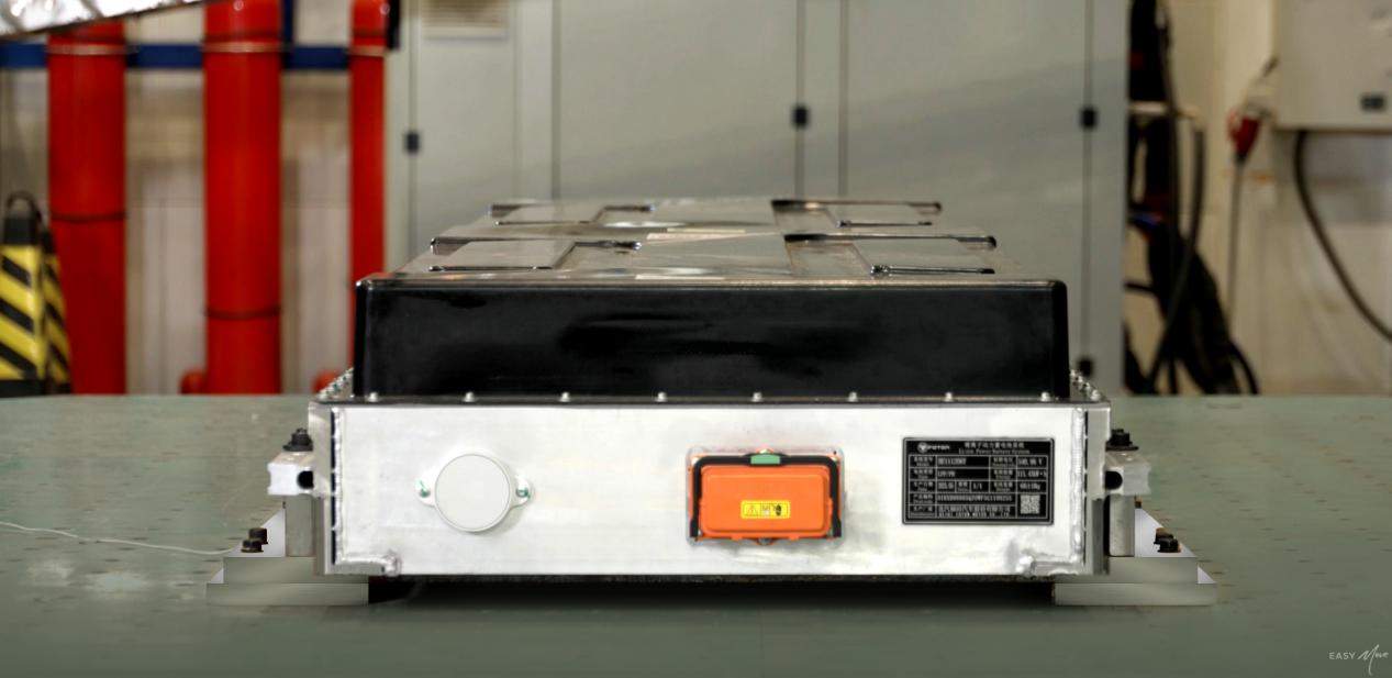

126小时振动淬炼:仿生骨架直面73.5万公里颠簸路况
当振动台以三倍于新国标的强度持续振动126小时,模拟搭载电池包的车辆连续在碎石路上行驶73.5万公里时,福田爱易科电池内部的仿生双体龙骨架构展现出惊人韧性。其奥秘在于下箱体采用航天器骨架式空心一体化结构,如同精密的骨骼网络,将振动能量通过网格化腔体层层疏导耗散;而上盖特制的玻纤复合材料,模拟人体筋膜的柔韧特性,凭借高弹性模量,如同强韧的“生物弹簧”在剧烈震动中自适应形变,守护结构安全。测试结果显示,电池外壳无破裂、无泄漏,未起火、未爆炸,气密绝缘正常,不仅证明了爱易科电池在抗振耐久性上的技术领先性,更能让用户放心其在长时间、高强度运营场景下的安全表现,为商用车的长效安全运营提供了坚实保障,同时也为行业在电池抗疲劳、耐振动标准上树立了更高标杆。
配振动测试动图

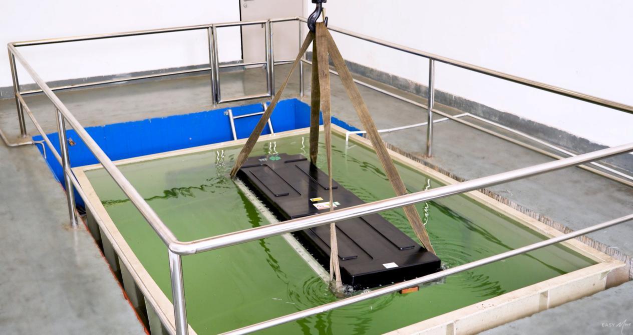

盐水浸泡72小时:极限密封体系铸就““深浸护盾”
在完成126小时超国标振动测试后,福田爱易科电池不经休整便直接进入1.5米深的3.5%高浓度盐水中持续浸泡72小时(新国标仅要求2小时浸没即可)。这样连贯严苛的测试,相当于模拟车辆在长期颠簸后突然遭遇极端涉水险情,以此考验电池在经历结构疲劳损耗后的密封可靠性,其难度远超单一环境测试,福田爱易科电池依靠分子级密封体系实现优异防护。电池采用大平法兰面结构搭配高性能氟硅橡胶密封圈,凭借泡棉结构的高回弹性紧密填补缝隙,配合真空负压检测技术,能在0.02MPa气压下实现泄漏率≤5cc/h(仅为IP68标准的十分之一);同时,箱体主体通过精密焊接工艺保障结构完整性,液冷系统更可承受4bar测试压力(相当于40米深海水压)。测试后,电池不仅无泄漏、未起火、未爆炸,绝缘电阻≥500Ω/V,还能直接满电装车平稳运行——这一结果直观印证了其在“振动疲劳+深度涉水”连续极端工况下的超预期可靠性,让用户即便在长期运营中突遇暴雨积水、沿海高盐雾环境,电池仍能保持稳定安全,彻底消除极端场景下的运营隐患,为车辆全生命周期的安全高效运营筑牢防线。
配浸水测试动图

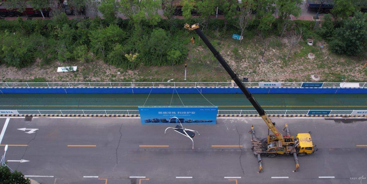

10米坠落考验:梯度缓冲系统化解高能量冲击
从10米高度(7倍于老国标要求)自由跌落,福田爱易科电池凭借多级联动缓冲体系成功抵御冲击:表层铝型材刚性防护抗形变,中层PVC弹性涂层通过分子链伸缩提升20%以上抗冲击强度,底层高强结构胶蠕变缓冲延长能量释放时间;内部一体化大模组通过72Hz高主频设计优化应力传递,高强度缓冲节点模拟人体骨骼锚点分散载荷,立体支护网稳固模组结构,结合分导路径网络实现冲击力的动态分解与梯度耗散。撞击后电池电解液零泄漏,热成像显示电池内部稳定。这意味着在意外坠落、复杂路况下的剧烈碰撞等突发场景中,电池能有效抵御高强度冲击,避免因外壳破裂、电解液泄漏引发的安全风险,保障用户车辆在极端状况下的结构完整性与运营安全性,为货物运输途中的人员与财产安全增添关键防护。
配跌落测试动图

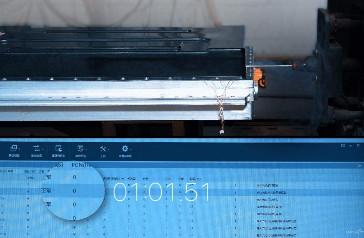

热扩散阻击战:69秒极速报警筑牢安全防线
当钢针刺破电芯触发热失控时,福田爱易科电池的安全防护体系迅速启动,BMS精密监控系统与0.1%vol精度的氢气探测器协同响应,在热失控发生后69秒就发出报警信号;电芯之间的气凝胶发挥阻挡热蔓延的功效,延缓热量传导速度;纳米灭火片快速作用,实现灭火阻燃;最内层采用热分解温度达800℃以上的磷酸铁锂电芯,从源头提升抗热失控能力。最终,电池在触发热失控后保持2小时无明火、无爆炸,且无危险烟气产生,全程保障乘员舱安全,这意味着即使车辆在遭遇碰撞等极端情况导致电芯被刺破、触发内部热失控时,电池也能通过及时报警为司乘人员争取宝贵的应急处置时间,同时有效抑制热蔓延和危险状况发生,最大限度降低人身伤害与车辆损失风险。
配针刺热失控测试动图
