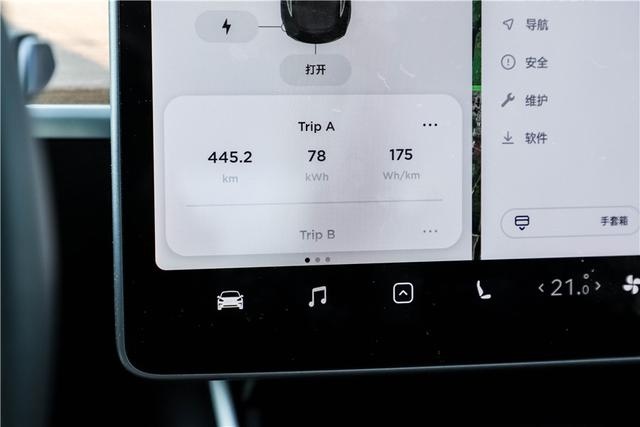

续航能力:行驶445km之后电耗78kWh(300km时有过一次补电),而Model 3的可用容量为75kWh。高速电耗180Wh/km左右,市内电耗可以低至140Wh/km。但需要注意,驾驶习惯真的非常重要,我本人驾驶,不论高速还是城市电耗都在180Wh/km上下,而移交给三老师之后,他却始终保持不到140Wh/km的电耗成绩,我有理由相信这是他在为不久之后提车03+而作的节油训练。

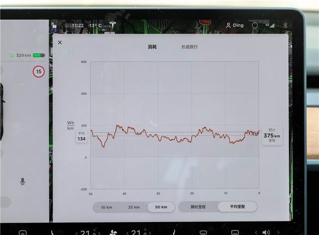

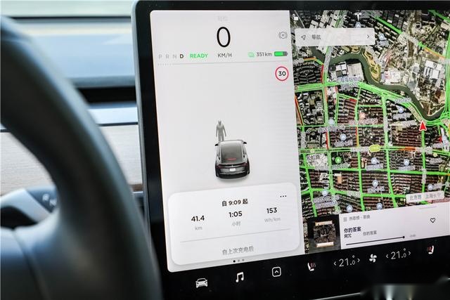

Model 3在左侧界面显示的续航为EPA工况续航,只会随电量变化,而不会动态计算,如果要看动态的里程,则需要进入中控系统,找到能耗图,便能看到根据前一段时间平均电耗估算的续航里程。

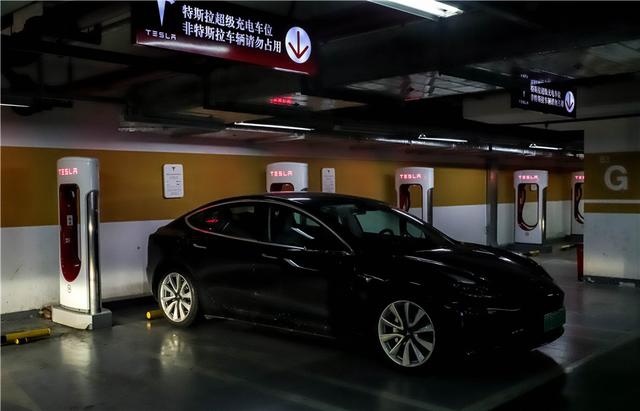

充电能力:特斯拉超充的150kW功率(V3可以达到250kW)是当前快充桩的最高水平,一般的国家电网/特来电的快充桩只能提供60-100kW左右的峰值功率。而且特斯拉充电站的布局是自建充电网络的车企中做的最好的,尤其是占位现象(不只是燃油车占位,还有电动车充完电不走的情况),最少。

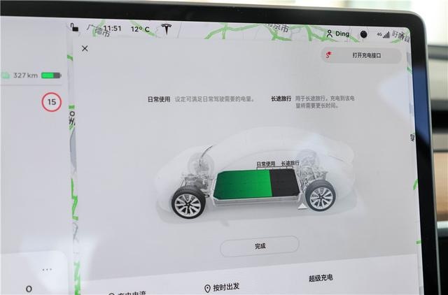

日常驾驶中,介于Model 3具有接近500km的城市续航,通勤使用时大可以通过中控将最大充电电量设置在80%左右,并且在20%左右时便充电,利于保护电池,如此也能有300km左右的能力。

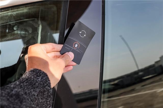

从上车开始,Model 3就处处展示自己的不同。Model S/X尚且配备了传统意义上的车钥匙,而Model 3则只标配了两张NFC钥匙卡片,传统的实体钥匙需要加钱选配。看上去很Cool,但如果仅仅使用这两张卡片,Model 3的使用体验是非常不便的。没有遥控解锁上锁,只能够在驾驶侧B柱位置刷卡解锁车辆,副驾驶都不行。下车后,当你跑到副驾驶或者后备厢拿了行李,也必须绕回驾驶侧才能刷卡上锁。
《电评车》Model 3:革燃油车的命,只是因为技术?
之所以这么设计,是因为Model 3采用了一套新的钥匙系统:手机蓝牙钥匙。通过在特斯拉APP中绑定后,只要手机开着蓝牙,无需在APP中进行操作,用户靠近车辆、打开车门,起动车辆。和使用传统无钥匙进入的流程完全相同,但身上却可以少带一把钥匙。
相对于传统车企的手机APP解锁、起动车辆,特斯拉的手机蓝牙钥匙的先进之处在于,第一,使用蓝牙而非网络。避免在停车场等信号不加区域无法使用解锁功能。第二,无需在APP中进行操作。通过程序设计,让APP常驻后台,再与车上的蓝牙天线配合,自动检测解锁,使用体验与传统射频钥匙无异。

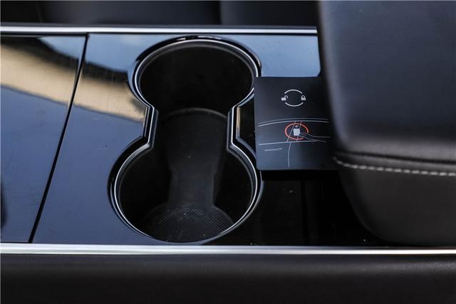

如此便可以明白,卡片钥匙的用处只是备份。如同银行卡大小,完全可以放在钱包、卡包、衣兜内,在手机没电/被偷/忘带时,或者不方便使用手机时(如去健身房运动、游泳等),同样可以使用车辆。设计理念相近的还有捷豹路虎的手环钥匙。

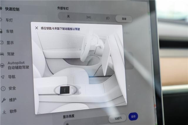

对于这款卡片钥匙,Model 3 还设计了一个超时的处理,也可以作为卡片钥匙仅仅是个备份的例证:即开门后15秒内可以踩刹车启动车辆,否则还得将钥匙卡贴在中央扶手箱杯座的后面进行认证,才能踩刹车启动车辆。

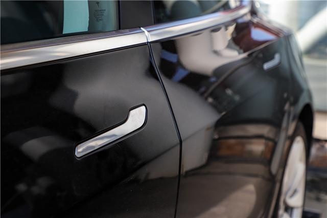

如果说Model 3对钥匙的创新是好事,那么它对门把手的处理就不那么妥当了。为了成本,外侧隐藏式门把手没有提供Model S/X上的电动弹出没有问题,但按压尾端打开的操作方式相当别扭,意味着驾驶侧需要用左手,副驾驶侧用右手才能够比较流畅地完成开门动作。

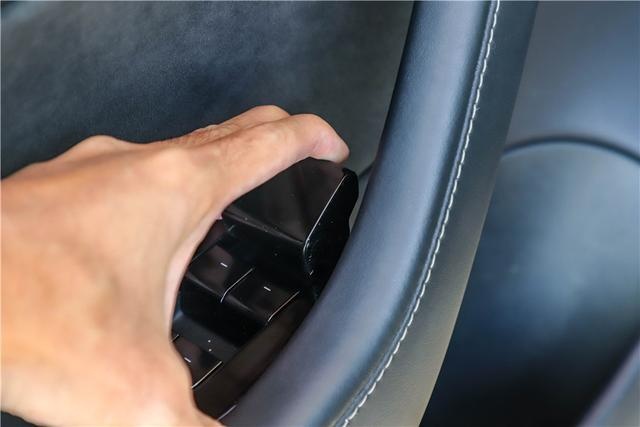

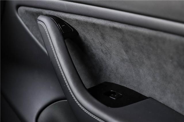

内侧按钮开门可以非常直观地让人感受到Model 3的科技感,但存在两个问题:1,只有前排提供了机械门把手的备份,就在扶手最前端,车窗按键的前部,可后排没有,有一定的安全隐患。2.与荷兰式开门适性不佳。

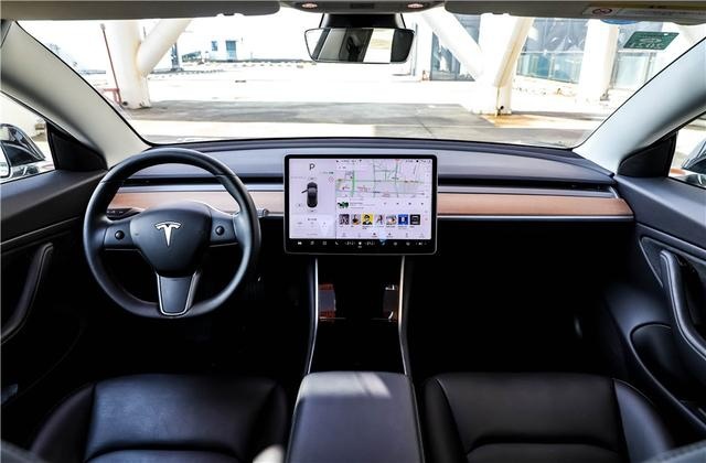

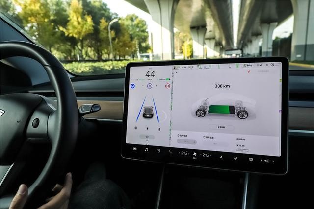

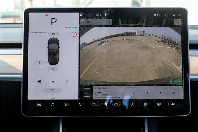

取消仪表盘,看上去很前卫,但仔细想想,中置仪表盘的车型很少吗?不可否认,Model 3的设计挑战了传统,但对于实际使用,影响未必有想象的那么大。15英寸中控屏幕的左侧是行驶相关信息,左上角显示车速,驾驶辅助中间,下方则是行车电脑,该有的内容一点不差,对于行车最关键的车速信息,几乎位于眼角余光,与传统仪表盘的位置相比,并没有造成更多的分心。

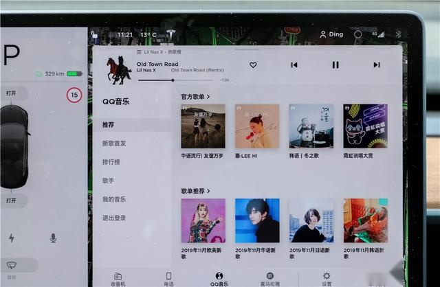

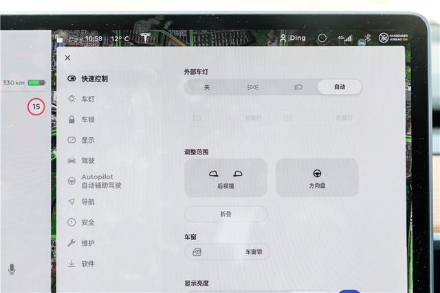

比起取消仪表盘,我原本准备好好Diss一下Model 3取消所有中控按键变成触屏的做法,但实际体验之后却发现,似乎,Diss不了?正常行车过程中的高频功能有哪些?娱乐系统控制,包括切歌和音量;驾驶辅助功能;灯光控制;雨刮控制;空调控制,包括温度风量以及后视镜加热等。

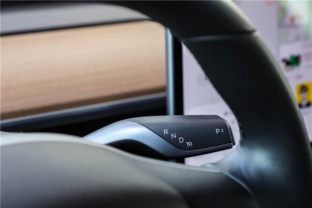

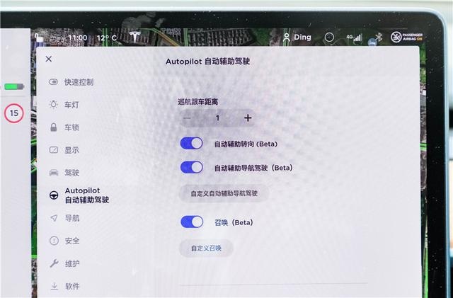

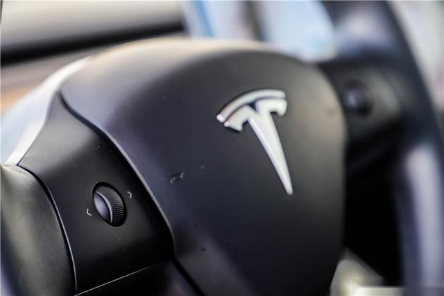

Model 3除了空调的温度风量控制确实比不上旋钮/按键。不太方便之外,其他的都能够做到盲操。方向盘右侧五向滚轮控制娱乐系统、左侧滚轮以及方向盘后方的挡位拨杆控制驾驶辅助(D挡状态下向下拨动开启ACC、拨动两下开启Autopilot,上拨取消)。

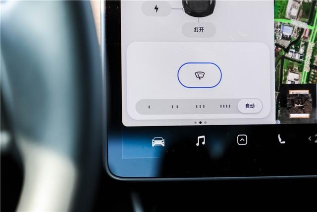

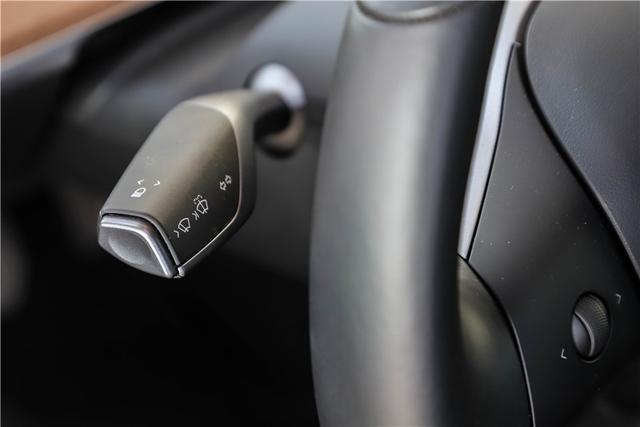

雨刮位于左侧灯光拨杆的顶端,按一下可以手动刮一次,并且中控屏幕左下角会显示雨刮菜单,可以手动选择雨刮频率或者自动感应。

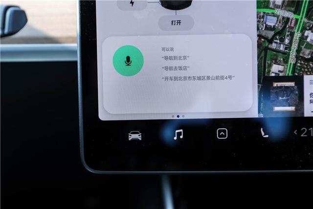

取消按键的同时,Model 3的确用心整合了新的交互方式,但要说完美无缺还差了一截,至少自动雨刮的感应灵敏度和精度要好好改进一下。语音控制比起国内厂商也像个傻bi。在这样不影响使用体验的情况下,把手套箱开关都整合进屏幕就不会显得太傻,而是为了车内科技美学而作的必要取舍。

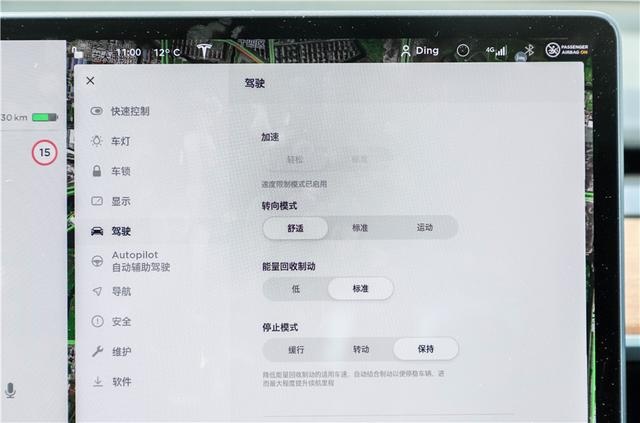

很多人开电动车时喜欢将动能回收调成弱,并且开启怠速缓行。必须承认,确实有些早期电动车的动能回收做的很差劲,松油门还会前冲,制动又会有强烈的拖拽感,切换粗暴。但对于Model 3车主而言,这些都不成问题,既然都花钱买特斯拉了,他们真应该来感受一下Model 3的单踏板操作功能。
Model 3动能回收的标定十分细致,随着松踏板的速度和幅度不同,产生的减速力度符合预期,就算是早晚高峰拥挤的车流中也可以很方便地控制车距。而就算是直接丢下油门,Model 3也不会突兀的减速,而是快速而线性柔和的建立刹车力。在95%的情况下,我都不需要碰刹车踏板。而且随着车速降低,刹车力度也会逐渐降低,最终停车比我停的稳,没有丝毫点头。

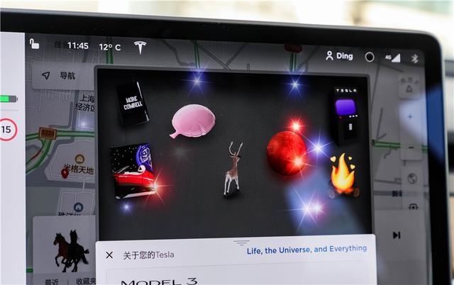

1.独特的彩蛋,体现了特斯拉的人文关怀。比如为了避免车内有人放屁带来的尴尬,Model 3提供在车内各个座位用音响模拟“噗”声,而且这种“噗”还有多种可选,可以连绵不绝,可以天崩地裂,可以余音绕梁。

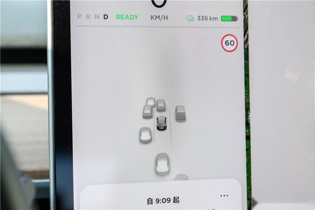

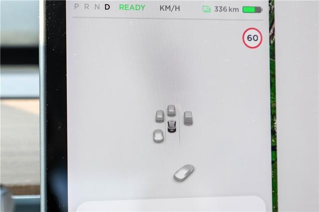

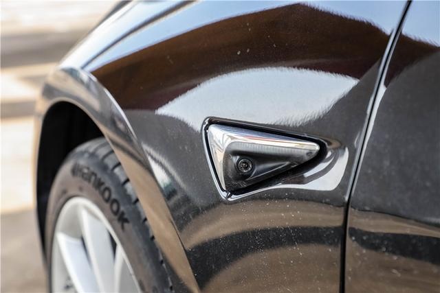

2.清晰而准确的探测显示。探测是基础,显示是沟通的桥梁,Model 3不仅能够做好探测,还能够将探测到的情况清楚地显示在屏幕上,轿车、SUV、摩托车、卡车、行人都有着不一样的图标,极大地增强了用户对于Model 3探测能力的信任感。

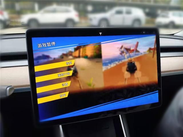

3.各种可以在停车充电时玩的游戏,目前的种类已经不少,但大部分移植自红白机,放到触屏上不好操作,但那款类似马里奥的赛车游戏可玩性还是挺高的。

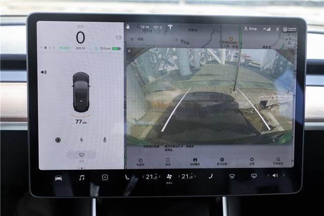

4.倒车雷达可以直白地显示障碍物的距离,比起频率不同的“滴滴”声,还是距离更加直观。

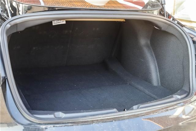

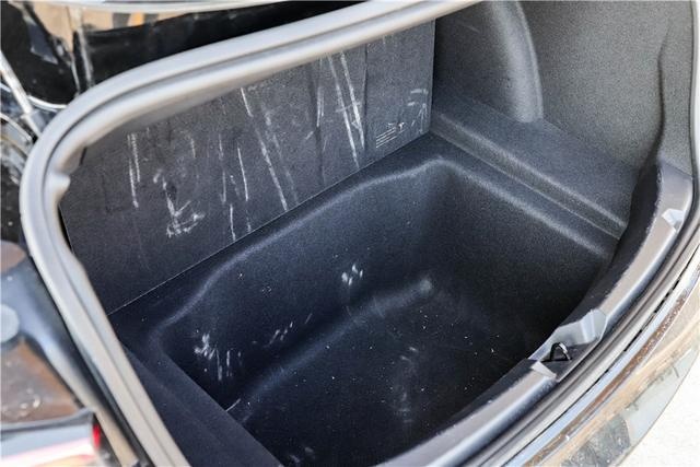

6.丰富的储物空间,良好的设计使特斯拉(不只是Model 3)的空间极为出色,传统的中控完全是空的,带来了极佳的储物能力,还有一个前备厢,充分体现了电驱动系统体积小、集成度高、不需要传动轴等相对于传统汽车的优越性。

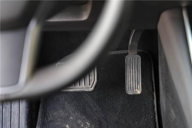

1.刹车踏板脚感较差。或许是鼓励驾驶员多用单踏板操作,Model 3的刹车标定就有点玄乎,助力硬而僵不说,刹车力度的控制也有些突兀。

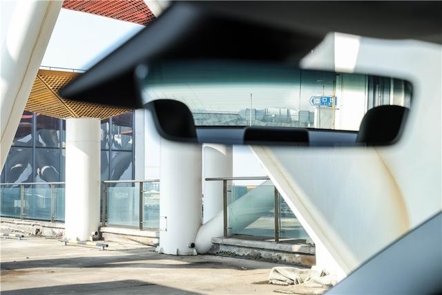

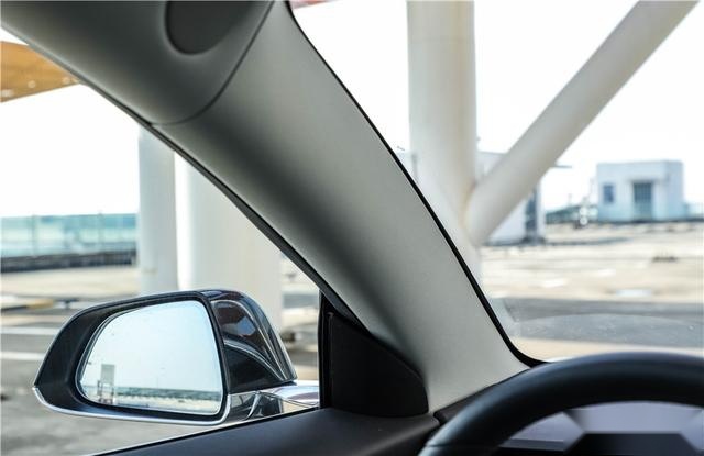

2.A柱粗大,后视镜偏小。就像很多评论中提到的,特斯拉作为新势力,造车的逻辑是不同的,它可以有很完善精细的动力匹配,但车身制造却会显得粗糙(相信我,前者的难度更大)。

4.与倒车雷达的优秀相对,Model 3的倒车影像素质就很一般了,夜间效果、画面畸变控制都不算出色。
