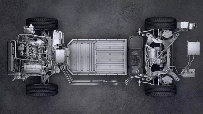

提到增程式混动系统,我们会想到理想ONE,作为国内首个使用增程式混动的新势力车企,理想ONE的出现除了带给消费者更多的选择以外,还让更多消费者了解到增程式混动系统这个领域,也是真正意义上让消费者关注增程式混动的开端。

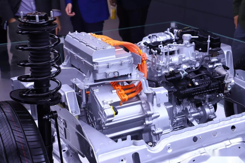

理想ONE使用一台1.2T三缸发动机作为增程器,日常不参与驱动,在必要的时候发动,作为“发电机”使用。我们都知道,三缸发动机由于天生结构的原因,振动会比四缸发动机大,即便加上诸如平衡轴、更高强度的机脚,也是尽量降低对驾乘人员的影响,不能在物理上降低发动机抖动。

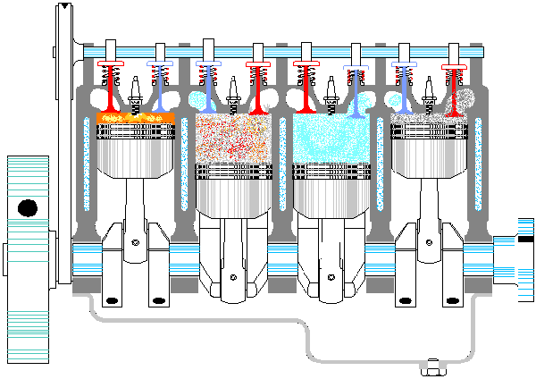

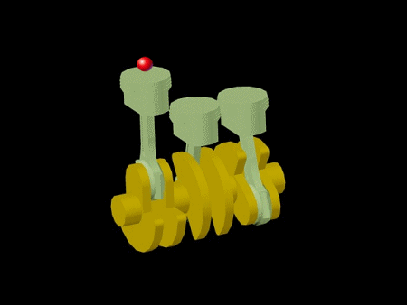

三缸发动机之所以会产生振动,主要是活塞运动中产生的惯量无法互相抵消,当活塞上下运动一次,发动机就会产生上下两次振动,振动频率与发动机转速有关,其中振动有一阶振动、二阶振动等。
增程式混动的春天来了?国外公司推出零振动增程器
四缸发动机或者偶数缸数的发动机,发动机活塞在做功时会呈现对称式运动,所以一定程度上能够抵消活塞运动中产生的对向惯量。有人问:两缸发动机可以吗?传统意义上的双缸发动机虽然是偶数缸数,但是存在点火扭振,例如市面上的双缸摩托车,其振动不言而喻。

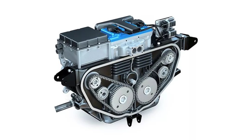

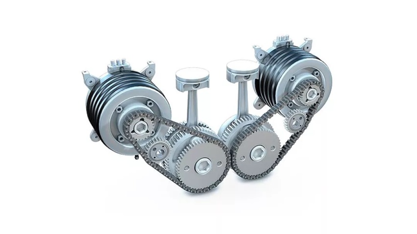

答案是肯定的,OBRIST Powertrain研发了一种叫对旋转双曲轴双缸发动机就可以解决。传统意义上的双缸发动机曲轴布局是同步或者异步的(两个活塞一起上下运动或者一上一下运动),同步运动的双缸做功比较均匀,同时振动相比异步小。
OBRIST Powertrain正是基于这原理,采用同步运动的方式,研发对旋转双曲轴结构,两个气缸分别使用单气门行驶,并且使用歧管喷射。这台发动机排量为1.0L,最大马力54匹,同时在左右分别连接发电机。
同时,该系统将增程器、逆变器、油箱等集成在一起,集成化的设计能够大大降低系统对于车辆空间的占用,据官方介绍,该系统干重只有95kg,对于增程式车辆来说,更少的增程器体积能够换来更大的电池容量,达到更长的纯电续航里程,降低使用成本。
