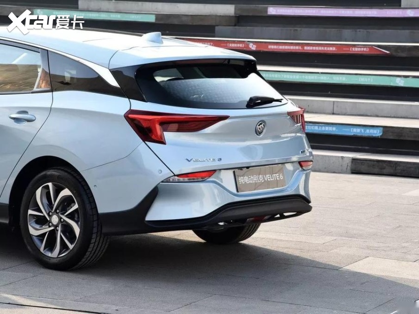

如果说过去别克VELITE 6 301版本更适合城市驾驶的话,别克微蓝410公里版本则已经开始解决长途驾驶焦虑的一些问题了。
别克微蓝301版本的电池容量有35kWh,配备了一台85kW的电机。日常数十公里的短途驾驶配合家用充电桩或者快充完全可以应付,中间不充电150公里的半径也已经覆盖了一整座城市。只是长途驾驶续航里程稍显不足,让这款车更适合那些已经拥有一辆传统燃油车的家庭。
相对于301版本,别克微蓝410版本进行了许多改进,配备了52.5kwh更大的电池组,采用了110kW、350N·m的电机。提高续航里程的同时,也加强了高速巡航时的能量管理能力。
