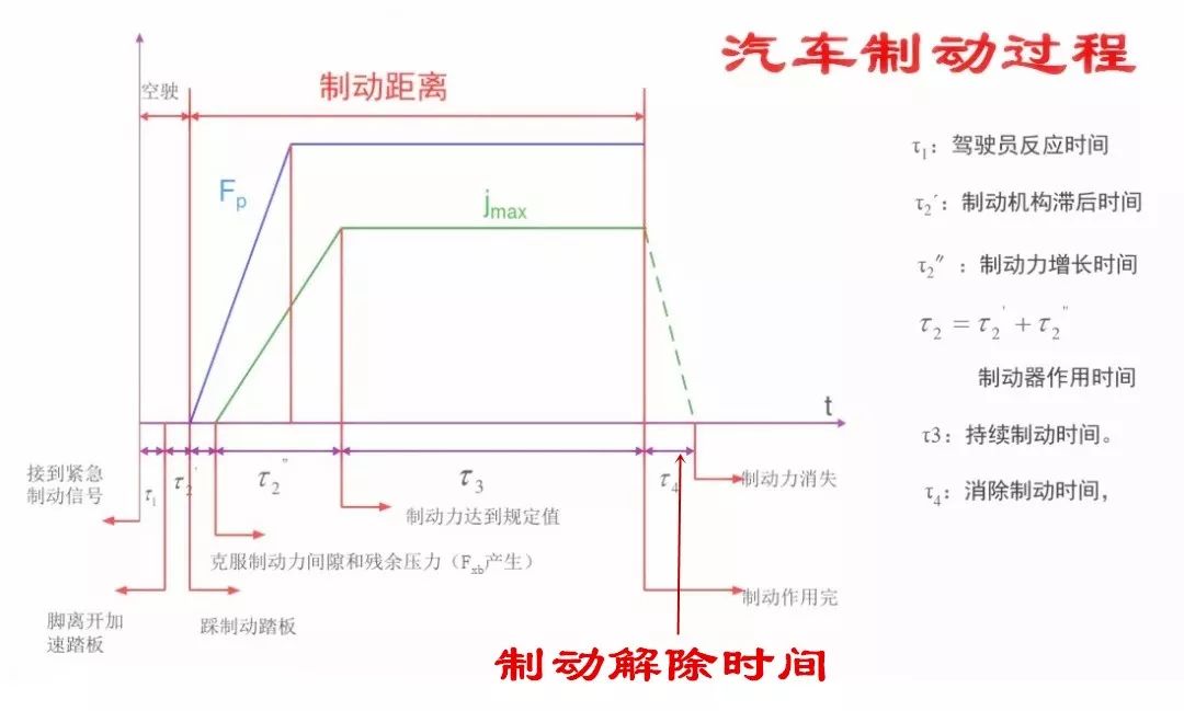

有网友反映说自己开的是卡车,最近一段时间在松开刹车踏板后总感觉刹车回位很慢,问这是怎么回事。其实他说的这种现象学名叫做“制动拖滞”。所谓的制动拖滞,是指驾驶员在完全放松制动踏板以后,汽车的制动不能立即解除或不能完全解除,仍然具有相当强度的制动力的现象。在汽车的制动过程中,最后一段时间称为“制动解除时间”,一般这个时间为0.2~1.0秒。如果在驾驶员松开制动踏板后,汽车超过了这个时间仍然在减速行驶,就说明汽车有制动拖滞现象。

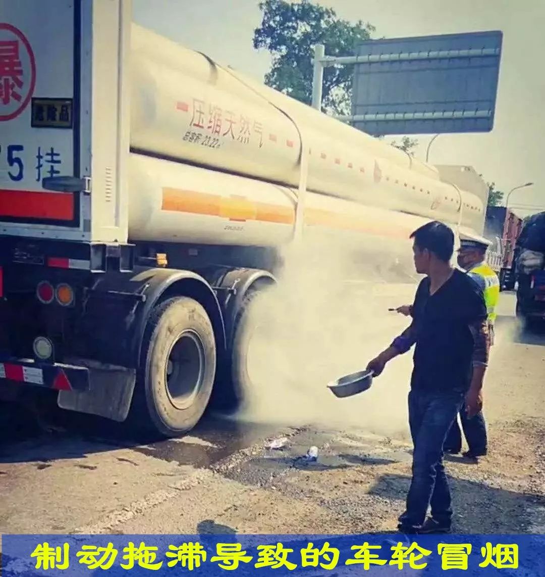

制动拖滞现象属于汽车制动系统故障之一,它会导致汽车油耗增高、制动器磨损加剧、制动器过热等故障。制动拖滞一般都出现在采用气压制动系统的卡车上,而在采用液压制动的乘用车上较为少见。导致汽车制动拖滞的原因大致可以分为气压控制系统和车轮制动器两大部分,其中气压控制系统故障会导致整车发生制动拖滞,而车轮制动器故障会导致个别车轮发生制动拖滞。

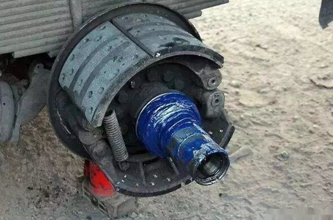

二、车轮制动器故障
车轮制动器故障一般都是比较简单的,只要分解制动器就可以看到故障部位。绝大多数的故障原因都是因为刹车蹄铁轴锈蚀导致,只要把刹车蹄铁拆下来,去除锈蚀、重新润滑就可以了。此外,刹车蹄铁回位弹簧折断或者弹力不足、制动凸轮锈蚀或者磨损过甚、刹车调整臂故障等也会导致制动拖滞,这些部位需要平时加强保养和润滑。所谓的卡车二级保养主要就是车轮制动器的润滑与保养。
