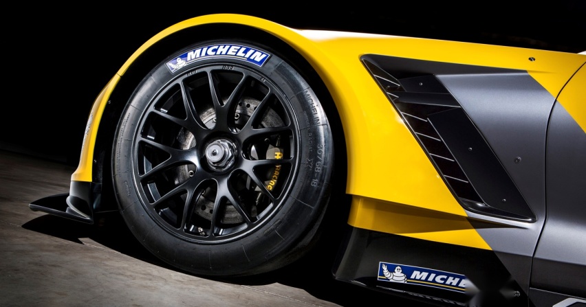

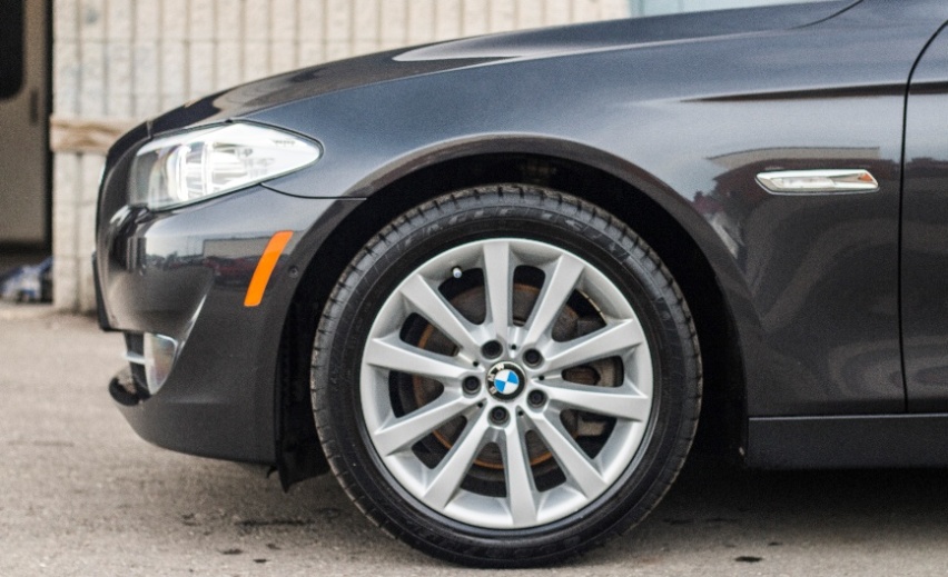

轮毂轮胎的重要性自然是不言而喻的,对于整车操控以及性能的影响也是至关重要的。一台赛车,会根据它的行驶路况以及车手驾驶习惯进行专业的调校,正确的轮毂数据和适用的轮胎甚至能直接决定最终的胜负。但是对于普通家用车来说,它们原厂所搭配的轮毂,往往会受到成本限制,无法达到最佳数据,发挥不出车辆应有的机械素质。

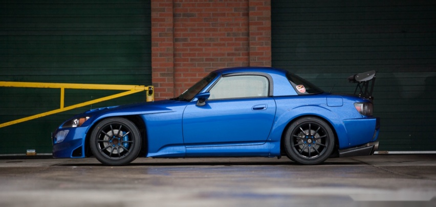

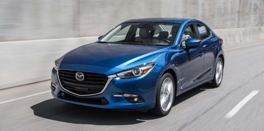

而另一方面,轮毂数据也是直接决定了整辆车的颜值,小尺寸轮毂搭配胎壁肥厚的高扁平比轮胎,给人一种极为臃肿且不精神的既视感,再好看的车,也经不起它的“摧残”。最典型的案例就是马自达3昂克赛拉了,1.5L版本采用16寸轮毂,而2.0L版本则采用18寸轮毂,二者视觉效果差异巨大,简直就是“两台车”。所以,以上诸多因素就使得轮毂改装,成为了诸多车主提车以后做的第一件事。

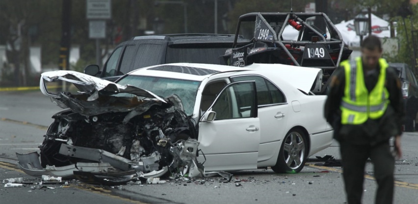

点开某宝,搜索轮毂,选择最炫酷的造型,购买安装,是很多车主在改装轮毂时的操作。殊不知这样做的后果有多严重,首先,安装质量不过关售价仅几百块的轮毂,基本上就是自己给自己埋下一颗定时炸弹,随时都有发生危险的可能。其次就是在换装尺寸过大、扁平比过低、数据一塌糊涂的轮毂后,车辆油耗增加、动力下降,正所谓“越改越慢”就是这个道理,典型的花钱买罪受。

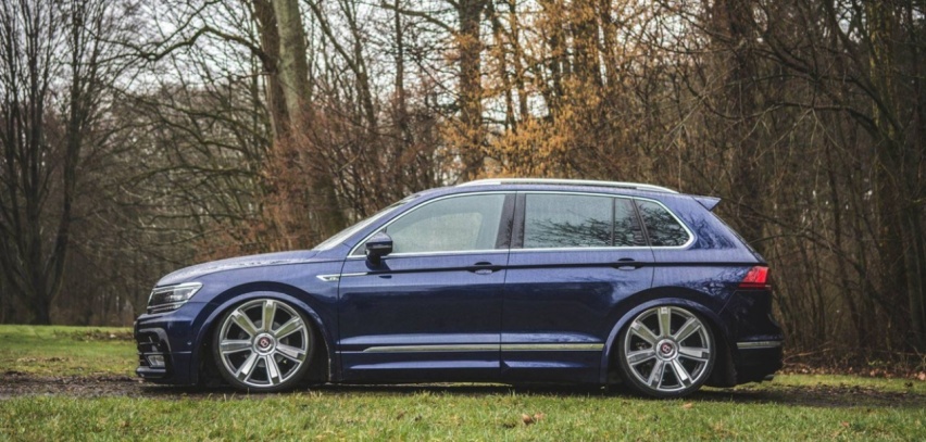

可能很多人会以为越大越好,越宽越强,其实不然。主要还是要根据所在城市路况以及道路环境,包括避震的软硬程度来合理的选择轮毂尺寸和轮胎型号,以达到最佳的平衡点。选用大尺寸的轮毂就势必会牺牲轮胎厚度,扁平比过低会使整车变得僵硬没有弹性,不仅降低舒适度更容易在颠簸中造成车轮毂变形、轮胎鼓包、乃至塔顶和车体连接件的损坏。
那么怎样才算合适?我们以一款原厂数据为205/65 R16,轮毂宽度为6.5J的车为参考,若将尺寸升级为225/45 R18,轮毂宽度也必须从6.5J增加至8.5J以匹配此数据。
与此同时应选用合理的ET值,以达到增加轮距使车轮与轮眉齐平的目的并提升美观性。但依旧要注意平衡,过大的ET值也会引起一连串的连锁反应,包括蹭翼子板等。
另外,大多数原厂车ET值均为正值,在进行改装升级之后,值数的变化会直接影响车辆的行驶稳定性和过弯循迹性,建议多参考同款车改装案例或者听取专业玩家建议,以免走弯路花冤枉钱。

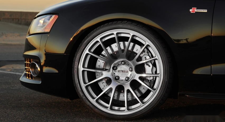

选最好的还不一定有适配的尺寸,所以,不买贵的只选对的。不止于此,不同的品牌也有不同的侧重风格,走日系JDM风格的可以首选Enkie、Advan、Rays、Work等,青睐竞技范的话HRE等品牌也是比较合适的,另外也可尝试例如宾利、奔驰、法拉利等高端原厂轮毂,虽然数据比较难实现均衡,但是呈现出的视觉效果绝对数一数二。

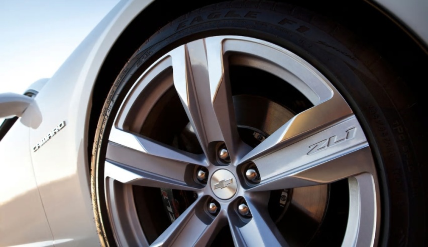

至于款式造型,就见仁见智了,根据自身喜好和预算来进行选择即可。不过,轮毂的制作工艺,还是需要基本了解的。大致分为两类,一种是铸造,拥有价格便宜、质量稳定等优势,是目前市面上最常见的制作工艺。另一种是成本极高的锻造,拥有高密度、轻量化的优点。简单来说就是日常代步走街选铸造就够了,要下赛道选锻造,追求姿态和视觉效果选多片式锻造。
