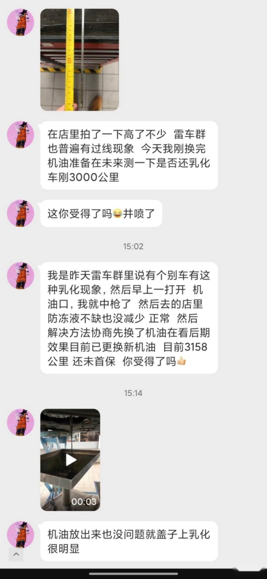

据网友反馈,近期在雷克萨斯车友群中普遍有机油增多现象,个别车辆还有乳化情况,该车主随后检查自己车辆,发现机油盖上乳化明显,随后车主前往4S店检查发现防冻液没有减少,双方协商后更换了机油,后期观察是否还会乳化。而该网友是ES300h车主,车辆目前还未进行过首保。

从车主投诉信息看,出现机油乳化以及机油增多问题的车型有几点问题较突出,冷车状态下机油超过机油尺上限,有部分亚洲龙车型甚至出现机油超过机油尺上限7mm情况;发动机舱内有浓烈汽油味,且机油加注口的盖子有机油乳化迹象。

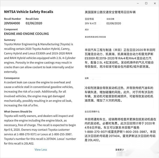

值得注意的是,相同案例并非首次出现,此前美国市场中,雷克萨斯也被发现有机油增多、机油乳化情况,随后丰田在美国发布了召回公告,涉及4.4万辆丰田混动和雷克萨斯车型,召回公告中可知导致发动机机油增多的原因是发动机铸件气孔受热可能会导致裂纹,进而冷却液泄露到发动机内导致机油增多、机油乳化。
