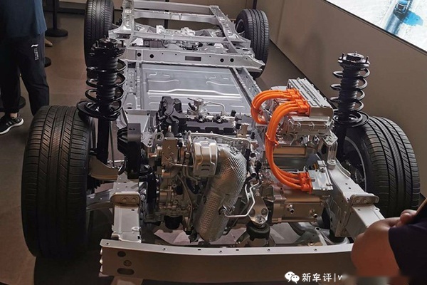

为什么这么说呢?首先,它的发动机是不直接参与驱动车辆的,所以发动机可以一直以一个非常经济的状态运行,而且没有负载的变化。所以从理论上来说,燃油经济性、动力匹配、发动机噪音等这些燃油车的老大难问题,在它身上都不应该存在,甚至发动机的积碳都会比普通燃油车更低。

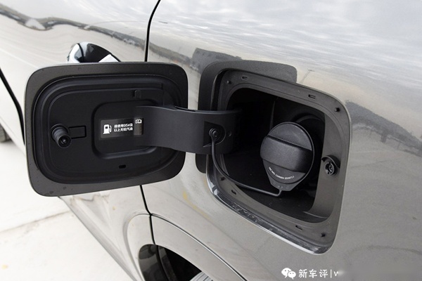

而且因为它有一台汽油增压器(也就是发动机)给电池充电,所以它又解决了目前绝大多数纯电动车最大的短板——续航问题。跑长途的时候,完全可以和燃油车一样,没电了就去加油站加个油,两三分钟就可以满血复活。相比电动车充电慢(相比加油来说),电桩少,开理想ONE跑长途还是方便、轻松很多的。
但为什么我又说它只能是目前最好的过渡方案而已?因为我体验后发现,理想ONE并没有理论上那么完美,它没有把燃油车和电动车的优势发挥到极致,也没有完全避开这两种车的缺点。举几个简单的例子,首先这辆车的静谧性表现和纯电动车蔚来ES6比差距还挺大,而且启动增程器后,还是能听到发动机的噪音;其次,跑高速时的油耗是和体型差不多的汉兰达差不多的,从这点上来说也并没有体现出增程式的燃油经济性优势(当然,更详细的评测可以看我们的评测)。

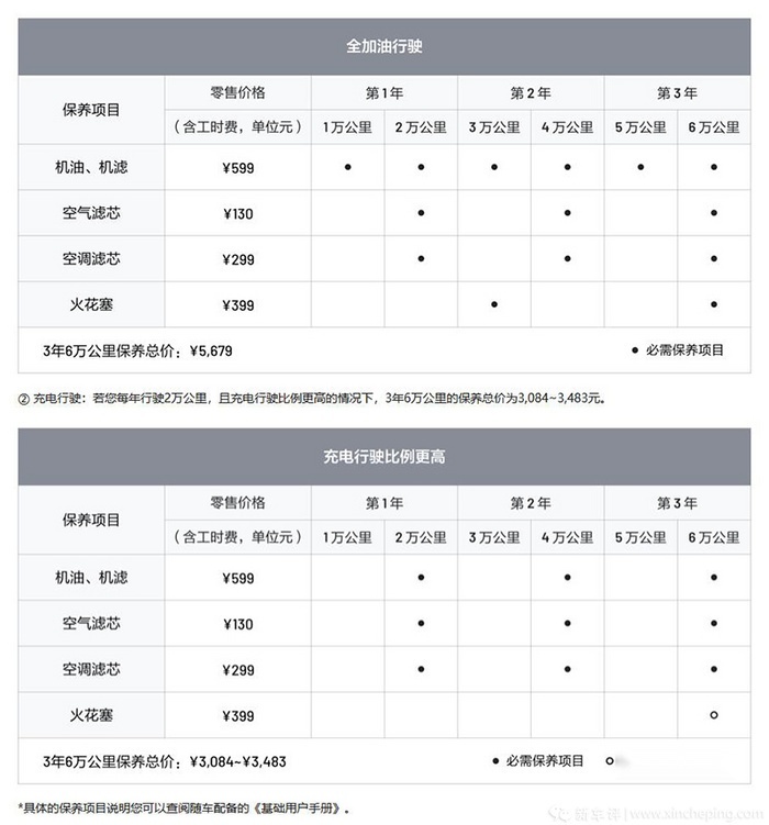

最后,也是因为增程式电动车的结构比较复杂,它既有电动车的所有零部件又有燃油车的所有零部件,所以增程式电动车既需要维护纯电的部分,有需要保养燃油车的部分,这对消费者来说其实也是一种额外的负担。
