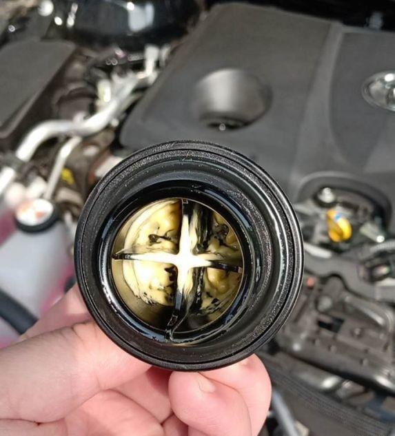

最近网络上有非常多关于凯美瑞发动机机油增多的新闻,其实不仅仅是凯美瑞,包括一汽丰田亚洲龙以及进口雷克萨斯等非常多的丰田系列的车型上都出现了机油增多以及机油乳化的现象。
其实机油增多在2019年就陆续的出现了,只是当时没有那么多消费者反馈,一直到2019年底2020年初的时候才有更多车主发现了类似的问题,在论坛以及汽车网站上进行发布,这才吸引来了足够的关注。
我们都知道机油在汽车当中有非常重要的作用,它主要的作用就是起到润滑,散热,密封,清洁以及防腐蚀的作用,所以一旦出现了机油增多的情况,它其实会导致机油的变质,从而影响发动机的性能和使用寿命。所以消费者一定要引起足够的重视来。

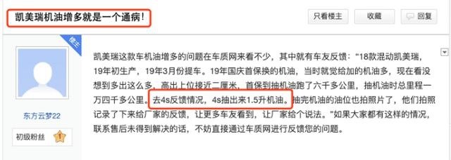

此外在论坛当中,我们发现其实凯美瑞机油增多的问题在2019年初就有了。有一位车主提了一款2018款混动的凯美瑞,是2019年初生产的,2019年3月份提车,2019年国庆节首保更换的机油,当时就觉得机油出现了增多的现象。
在首次保养之后,又行驶了6000多公里之后,总里程达到了14,000多公里,去4S店反映情况,4S店从中抽出来了1.5升多余的机油,广汽丰田并没有为车主更换全新的机油,而只是把多余的机油给抽出来了,这种解决问题的方法无疑是掩耳盗铃的。
我们知道机油增多,并不是机油真正的变多,而是汽油混进了机油当中。汽油和机油的功能是完全不同的,所以我们有理由相信机油增多,它已经导致了原先发动机原来的机油出现了变质,所以在润滑,散热,密封和清洁的作用就不能够得到完全的保证了。机油增多会损伤发动机,并且降低发动机的使用寿命。所以从这个角度讲,把多余的机油抽出来是不能够彻底解决问题的。
