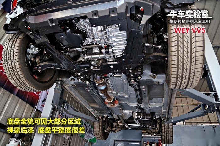

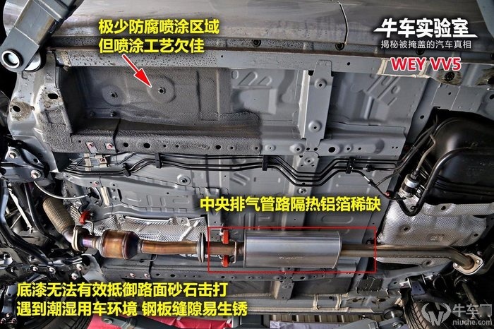

长城魏派WEY VV5:底盘大部分区域“裸奔”,无护板也无防腐层。
WEY VV5发动机下设计了树脂护板并配以维护窗,双拖车钩设计比较少见,但位置过于靠内且拖钩过小。前副车架虽然是四边形造型但并非全框式结构,应为传统元宝梁结构,前方圆钢管仅为加强结构且采用螺栓固定。
底盘部分仅在油箱处有树脂防护板,其它大部分区域之间裸露底漆,防腐喷涂仅出现在局部极少处且缺乏规范性,油路管线大部分无遮蔽防护。排气管路局部设计了隔热铝箔,有待加强。树脂油箱旁设计了金属防护管及隔热铝箔。VV5并无四驱版本但底盘预留了传动轴位置,一定程度上影响了底盘布局,对于风噪及零部件安放合理性都有轻微牵连。

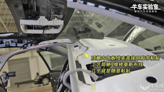

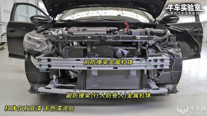

东风日产第14代轩逸:防撞梁仅有底漆、车顶线束直接粘贴、排气通道低成本平面铝板。
取下缓冲层后,露出了防撞梁的真容。轩逸的防撞梁都没有喷涂色漆层,只有防锈底漆层。如此处理虽然并不影响什么,但是的确省下了成本和工序,这个环节的设计者很有节约的能力。不过由于没有色漆层,随着用车时间的增加,较薄的防锈底漆会慢慢被热量和外界环境“腐蚀”,相对于喷涂色漆层的金属部件来说,其使用寿命显然难以保证。
车顶棚内的线束布局也是比较随意,完全手工粘贴胶带固定,甚至都没有专门设计打胶的槽。如果维修顶棚,再重新布线,基本上就是随意贴回去。线束也不存在任何的防护措施。

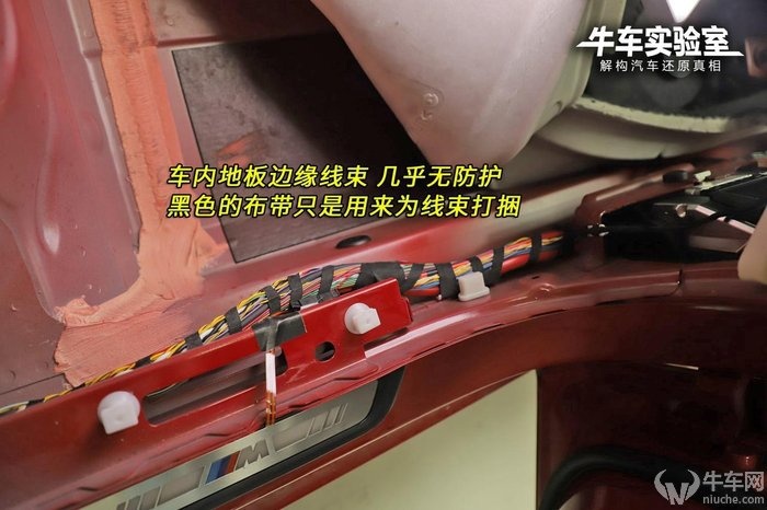

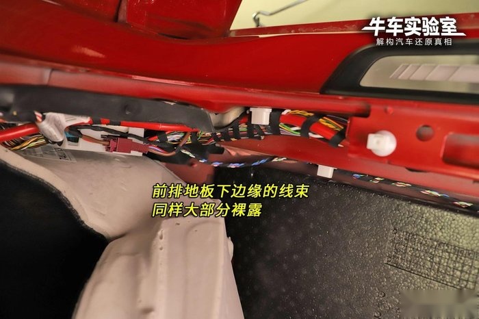

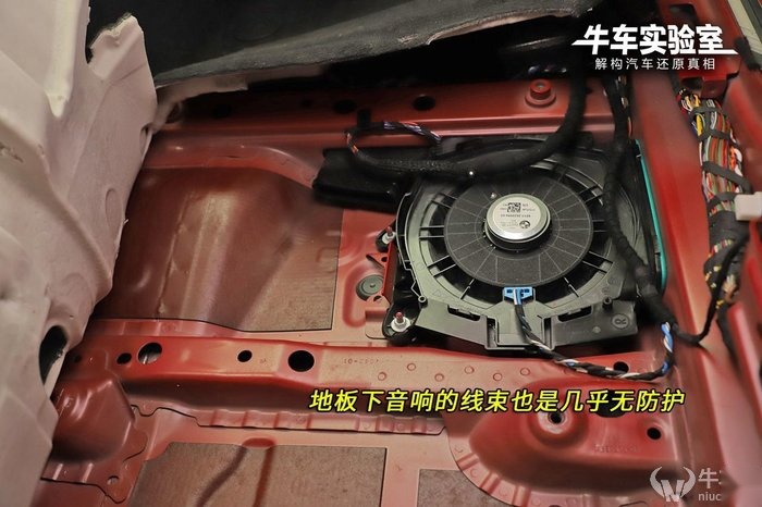

华晨宝马新3系:地板下线束布置非常多,且都近似于“裸奔”,无防护。
地板边缘的各种线束就更令人失望了,基本全裸着。真的不用担心短路或受潮吗?
线束防护水平低,地板下再生棉+大量线束裸奔,这还是40万的宝马吗?海外版是否也如此设计?这些疑问,恐怕只有华晨宝马才知道答案。
