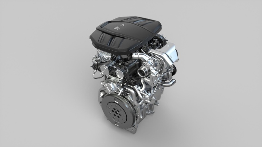

 广汽2.0T
这些中国车企的新发动机,可以追赶甚至超越了大众和本田?

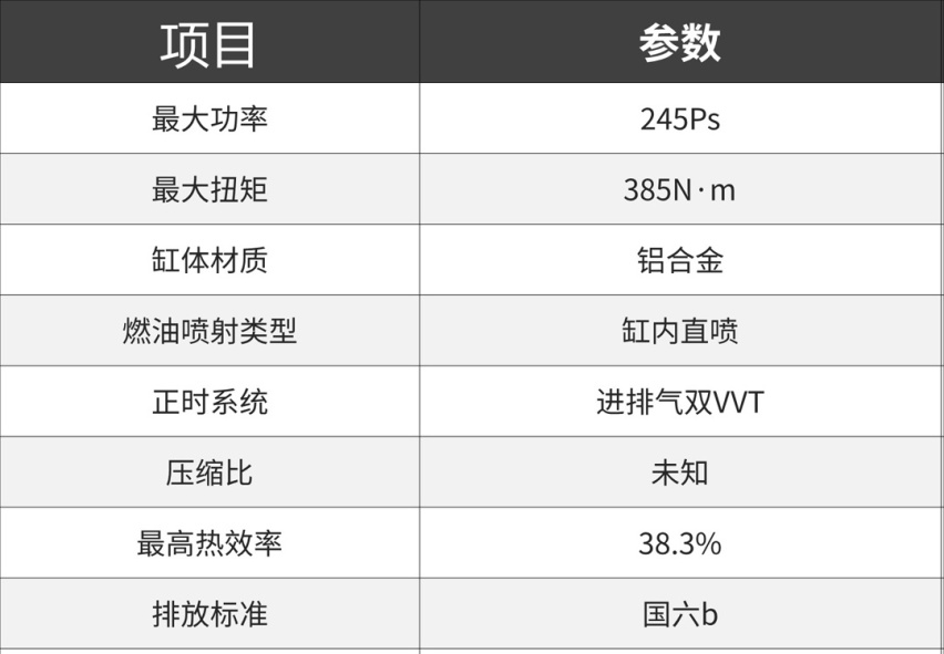

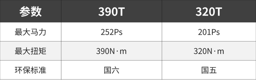

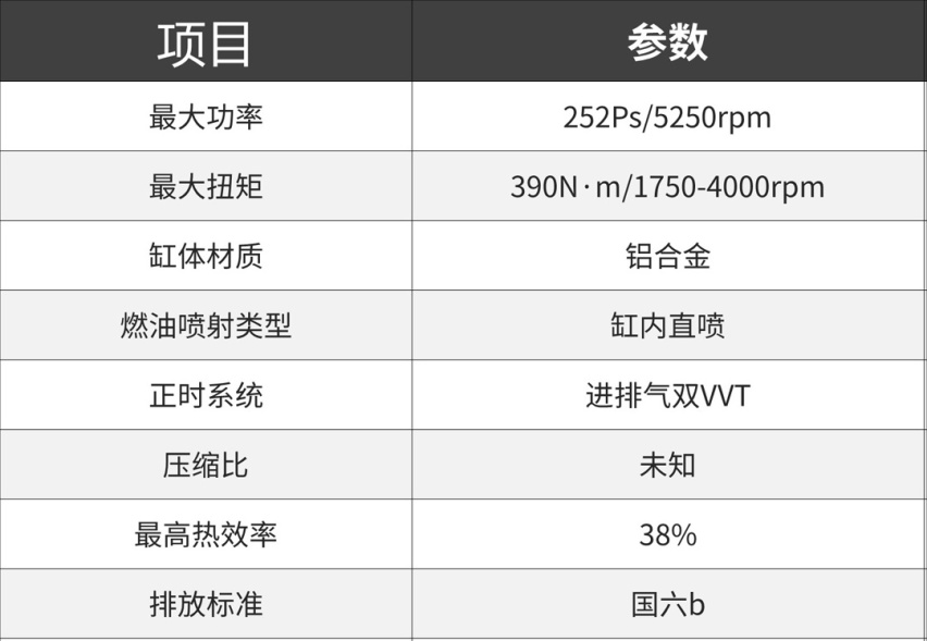

这台发动机,在2.0T级别属于顶尖水平,对比起长城、长安、吉利以及上汽的发动机来说,在参数上传祺的390T发动机成为冠军乃实至名归。
能实现强悍的动力输出,自然少不了高新技术的加持,传祺390T发动机配备高压缸内直喷、GCCS高滚流燃烧室技术、双涡管涡轮等技术,让该发动机达到38%的热效率,并且使用大量的吸音降噪手段,让该发动机的NVH也达到相当不错的水准。

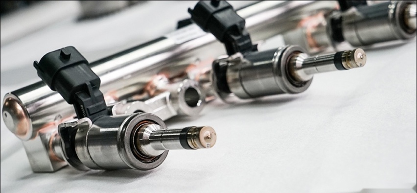

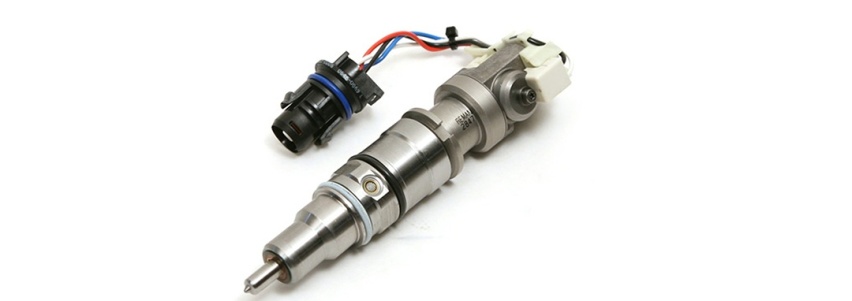

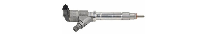

传祺390T发动机使用来自美国德尔福的350bar喷油嘴,相比起主流的200bar系统,350bar能够减少70%的颗粒物排放。缸内直喷技术相比起歧管喷射,燃油雾化效果更好,可以提升气缸内混合气的燃烧速度,提升燃效效率,同时还能够精准控制燃油量。
同时传统的喷油嘴由于压力低,所以燃油液滴较大,容易粘附到气缸壁上,特别是侧置喷油嘴的机器,更容易出现湿壁现象,导致机油增多或者机油乳化,更高的喷油压力使燃油液滴更小,雾化速度更快,减弱了湿壁现象。

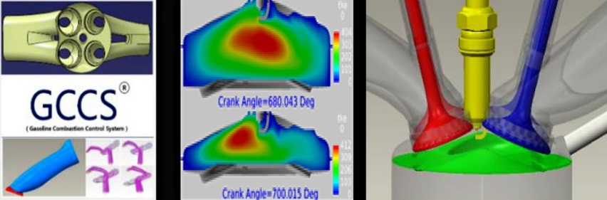

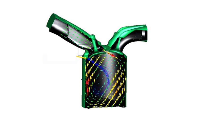

GCCS高滚流燃烧室技术
该技术是广汽研究院的专利,通过进气道和活塞顶特殊的设计,提升了空气的滚流比,提升了混合气的燃烧速度。活塞顶部有一处浅凹槽,用于导流混合气,进气道也经过重新设计,让空气能够更加顺畅进入燃烧室,配合上侧置的喷油嘴,有利于充分混合汽油和空气。

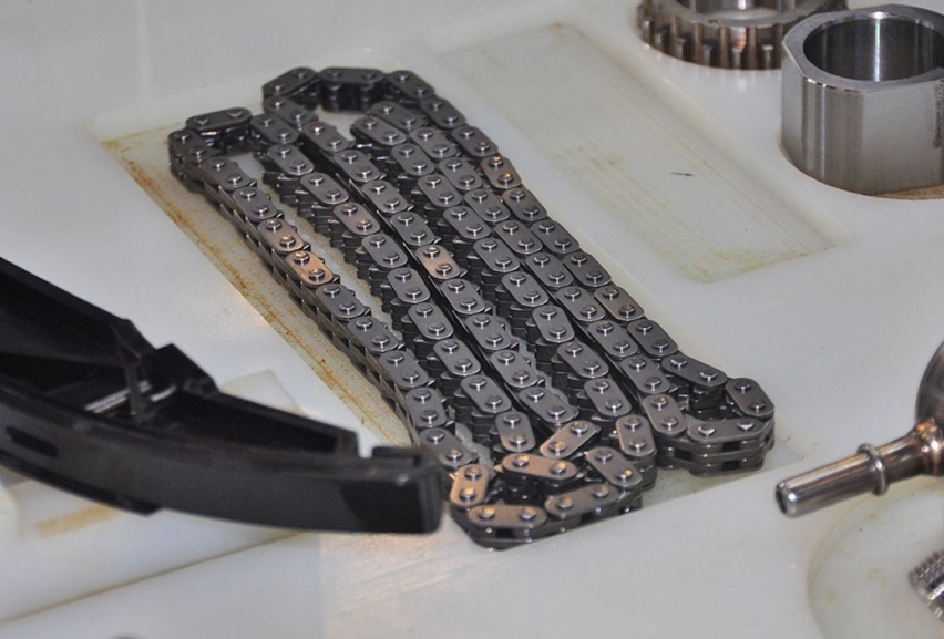

正时链条方面,该机器使用博格华纳的静音正时链条,同时在进气歧管上布置了隔音材料,进一步降低发动机运行噪声。

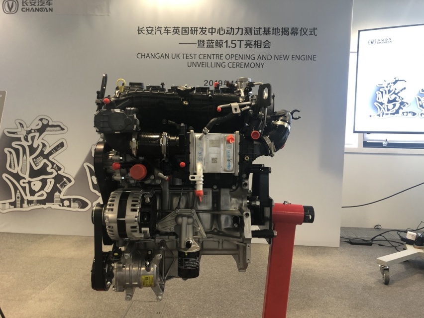

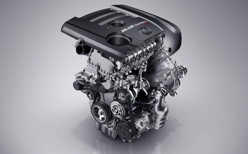

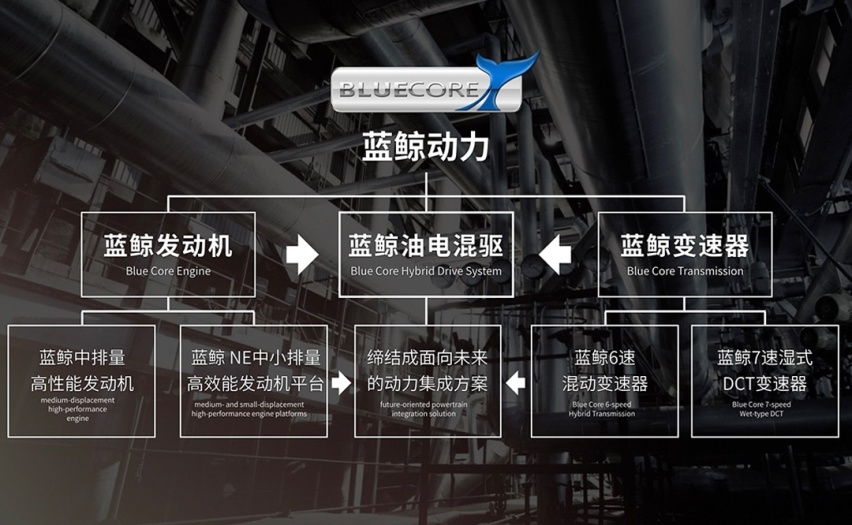

长安在2019年11月于欧洲研发中心向媒体发布了最新的1.5T发动机和2.0T发动机。并且是中国品牌首创模块化技术平台的产品,此平台兼容1.0L-1.8L排量,部件通用率达到98%,并全系兼容48V轻混、HEV、PHEV、REEV等新能源技术。

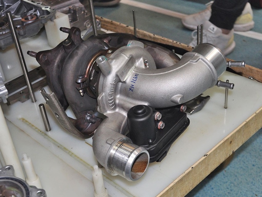

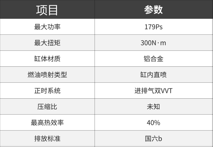

这台1.5T发动机最大马力179Ps,最大扭矩300N·m,这台发动机最大的亮点是同级别唯一的双出口集成排气歧管+双涡管电控涡轮增压技术,使得该发动机能够在1250rpm即可获得最大扭矩输出。
同时,集成式排气歧管有助于提高发动机的热机速度以及涡轮起压速度;350bar喷油嘴有助于燃油的雾化,更好与空气混合;可变排量机油泵根据润滑和冷却的需求,调整泵油量,在NEDC工况下实现1%-2%的节油效果;水冷式的中冷器有助于稳定控制进气温度,同时也需要更高要求的冷却管路布局以及温度控制程序。

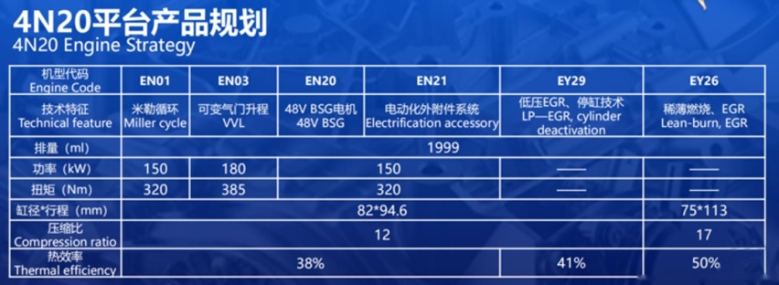

目前,哈弗和WEY品牌搭载的几乎都是4C20系列发动机,在性能上表现还算凑合,但是在油耗表现却表现一般,所以长城迫切需要一款新发动机去挽回颓势,所以4N20发动机应运而生。为了迎合新能源的要求,长城旗下蜂巢动力还推出EN平台,而4N20是该平台下的一个产物。
EN系列发动机在2019年6月已经发布,该系列的发动机共有6款机型,各自采用不同的技术,以适配不同级别的车型。高端的EY26发动机官方宣称热效率高达50%,已经超过了丰田、本田等目前市面上的发动机,达到同类发动机的尖端水平,但何时量产?还是个未知之数。

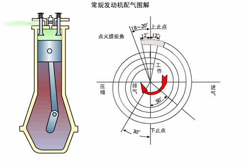

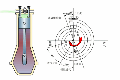

注:上图为奥拓循环发动机工况图,下图为米勒循环发动机工况图
这款发动机使用的是米勒循环,米勒循环和阿特金森循环在燃油经济性上有明显的优势,但因为进气方式的问题,往往这种发动机的低扭偏弱,所以长城为此加入了48V电机辅助发动机,缓解低扭不足的情况。

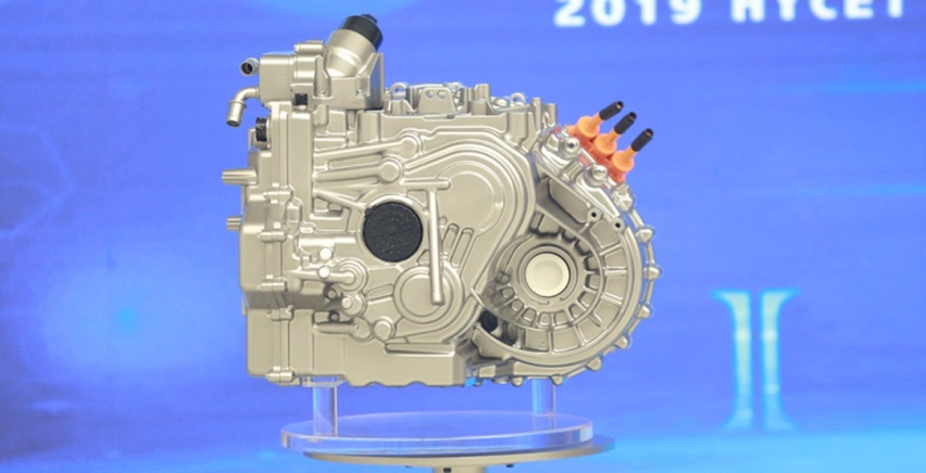

值得一提的是,该发动机将会搭载9速双离合变速箱,不仅内置了TCU单元,还使用的窄齿宽、薄型同步器的设计,使得该变速箱综合效率提升了3.5%,并且在增加了两个挡位的同时重量下降10%,长度缩短10%。这样做的好处在于能够适应更多的车型,特别是横置平台的车型,更小的尺寸能够尽可能利用机舱空间,未来将会加入48V电机或其他电机组合,更加宽裕的空间有利于电气化系统的布局。

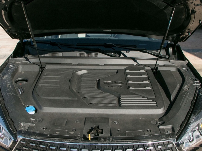

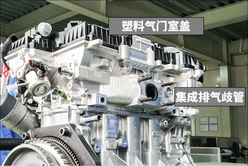

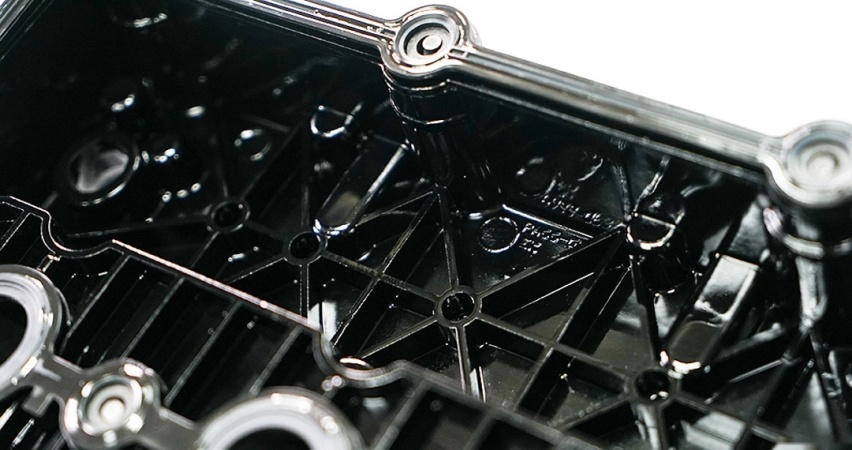

材料轻量化方面,该发动机使用塑料材质的气门室盖,相比金属材质而言,塑料材质的气门室盖的减重效果相当明显,但对结构设计、材料的耐久性提出更高的要求。长时间使用后,气门室盖是否会出现轻微的变形?变形后是否会导致密封条开裂、渗油等情况?
缸体使用铸铝技术,相比第一代机型轻21kg,比第二代机型轻12kg,这些数字都是材料带来的改变。目前,该发动机应用于瑞虎7、瑞虎8上。

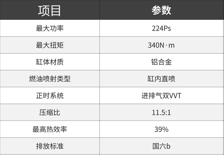

根据官方宣称,该2.0T发动机已经达到了目前中国自主品牌车企里面的最高纪录39%,与其搭载的硬件技术有直接关系,例如全铝缸体、缸内直喷、双VVT、可变排量机油泵、集成式排气歧管、热管理模块等主流的前沿技术均运用在此机器上。
该发动机与广汽、长安等机器有这近似的设计,同样是通过侧置博世350bar高压喷油嘴实现更优秀的混合气混合,并且依靠双VVT可变正时系统实现米勒循环。说到米勒循环量产化,就不得不提马自达,马自达第一代创驰蓝天技术就依靠该工况实现了油耗、动力兼修,通过延迟进气门关闭时间,使得发动机的膨胀比大于压缩比,从而实现更高的压缩比,更节能的表现。目前该发动机应用在红旗HS5以及奔腾T99车型上。
