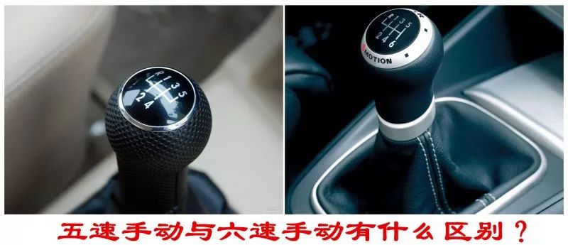

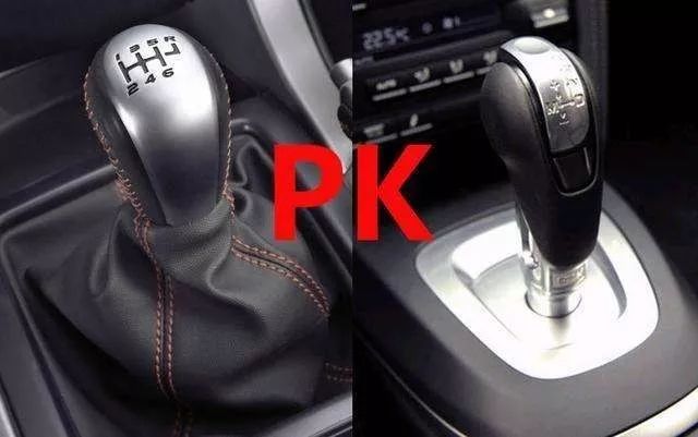

现在越来越多的手动档车型使用了六速变速箱,那么它与传统的五速手动变速箱在使用方面有什么区别呢?

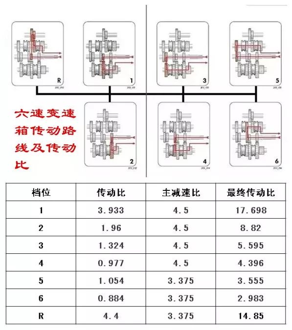

1、起步更容易。变速箱的档位越多,一档的传动比可以设计的越大,最终传递到车轮上的扭矩也比较大,给驾驶者的感觉就是一档更有劲了,起步更容易,即使在重载的情况下也不容易熄火;

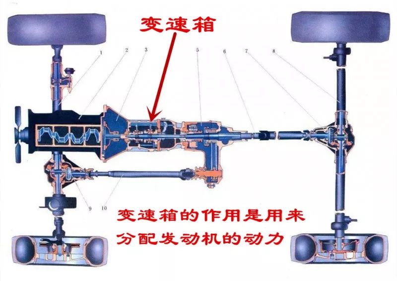

2、变速箱的主要作用是用来分配发动机的动力,档位越多,发动机的动力可以分配的更加精细,使发动机转速、变速箱档位、车速三者更加的协调。六速变速箱虽然在行驶中换档操作更频繁,但是可以让发动机更多的时间处于经济转速区间运行,汽车既能保持充足的动力,又有比较低的油耗;

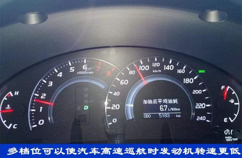

3、六速变速箱的最高档一般都是超速档,传动比小于1,这样可以使汽车在高速巡航时发动机转速更低,有利于降低汽车的油耗;
4、变速箱的档位数较多,那么在总传动比不变的情况下,就可以有条件地将每个齿轮副的传动比设定得更加接近,这样在换档前和换档后的传动状况“变化”较小,不仅可以更加及时地换档,而且还可以使换档更加顺畅,换档顿挫感较小,驾乘舒适性增强;

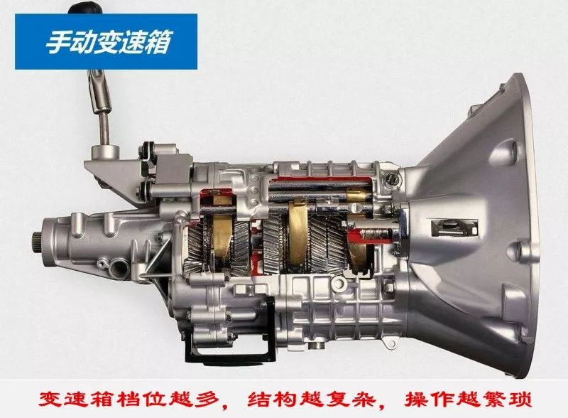

5、当然,变速箱也不是档位越多越好。六速变速箱体积和重量都会增大,内部结构更加复杂,增加了故障的部位和概率。同时换档操作更加频繁,增加了驾驶员的劳动强度和技术复杂程度,反而不利于行车安全。
总体来看,六速手动变速箱的优点比五速手动变速箱更多,最重要的一点是可以有效的降低汽车的油耗,所以在越来越多的车型上搭载。不过,随着自动变速箱技术的进步,所谓的自动变速箱油耗高的缺点已经不存在了,有很多搭载CVT变速箱的车型,油耗水平已经低于手动档车型,所以,在未来,手动档车型将会越来越少,最终只会变成一种传说,或者以一种情怀存在。
