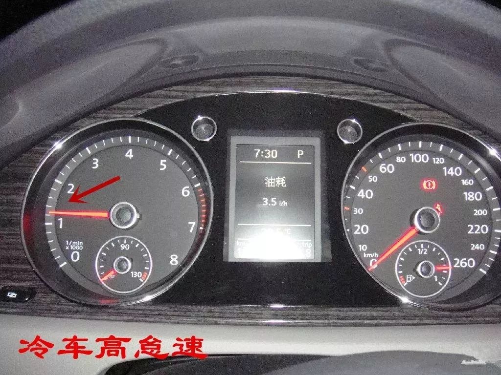

2、汽车在热车时工作状态是怎样的?
汽车在热车工作阶段,由于发动机温度较低,润滑油的粘度较大,各摩擦副的配合间隙没有达到正常值,所以此时的发动机工作状态是很差的:部分零部件润滑不良,发动机噪音较大并且磨损量剧增(发动机的磨损 80% 是发生在冷启动的一瞬间,低温时的磨损量是正常工作温度时的6倍),燃料的燃烧状态也不好,燃烧不完全,尾气排放污染物较多,发动机输出功率较低。为了克服较大的运行阻力以及让发动机快速升温,发动机还会喷更多的燃油以提高发动机的转速,即冷车高怠速。直到发动机达到正常工作的温度了,怠速转速才会回到正常范围,各部位润滑正常,磨损量大大减小,尾气中的污染物也会降低到正常值。

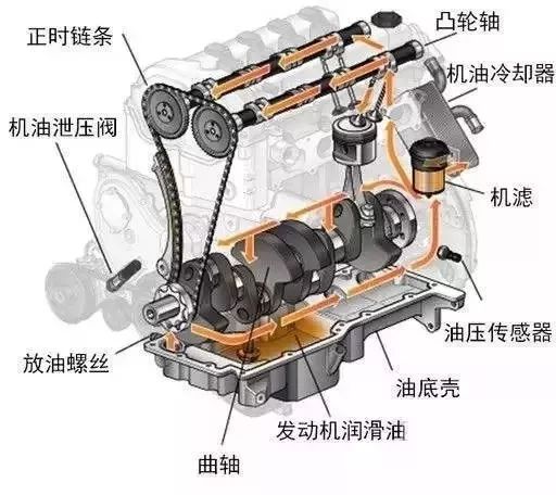

5、原地热车时间长了会怎样?
在冬季有很多人担心机油粘度太大,发动机刚启动机油润滑不好,所以就在原地热车很长时间。事实上这一点担心是多余的,对于普通的家庭轿车使用的汽油发动机而言,一般启动后五秒钟左右机油即可到达各摩擦表面,一分钟左右核心零部件温度就已经上来了,这时就可以起步行驶了。如果原地热车时间过长,反而会导致发动机的积碳增多,油耗增大。
