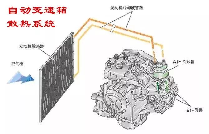

首先来看看液力机械变速箱(AT)和无级变速箱(CVT)。这两类变速箱都有液力变矩器,内部档位的结合与分离也是由液压控制的,所以这种变速箱需要添加较多的变速箱油,在运行中也会产生大量的热,这些热量需要通过变速箱油散发出去。所以,在这种变速箱上有专门的冷却系统,有一个油泵用来给系统建立压力并带动变速箱油在系统中循环流动,将变速箱内部的热量通过散热器散发出去。
我们来看看这类变速箱空档滑行时的运行状态。当汽车空档滑行时,发动机一般处于怠速状态,所以此时的液力变矩器、油泵、变速箱动力输入轴的转速都比较低,变速箱的输出轴在车轮的带动下高速旋转,变速箱内部的齿轮及离合器片也随之高速旋转,而与输入轴相连的元件转速较低,二者之间有很大的转速差,从而产生大量的热量。但是此时变速箱的油泵转速较低,产生的压力也较低,所以变速箱油循环速度很慢,变速箱内部的热量不能及时散发出去,很容易在变速箱内部产生高温,从而烧损变速箱。
