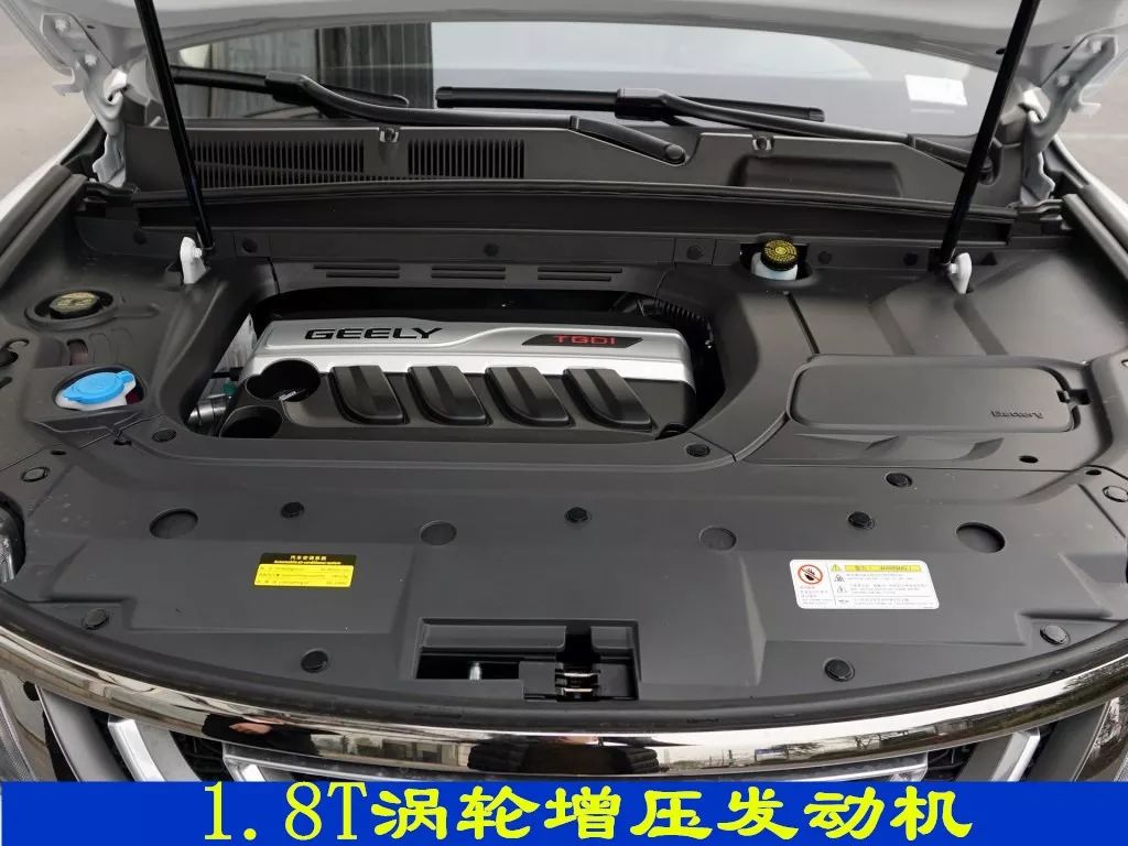

吉利博越这款车有两款发动机,一款是2.0L自然吸气的,采用多点电喷,发动机缸体和缸盖都是铝合金的;另一款是1.8T涡轮增压的,采用缸内直喷,铝合金缸盖、铸铁缸体。对于2.0L自然吸气的这款发动机来说,使用30 的机油是没有问题的;但是1.8T涡轮增压的这一款,它是仿制大众的EA888发动机,建议使用40以上的机油,并且要求机油的100℃动态粘度大于12,150℃高温高剪切粘度大于3.5。
这款1.8T涡轮增压发动机,为了使它能够满足使用强度要求而采用了铸铁缸体。由于铸铁缸体的热膨胀系数小,铝合金活塞的膨胀系数大,所以为了避免高温下活塞卡住缸体,在冷车时二者的间隙相对较大,这样就会带来两个问题:一是冷车时燃烧室密封不好,二是冷车时机油消耗量会较大。
为了保证具有良好的密封性及润滑能力,这款发动机发动机就要使用稠一点的机油。另外,废气涡轮增压技术的采用也导致了发动机机油温度相对较高,所以只有使用高温粘度更好的机油,才能为发动机提供良好的密封、润滑以及保护。如果驾驶风格比较激烈的话,对机油的高温性能要求更高。
所以,这款发动机对机油的要求与大众的EA888发动机是一样的,要求机油的100℃动态粘度大于12,150℃高温高剪切粘度大于3.5,或者是符合VW502.00标准。这样的机油在*W30的机油中很少见,而大多数的*W40的机油都可以达到。所以,为了让广大车主合理用油,就规定使用*W40的机油。如果想使用*W30的机油也可以,但是必须满足上述的要求,这就需要车主朋友精挑细选。据我所知,只有壳牌超凡喜力HX7和道达尔9000可以满足这个标准,想要更换5W30机油的可以选择。
