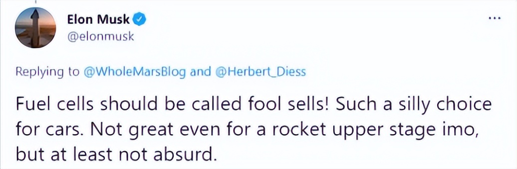

大众对氢能源车的态度更加直接,在2021年有一个名为Whole Mars Catalog的账号转述了大众前CEO迪斯接受《财富》采访时的想法,其并不看好氢能源汽车,并在下方@了迪斯与马斯克。
马斯克也回复道:“氢燃料电池应该叫傻瓜交易,放在汽车上相当荒谬,放在火箭上也不是个好主意,但至少不荒唐。”
