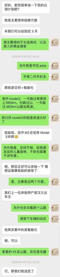

隔了没 2、3 天,收到下面这条短信,果断加微信。
一个宝马、特斯拉车主的理想 ONE 三日深度体验报告
工作人员先问我之前写过啥长文章,我就把自己之前写过的帖子以及微博长文章发了过去,简单聊了些我的计划,就被通知选中了,整个过程不到 20 分钟,提车时间定在了周五。

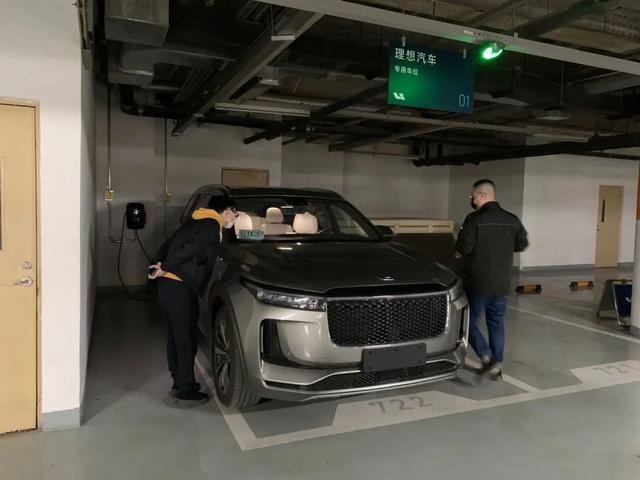

周五下班后,打个车来到了理想蓝色港湾店。
到了大厅,报上 42 号的名号,工作人员就拿了份深度试驾协议给我,签字前特地问清楚了车辆已经上满全险。

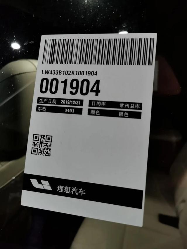

生产日期是 2019 年 12 月 31 日,应该是老版本的座椅跟悬挂座。

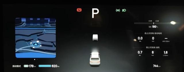

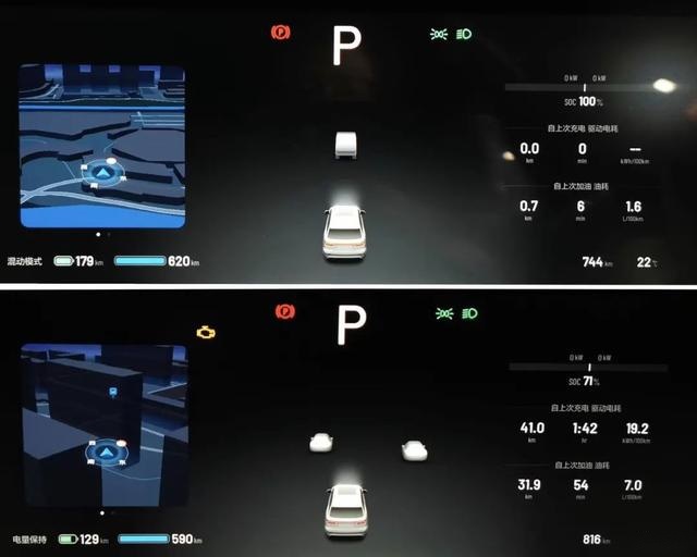

仪表盘显示车辆处于满电、满油状态,而且是台才跑了 744 km 的大新车。
为了更好地测试这台车的增程器介入情况,我这几天只用了电量保持模式。

接上奶爸基友,带着他这位 GLS、卡宴、发现 4 车主感受一下造车新势力,具体形式就是拉着他在四环上来回溜了近 70 公里,全程让他在第二排和第三排游走。因为是满电出发使得前面 41 公里用的是纯电,在 SOC 降至 72% 附近的时候增程器才介入。

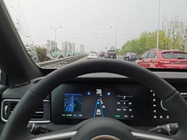

  1. ADAS效果很不错,绝对能满足我在环路场景下的需求。 稍微堵车的路段处理得很柔和,在拥堵路段比 12.5 版本的特斯拉 AP 要更加舒适,没有特斯拉 AP 在堵车时过于突兀的加减速。在道路线不清晰的路段,理想 ONE 这套 ADAS 会提示驾驶员接管车辆,这点相比特斯拉的 AP 确实要弱。

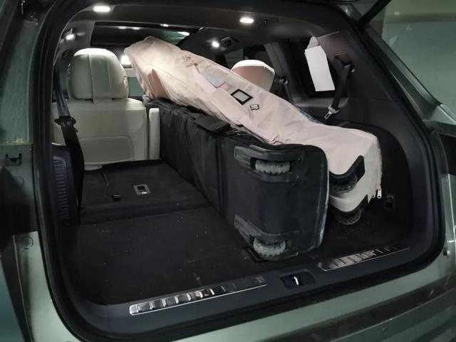

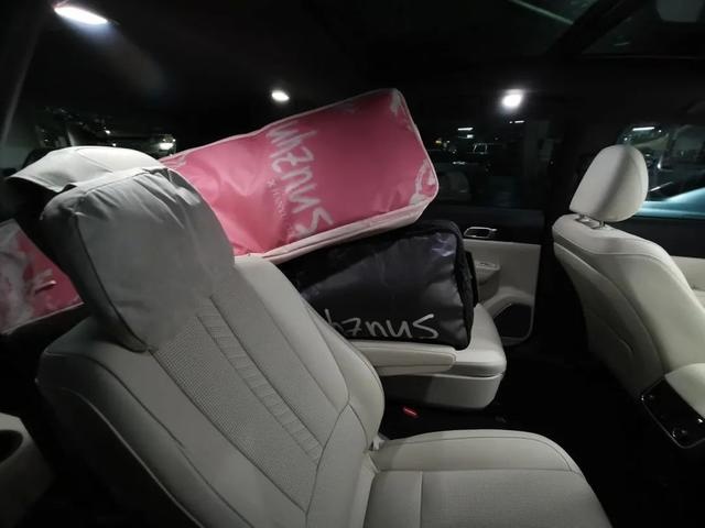

送完基友,到家地库后,好奇我那两个雪板包放到车上会是个啥效果。
Model 3 要想装上这两个雪包,至少需要放倒一个后座。然而对于理想 ONE 来说装下这两个雪包,第二排的人还可以舒舒服服的。如果用饺子皮来装雪板,放倒第三排连上后备箱的对角线就足以应对了。

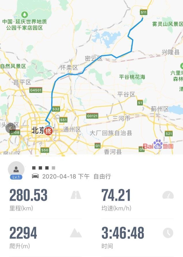

第二天的时间都在体验高速路段,高速路段是我本次深度体验里最为关心的,所以我特意挑了一个在临牌范围内能跑的最远的高速路段——京承高速城区至古北水镇段。全程 280 km,耗时 4 小时,前半程出京的路段我以司机的身份在体验,后半程回京的路段我是以第二排乘客的身份在体验。

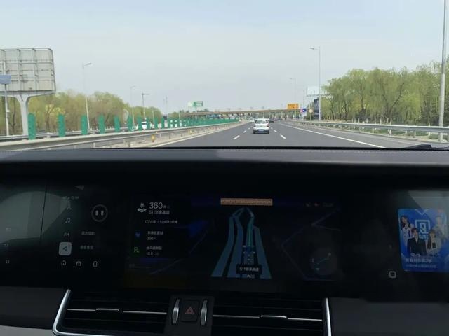

  1. ADAS 与前车的距离保持
理想 ONE 的标定很有意思,同样是设置到最短的与前车的车距,在低速堵车的时候,理想 ONE 的车距比特斯拉小很多,所以边上的车想加塞是有难度的,但是如果有车加塞,且触发手动刹车解除驾驶辅助后,再启动驾驶辅助需要车速上到 30km/h,这点在高速特别堵的时候让人不是很开心。
在车速提起来后,这个车距就比特斯拉远不少,远到吃不到前车尾流。
  1. ADAS 打灯变道
打灯变道的模式我设置成了打灯后手动变线,变线完成后车辆主动恢复驾驶辅助。高速使用下来后,我觉得这个方案对于没有后向毫米波雷达的理想 ONE 来说非常讨巧。相比特斯拉的打灯自动变道功能,理想 ONE 的不用去担心系统会操作得不到位。用习惯了后,真希望特斯拉也能 OTA 一个这样的选项。
  1. ADAS 驾驶员监测系统
理想 ONE 采用的握力监测系统,用绑带以及沙袋都没能骗过方向盘的监测,这点非常优秀!
各位有歪心眼的车友们,老老实实手握方向盘当好 ADAS 的监工吧,不要想用骗特斯拉、蔚来的那个办法来骗理想,没用的!

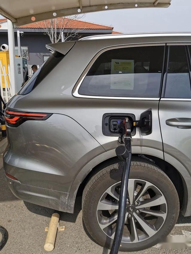

既然到了服务区,那一定要测试下充电功能,这里多说一句,太师屯这个服务区的充电站支持即插即充功能,关于即插即充我之前拍过一个小视频有兴趣的可以看一下。
因为这台理想尚未完成即插即充的认证,我这次用的「e充电」的扫码方式充电。
这里对于没用过国网充电的提示几点:
  1. 在拔充电枪的时候建议提前把充电枪的盖子绕在线上,不然在给车插充电枪的时候盖子会甩到车上蹭到车漆。
  2. 国网的充电枪的线比较沉,拔出来、搬起来以及转动都比较费劲。
  3. 往车上插的时候要插到底,听到锁止的声音,直到看见蓝色充电灯亮起。
  4. 去充电桩那个屏幕前点击中间那个「e扫码」,确认是国标 2015 标准,然后选择金额(一般是 30、60 以及其他三个选项)。这里需要注意:不管你「e充电」App 上有多少钱的余额,此时选择多少金额充电桩就会冲多少钱,一分不会多的。这之后会出现一个二维码,用手机上的「e充电」App 去扫这个码。
  5. 扫码后,如果「e充电」App 的余额高于所选择的金额,就会开始充电准备工作,等个 10 秒左右蓝色的充电灯开始闪烁。

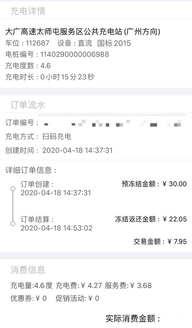

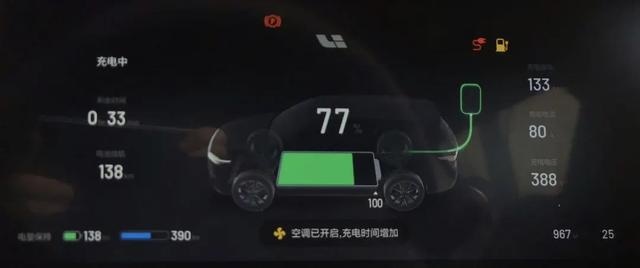

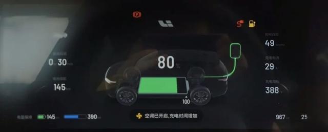

从 72% 开始充电,在不到 80% 电量的时候,充电功率可以达到 31 kW。
超过 80% 之后,充电功率就只有 11 kW,这个相比 Model 3 可以算是龟速充电了,Model 3 在 80%-90% 区间的时候还可以有 50 kW-30 kW 的充电功率。

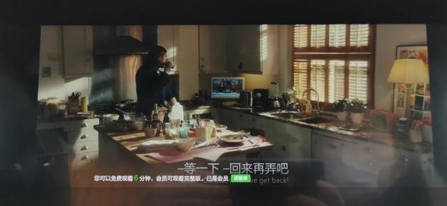

充电的档口看了几分钟车机上的爱奇艺电影,音响在看电影的时候环绕效果挺不错的。
在充电 15 分钟后实在不想等(其实是爱奇艺没有会员电影没得看了),下车把枪走人,算了下电桩走了 4.6 度电,电费、服务费加在一起要 1.73 元每度。

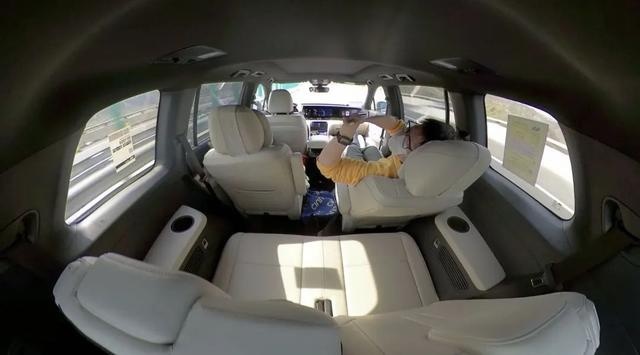

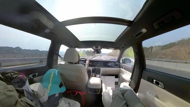

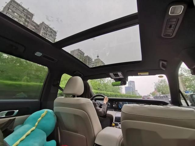

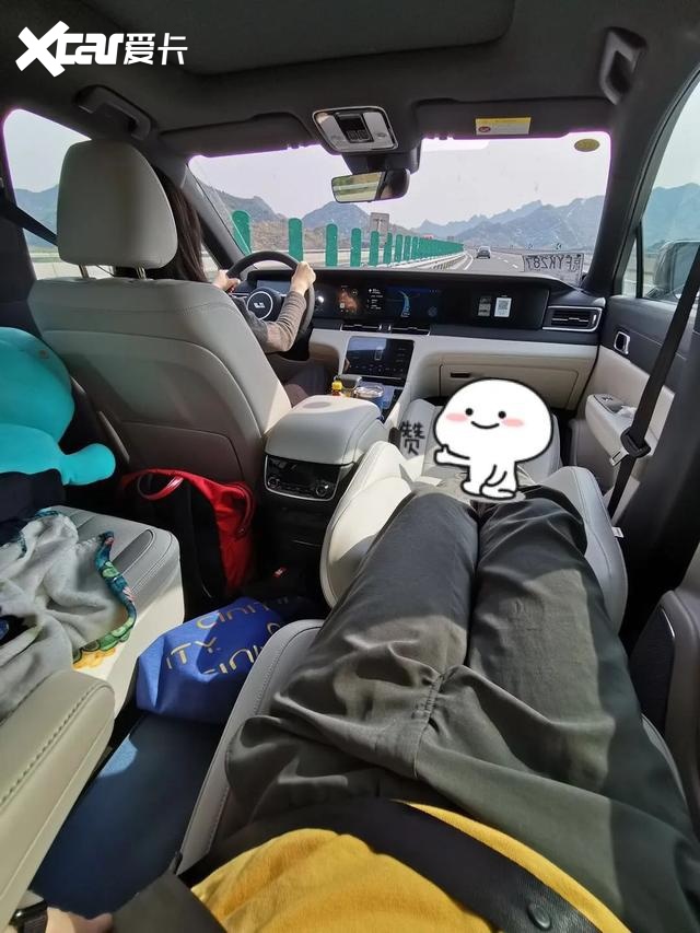

我这个万年司机,一年里除了出差基本很少有机会坐在第二排,今天终于让我逮到机会豪横一把了。那么,首先把副驾驶的头枕去掉,然后通过老板键将其推至最前方同时放置最躺,第二排配合调至最后,这样一个比蔚来的女王副驾还要宽敞的帝王位就出现在了眼前。
看看这腿部空间,看看这个视野!哦吼吼!这样的享受时刻,必须要给司机女票点个赞!

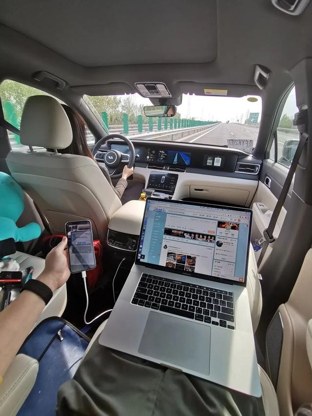

装个 B 感受下移动办公,强烈不建议这么操作,看文字久了容易吐。
因为第二排有后仰角度限制,所以这个模式下我在第二排调到最仰也就是这个角度。
换个视角,我身高不到 175 cm,在这个模式下我的脚只能靠在副驾驶的背垫上,完全碰不到副驾驶的坐垫,也就是说部空间还有个 50 多 cm。
第二排调到最后,还能给第三排留有 1 拳的空间。

整个高速以及城区路段,我都是上面这个坐姿,空间、视野就不赘述了,各位看照片应该能有所体会。这里重点说一下乘坐的感受,底盘的隔绝感在第二排要比第一排更加到位,有种坐高铁的平稳感,莫名的路噪还是有,但是在高速上跟我女票聊天,我倒是没觉得累,我的奶爸基友觉得累估计是他平常高级车坐得太多。

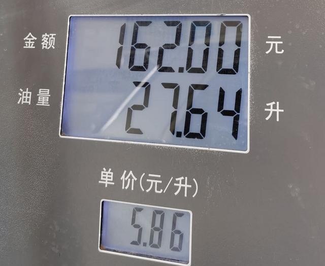

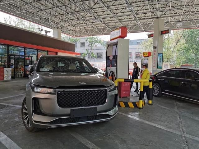

第三天主要体验车车辆在山路的驾控、乘坐感,为了稳妥起见,先去加油站把油加满。
到加油站的时候,里程显示是还剩下 210 km,刚跟加油员说完 95 加满,再掏手机拍这个里程表的时候油已经加到了 435 km,然后很快就到了满油的 620 km。
下车一看,一共就加了 28 L 不到的油,怪不得这么快。算一下,这两天在高速环路上的油耗是 8.28 L/100 km,每公里 5 毛钱。
至此,理想 ONE 的加油加电特性全部体验完毕。

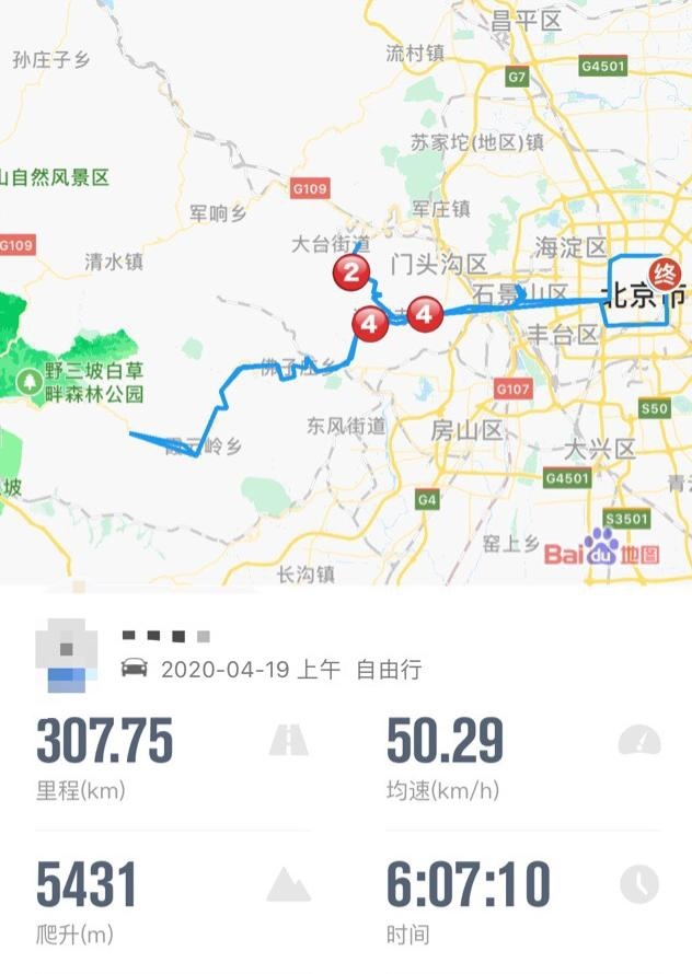

一共在山里跑了有 200 km,其中 150 km 是 108 国道,另外 50 km 是潭王路。
因为对理想 ONE 在山里的操控不太熟悉,在 108 国道跑得比较温柔,跑下来总结出以下几条:
  1. 理想 ONE 在山路开起来,轻盈得不像一台 6 座 SUV,很轻盈。
  2. 悬挂在「舒适」模式时过弯会有比较明显的钟摆忽悠感,「运动」模式则因为有足够的韧劲钟摆感少很多,所以在山路的时候强烈建议用「运动」的悬挂模式驾驶,在平常或者高速路段的时候再选择「舒适」的悬挂模式。
  3. 车辆的侧倾抑制得很好(「运动」的悬挂模式),我坐在副驾上感受了一路,不像是在坐 SUV。
  4. 在山路正常地开的话,电量保持模式不会掉电,可以非常好地保持在 70% 上下。
有了在 108 国道上的温柔驾驶经验,我们对理想 ONE 在潭王路的「非温柔」驾驶有了十足的底气,在「非温柔」地在潭王路跑了个来回后,又总结出几条:
  1. 「运动」的悬挂模式可以给「非温柔」驾驶以足够的信心,尤其是在快速变线的时候,车辆没有拖泥带水的晃动,很干脆,驾驶过程中感觉不到这车有 2 吨多重。
  2. 电控四驱很优秀,在出弯的时候,即使路面略有小雨,照样可以无脑给油门。弯里循迹性很好,转向手感虽比不上 Model 3 锁线般的精准,但也能给人以足够的信心。
  3. 理想 ONE 在山里的驾驶乐趣感比我家 E 底盘时代的 X5 有意思多了,只要驾驶技术到位,可以非常安全地见谁超谁。同样的山路我开过家里的老 X5,那次我刚过了 2 个弯就掉头下山了。

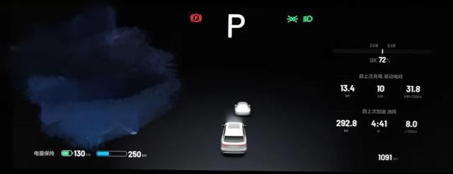

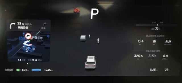

  4. 「非温柔」驾驶下,13 km 的上山路(海拔爬升 700 米)即使是增程器全程开启并且一直维持在声嘶力竭般的工作状态,电量也会从 70% 掉至 50%,当电量降至 5X% 后功率输出会受到限制,总输出功率会从 220 kW 降至 150 kW,但大家可以放心的是,即便在这个功率下,超个车也是很轻松的。 此后下山的 13 km(海拔下降 700 米),电量从 50% 回充至 64%。
经过潭王路的「非温柔」驾驶测试, 我对理想 ONE 增程器的顾虑打消了。

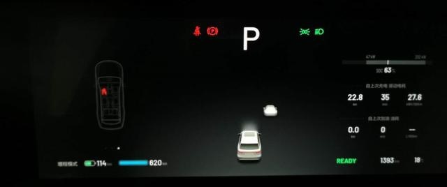

下面这张图可以看到「非温柔」驾驶后车辆在 P 档时增程器仍在工作。

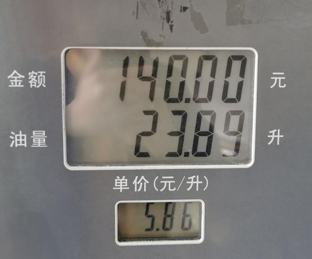

第三天要上班,就趁着中午的档口把车还回去。这两天一共开了 649 km,其中用油跑了 585 km,油费花了 302 元,平均是 0.52 元/km,这么大的车这油耗算很省了。
