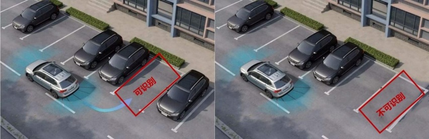

目前根据传感器配置的差异性进行区分,自动泊车一般分为两大类,一种是单纯采用超声波雷达感知周围环境的方案;另一种是采用超声波雷达+全视觉融合的方案。
从目前已经预装自动泊车的新车来看,纯超声波方案占绝对主流,超声波+视觉融合方案占比只有个位数。
但是这并不妨碍人们认为超声波雷达+视觉融合才是自动泊车的终极解决方案,原因很简单:超声波雷达并不能识别只有车位线组成的车位。
可能有的读者没太懂为什么超声波雷达不能识别只有车位线组成的车位,智哥给你形象的比喻一下,只有超声波雷达的自动泊车系统就像是盲人,只有真切的摸到东西了才能定位,若是车位四周都没障碍物(车),这个"盲人"自然不知道自己所处的位置。

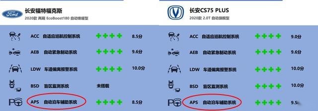

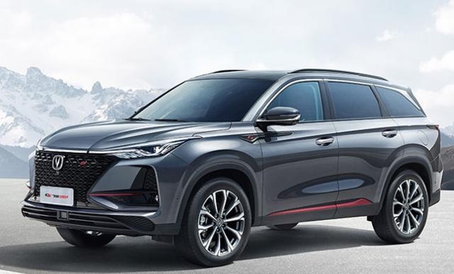

自主品牌与合资品牌得分最高的分别是长安CS75 PLUS 和长安福特福克斯,得分分别为9.5分和8.5分。

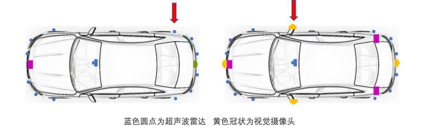

两者采用的方案正好是智哥前文提到的两种,其中长安CS75 PLUS采用了12个超声波雷达+4个360°环视摄像头的融合方案;福特福克斯则采用了12个超声波雷达的单一感知方案。

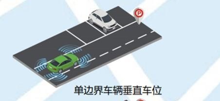

在车位搜索能力上,长安CS75PLUS仅在单边界车辆垂直车位上失了分,具体原因则是因为只识别出两个车位中的其中一个。

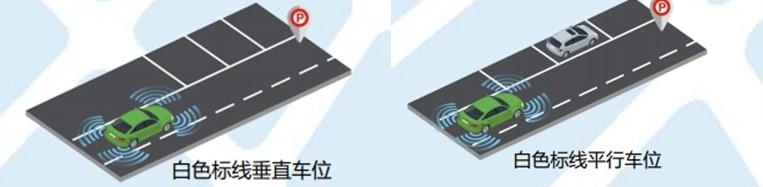

在其它的六种场景即:双边界车辆平行车位、单边界车辆平行车位、双边界车辆垂直车位、白色标线平行车位、白色标线垂直车位、斜向车位均为满分。
作为对比,福特福克斯在白色标线平行车位、白色标线垂直车位两个测试场景下都没有识别出唯一的车位,得分为0,
在单边界车辆垂直车位、单边界车辆平行车位、斜向车位都丢失一半的分,主要的原因则是因为只识别单边界垂直/平行车位两个车位中的一个,以及在不同的工况下(速度不一致),斜向车位未能成功识别。
而在另外两种场景双边界车辆平行车位以及双边界车辆垂直车位车位搜索上,福特福克斯没有失分。

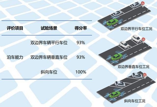

在泊车能力上,i-VISTA主要考察三个方面的内容,分别是双边界车辆平行车位、双边界车辆垂直车位、斜向车位。
两车在三种场景泊车能力上的得分率完全一致,分别是93%/93%/100%(双边界车辆平行车位/双边界车辆垂直车位/斜向车位)。

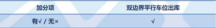

此外还有一个额外加分项,双边界车位平行出库,两者皆有加分。
做个小结,根据以上的数据可以看到搭载超声波雷达+视觉传感器的长安CS75 PLUS在车位的搜索能力上几乎碾压了福特福克斯,至于泊车能力得分相同的原因,主要原因是测试场景太单一,且都是双边界车辆车位,无形中弥补了福特福克斯的弱点。

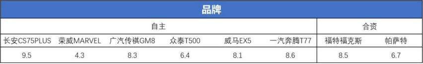

智哥在i-VISTA测试成绩里观察到:测试的八款车型全部搭载了12个超声波雷达,除开搭载有环视摄像头的长安CS75 PLUS,其余车型的得分也完全不同。
其中得分最高的是一汽奔腾T77的8.6分,得分最低的是荣威MARVEL X的4.3分,在传感器类型、数量完全一致的情景下,为何也会出现这种两极分化的情况?
智哥认为最大的原因便是因为芯片算法差异导致的结果,或者说是荣威MARVEL X并没有对其做针对性训练。
