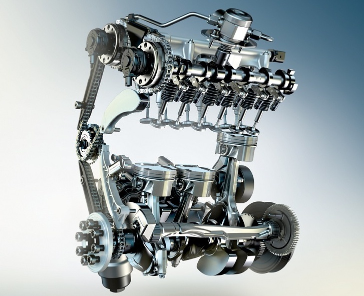

在所有发动机中只有直列6缸、V12或者水平对置发动机才无需考虑使用平衡轴,但像4缸、V6、V8、V10都需要平衡,不然它们很难做到低振动,也就说大家说的抖动。大部分发动机都会抖,只不过看它有没有机械部件抵消抖动,同为4缸,1.6L发动机就没有平衡轴,但2.4L或2.5L发动机又有平衡轴,道理大家都懂!

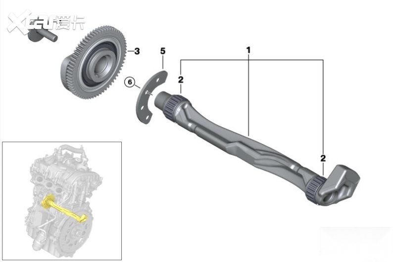

3缸跟4缸本身都抖,但是两者抖的特点不一样,4缸主要是上下抖动,而3缸是摇摆,看起来比较夸张。为了治3缸摇摆这个病,工程师又想到了平衡轴,可3缸的平衡轴是用来抵消曲轴的力矩,所以看起来有点奇形怪状!

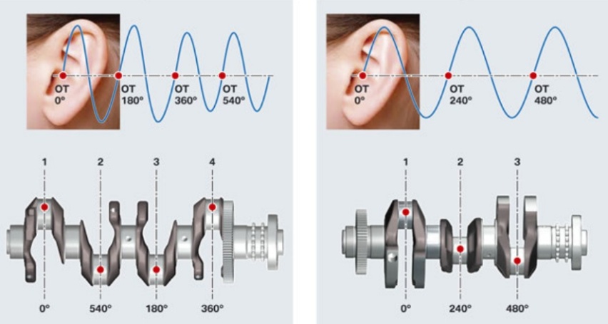

气缸数越多的发动机,点火间隔越小,比如4缸是180度、6缸是120度而3缸是240度。点火间隔大有什么问题呢?低转速扭矩波动大,给人的感觉就是动力不平顺。

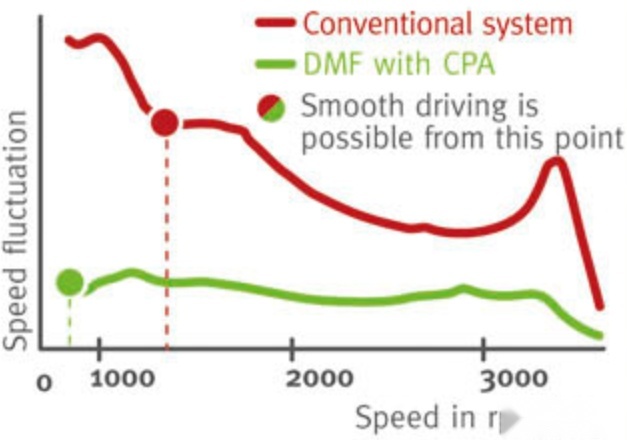

这种不平顺会在某些情况下放大,比如低转高挡。3缸不只是抖动,其实它的扭矩输出也不够平顺,给人的感觉就是不舒服。

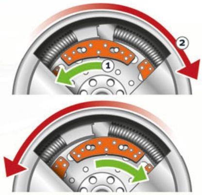

为了解决3缸扭矩波动的问题,会在3缸上使用钟摆式飞轮,这种飞轮工作原理就和时钟的钟摆一样,发动机的扭矩波动会被飞轮上的摆块反向抵消,于是3缸的转矩波动就被它抚平了。这么一说,是不是又找到了3缸的黑点?

回到正题,X1的3缸发动机抖动本身控制的不错,但也没有到你完全感受不到那种水平,怠速时还是可以从方向盘上察觉到发动机的运转。从维修资料看,B38配备了平衡轴,但没有钟摆式飞轮,X1的1.5T发动机动力不是糟点,只是你站在车外听,感觉发动机声音比较粗糙。
