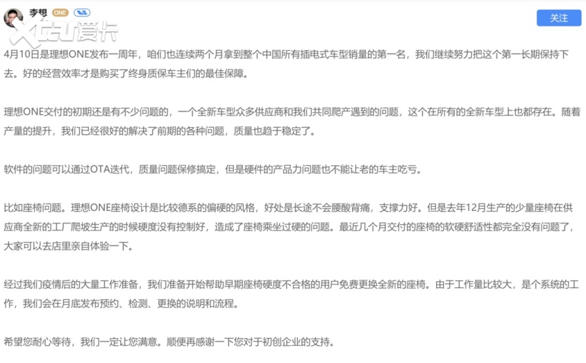

其实,在宣布免费升级后悬架之前,理想汽车在 4 月 10 日已经宣布将为已提车车主和未提车车主免费更换车辆座椅,针对更换座椅的说法理想汽车 CEO 李想表示:“理想 ONE 早期的座椅靠近德系偏硬的风格,支撑性较好,但 12 月生产的少量座椅在供应商全新的工厂爬坡生产的时候硬度没控制好,经过疫情后的大量准备,李想表示免费为早期座椅硬度“不合格”的用户免费更换全新座椅。”

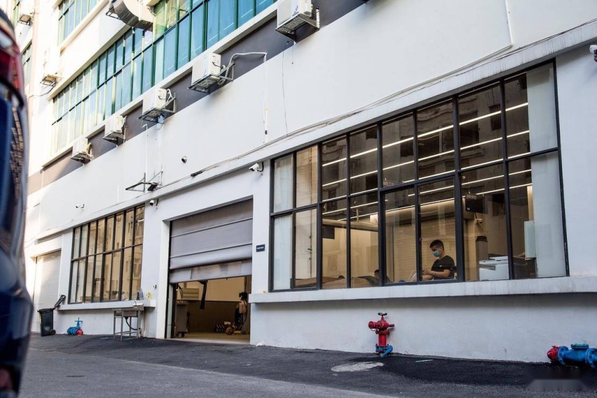

到店更换 全程耗时 1 小时左右

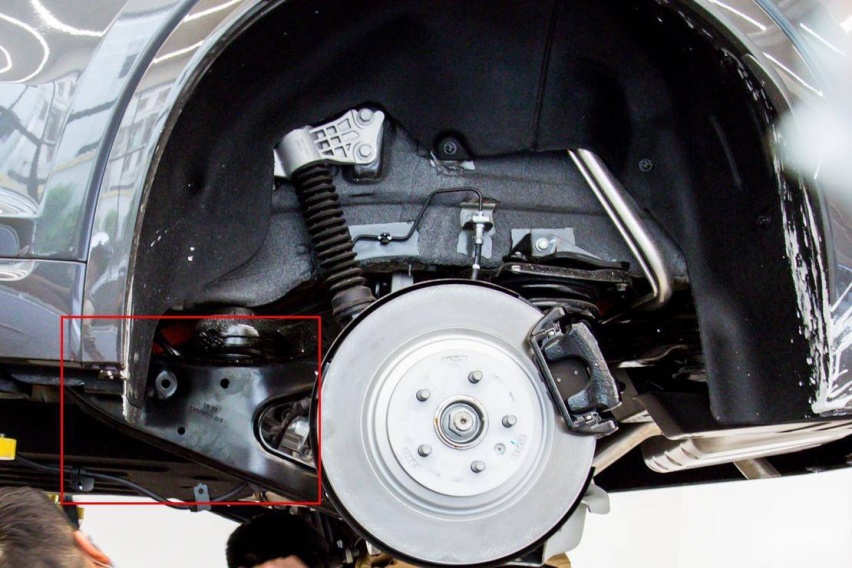

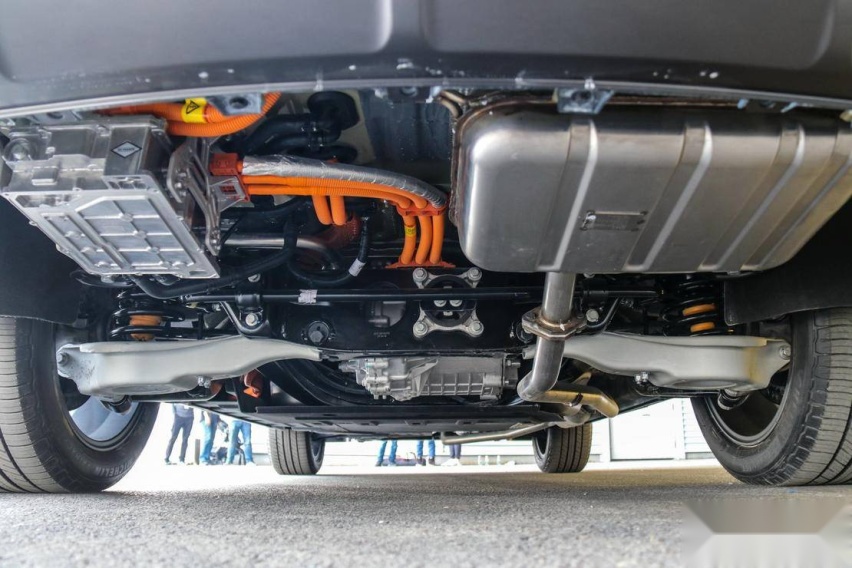

导航到深圳理想汽车交付中心,由于是提前预约,所以到店确认后车辆很快被开上维修工位(禁止拍照),举升机将车辆升起,拆掉后轮,之后拆除后悬架的纵摆臂,将新的摆臂换上,全程大概用时 1 小时左右。
差异有那么大?实测理想 ONE 更换后悬架前后表现
红色区域则是需要更换的配件

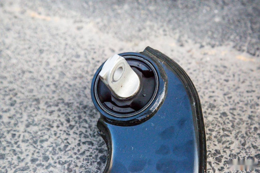

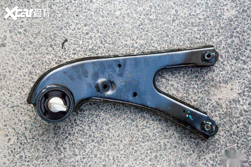

更换的纵臂单从形状上很难区分两者的区别,或者说单从造型上一点区别都没有,不过据工作人员介绍不同之处在纵臂前方的填充胶有所不同(形状相同)。
图为更换下来的配件
内部胶和更换下来的形状相同
更换完毕,整个过程就是简单的进店、更换,不过有一个贴心的细节需要特别指出,那就是深圳理想交付中心维修车间的工位上配有理想汽车的交流慢充桩,在车辆停放在工位上的时候,充电桩会一直给车辆充电,这一点做的挺好。

更换时,我分别对比了两个纵臂的重量以及焊接工艺,没有任何差异,用手按压橡胶衬套能感觉到新版本变得稍软一些。我们在固定的路段以相同的时速通过进行了主观对比,更换后第二排可以感觉到震动的噪音相对减小了一些,通过烂路的减震质感更“整”,说白了就是震动噪音不碎并且噪音更“闷”。

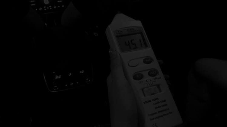

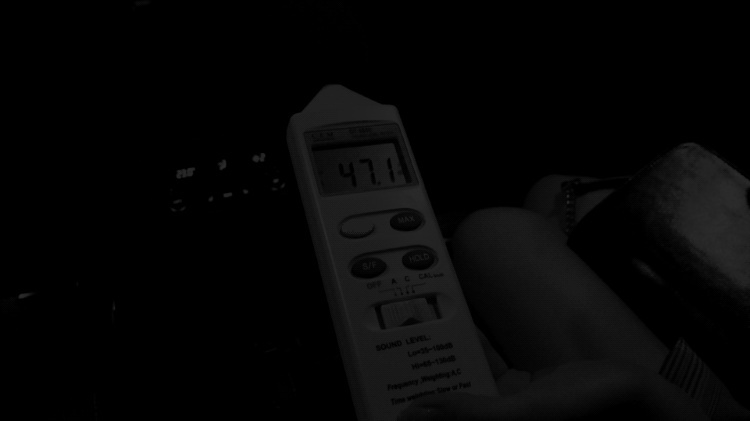

除了主观的体验外,为了尽可能的控制变量,我们还去到地下停车场以相同的速度过减速带,通过减速带后悬架的弹起测试更换后悬架前后震动的车内噪音值。
在地下停车场我们分别以 20km/h 左右的时速过单减速带测试,将分贝仪放在第二排,过减速带瞬间记录噪音值上的最高显示数值。
更换前地下车库过减速带车内噪音
更换后地下车库过减速带车内噪音

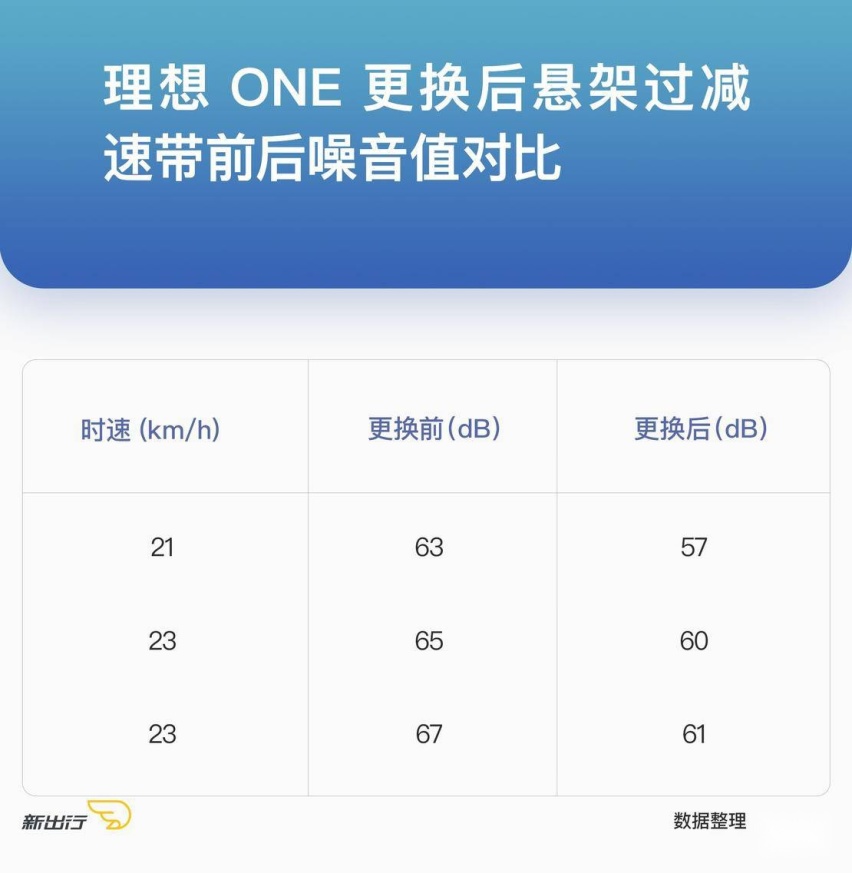

经过多次的测试后,我们记录更换后悬架前后的噪音值(数据仅供参考),更换后的确在数据上有了明显的改观,但主观层面仍然觉得差异甚微
