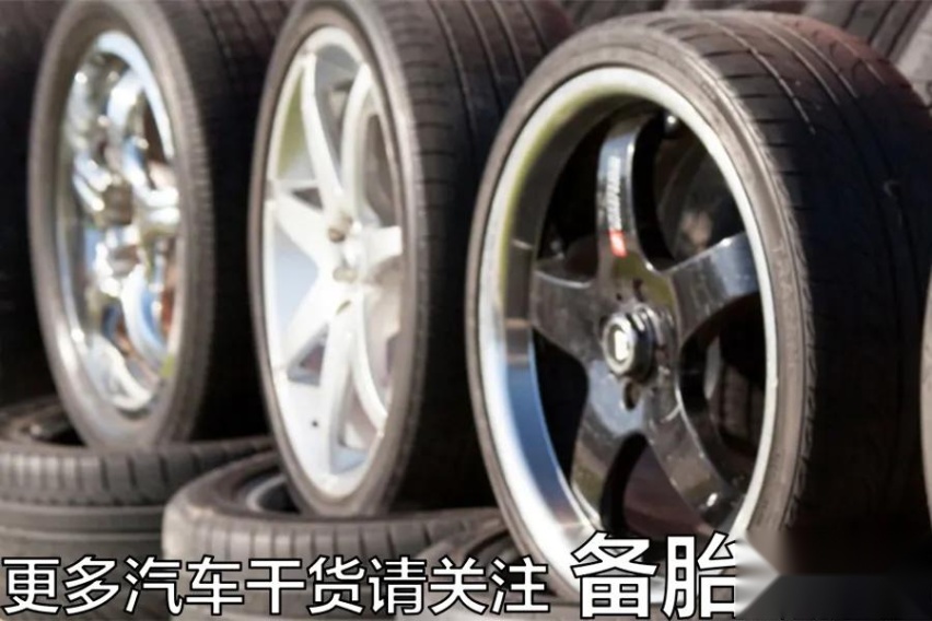

豪车都在用扁胎,自然有它的好处
扁胎其实就意味着更低的扁平比。
我们之前的视频也讲过的:扁平比等于“轮胎断面高度”比上“轮胎断面宽度”。简单地说就是:厚度和宽度除了一除。

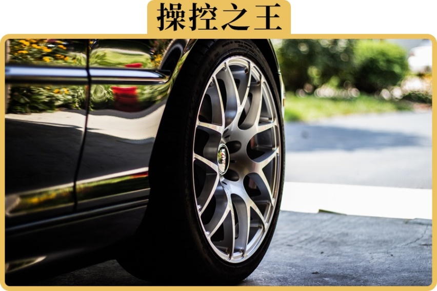

第一个好处是:提升了操控性
扁胎的好处,第一个就是:提升操控性,尤其是转弯性能。
轮胎在转弯的时候,是需要依靠一种叫做“侧偏力”的帮助的。侧偏力说白了就是:阻止轮胎侧滑的力。
原理你不用太纠结,扁胎就是横向的不太会滑,转弯的时候,就不太会甩出去。
就好比:武侠片子里,同样的力道,是不是?打在不同的2个轮胎或者人身上。
一个是:「哈」,一个人「哎呦哎呦」往后退很多步;还有一个是:「哈」,他没反应,待在那边,没有滑就开过去了。
《黑龙江科技信息》期刊上面有一篇论文,《谈汽车行驶平顺性的评价分析》上面讲到。
评价侧偏力大小的综合指标就是:侧偏刚度。采用扁平比低的宽轮胎,提高侧偏刚度是主要的一个办法。
它还举了个例子:扁平比为50的轮胎和扁平比为80的轮胎相比,侧偏刚度提高了70%。
扁胎除了带来更好的转弯性能,其他地方也有性能提升的。
《汽车研究与开发》期刊有论文,《低扁平率轮胎及其对高速行车的影响》上面讲。
扁胎接地面积大,胎面周向、横向刚度大,综合的结果就是:减少了轮胎相对地面的滑动,提高了轮胎的驱动、制动附着性能。
你不用记,说人话就是:起步的时候不会打滑,刹车的时候更容易刹得住,刹车距离也更短,转弯的时候不会甩出去,这就是扁胎的好处了。

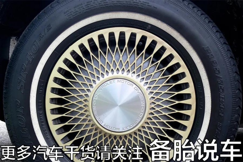

更换之后,如果轮胎外径发生变化,车速表的数值有可能就不准了,看车型的。
这个就好比:轮胎原来是个篮球,在那边滚,「哦」3圈,3圈周长是多少?算了算。
现在换成乒乓球了,还3个,好了,你算不出来了,不一样了,前进距离、里程表全部都是会乱的。
要看车型,有的可以,但大多数以前稍微旧一点的车子是不行的。
