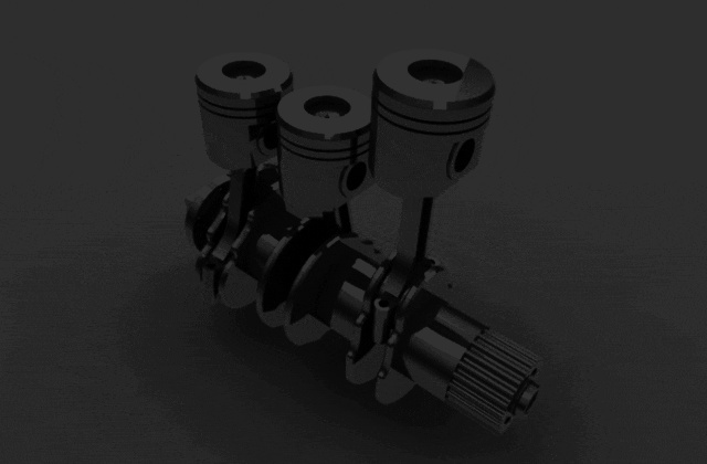

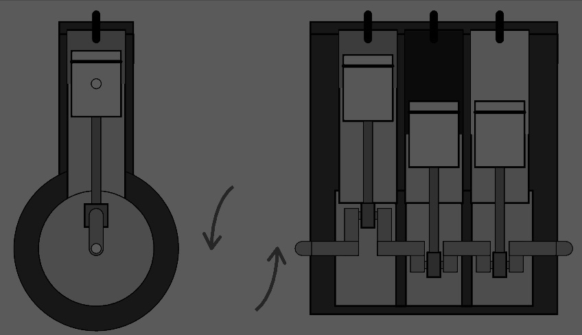

三缸还是四缸,这是一个历史性难题。从汽车发动机的缸数发展来看,各国出于环保对于汽车排放的要求越来越严苛,汽车的缸数从之前的12缸、8缸、6缸,减到如今的4缸和3缸成为主流,而这其中三缸最主要的问题就是抖动的问题,而这是由三缸机自身的物理缺陷决定的。
三缸发动机就是三个气缸,曲轴转720度三个气缸每个都做工一次,也就是说三个气缸加起来总和做的行程有540度,在整个做工过程中依然是存在180度完全靠惯性转动,因而普遍来讲三缸车型的抖动感还是比较强。因此车企会增加一个平衡轴,以此来平衡力矩,但是并不能完全解决这一问题。
四缸发动机则完全不同,四个气缸总做工行程是720度,正好曲轴也转动720度,整个转动过程中都有气缸在做功,所以不存在那种做功—不做功(靠惯性)的切换,所以抖动感不强。

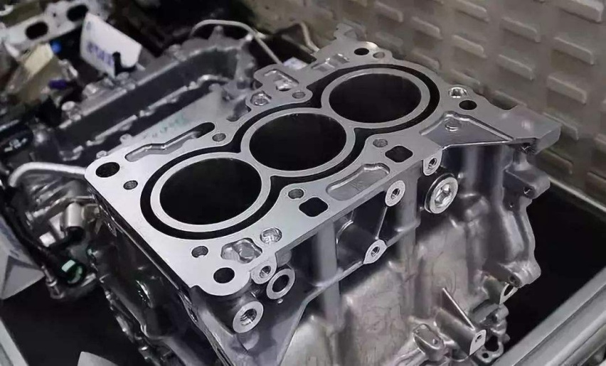

但是三缸机也并非完全没有优点,事实上除了抖动以外,三缸机车型是比较契合这个强调环保的时代。
同等排量的三缸比四缸排气干涉少,排气背压低,进气更多,从而动力更充足;此外爆震倾向小,更有利于提高压缩比,从而更节油;另外,同排量的发动机,三缸比四缸的缸径/行程的比值要大,倾向于高转速的动力输出。
虽然说现在各大车企采用技术手段对于抖动进行有效抑制,但是因为抖动问题无法根治,加上媒体的渲染,三缸机渐渐沦为人人喊打的对象,消费者也往往避之不及。

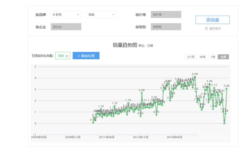

说回别克英朗,作为通用别克旗下的入门轿车,英朗上市之初便承担着销量担当的重任。事实上在2018年通用全系转三缸之前,英朗的销量长期保持在3万台以上,2017年12月更是达到巅峰的4万台。但在通用强推三缸之后,英朗的销量随之腰斩。
别克英朗销量变化图
虽然在此后英朗的销量有起有落,但更多的是采用以价换市的方法,通过大幅优惠来达到维持销量的目的,这显然不是长久之计。
