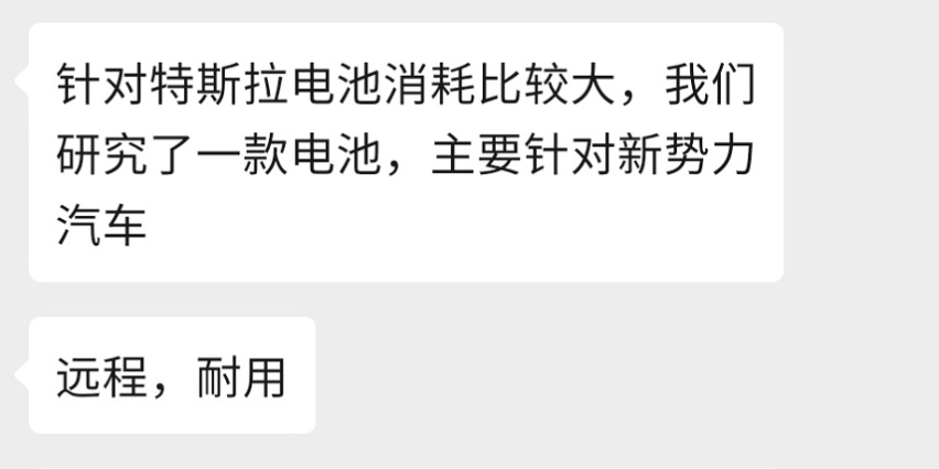

结果有位朋友发来了这样一段话,「针对特斯拉电池消耗比较大,我们研究了一款电池,主要针对新势力汽车。」
南孚传应 X 特斯拉 ?

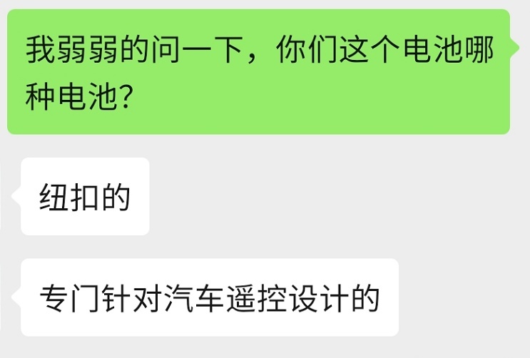

为了避免露怯,我还是先弱弱地问了一下他们的电池种类。
谁能想到,我的特斯拉用上了南孚传应物联电池?
纽扣电池???
随后对方又说出了他们是南孚电池旗下新推出专做物联电池品牌——传应电池。

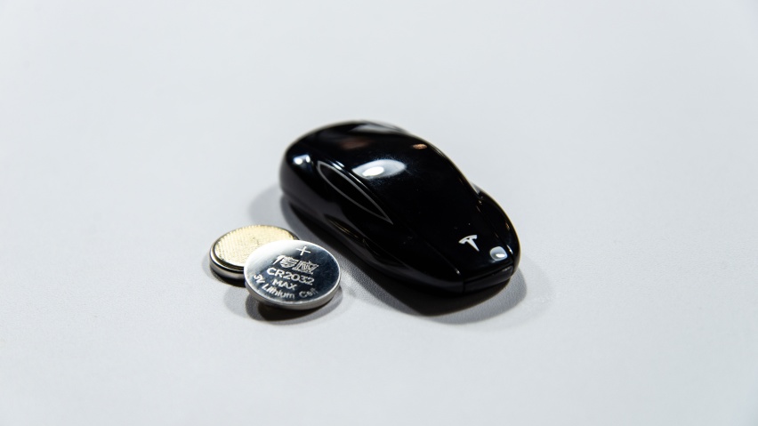

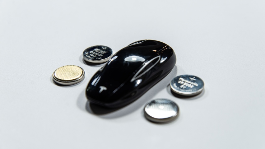

拿到南孚传应纽扣电池后,我拿来刚买的松下纽扣电池进行了一个简单的对比。
最明显的区别就是南孚传应纽扣电池底部泛着亮眼的金黄色。

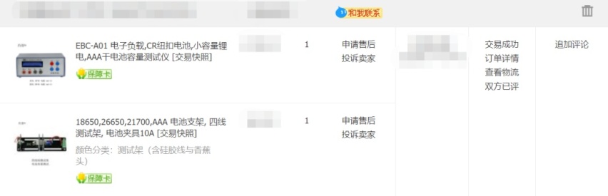

如果想通过车钥匙的实际使用对比,看不同品牌电池多久会没电是不现实了,看来只能上一些专业的测试设备来测试了。

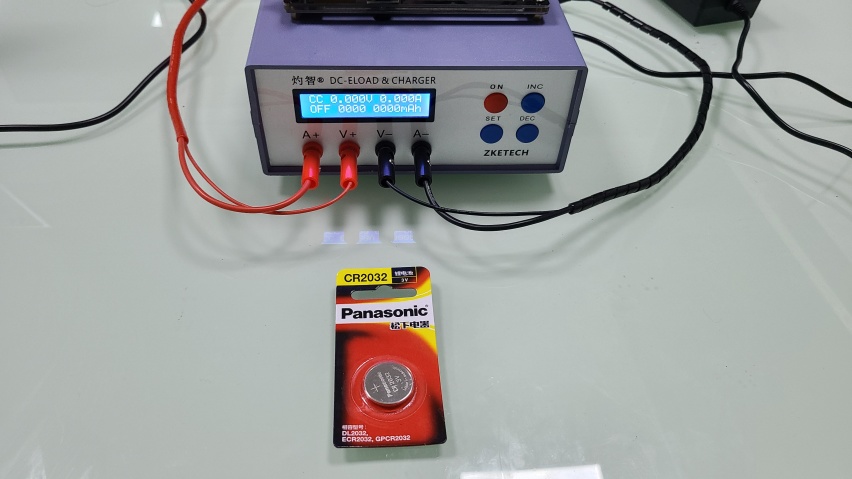

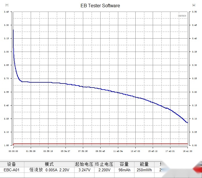

我先买了一台干电池容量测试仪,不过当测试仪到了后,我又遇到了一个新的问题,到底用多少放电电流来测试呢?
接着我又买了一个万用表,想看看特斯拉实体钥匙的实际放电电流。

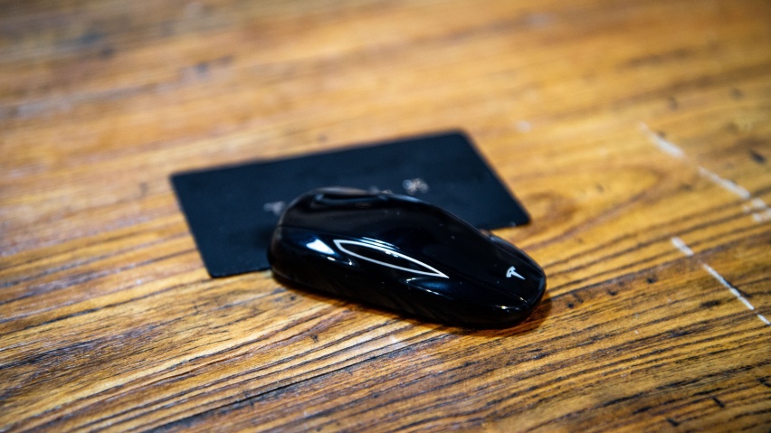

经过实际测试,特斯拉实体钥匙,日常待机时为脉冲电流,每 2 秒发射一次信号检测车辆是否在副驾,不发射信号时,电流大概在 10 μA 左右,发射信号时在 80 μA 左右,按下解锁键时瞬间电流在 5 mA 左右。
由于待机状态下的脉冲电流非常低,而且用这个标准测试的话,预计需要几年……相当于把电池放进钥匙里放着,所以我选择了 5 mA 来测试。
而截止电压对于 CR2032 这个型号的纽扣电池来说是 2.0 V,不过为了减少一些测试时间,我最终设置在了 2.2 V。

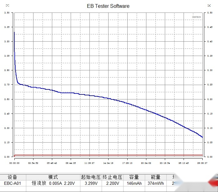

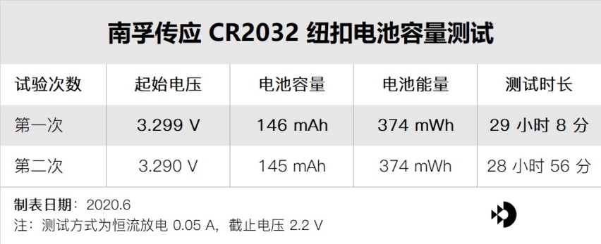

先看下南孚传应 CR2032 纽扣电池实测结果吧。
谁能想到,我的特斯拉用上了南孚传应物联电池?谁能想到,我的特斯拉用上了南孚传应物联电池?第一次测试数据曲线图
这是我随机抽取了 2 颗传应电池的测试结果,从上面 2 次数据来看,测试结果非常相近,大家可以先记住这个结果。

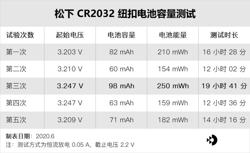

接下来我们再看一看松下 CR2032 纽扣电池的测试结果。
谁能想到,我的特斯拉用上了南孚传应物联电池?谁能想到,我的特斯拉用上了南孚传应物联电池?第三次测试数据曲线图
先说说为什么南孚传应只测试了 2 次,而松下的我竟然测试了 5 次?
主要是因为同等样的参数设置,第一次测试下来发现南孚传应 CR2032 电池容量相比松下的多了近  80%。
这个结果,还是非常吃惊的,我的第一反应是,难道我在某宝买的有问题?这差距也太大了吧。
随后我立刻去了公司旁边的好几个便利店,分别又买了好几颗松下的 CR2032 纽扣电池,这总不能都有问题了吧?
没想到这几颗不同渠道的测试结果差异都非常大,因此,我们以容量最高的来算,即便如此,在同样测试标准下,南孚传应 CR2032 的电池容量是松下的 1.5 倍。

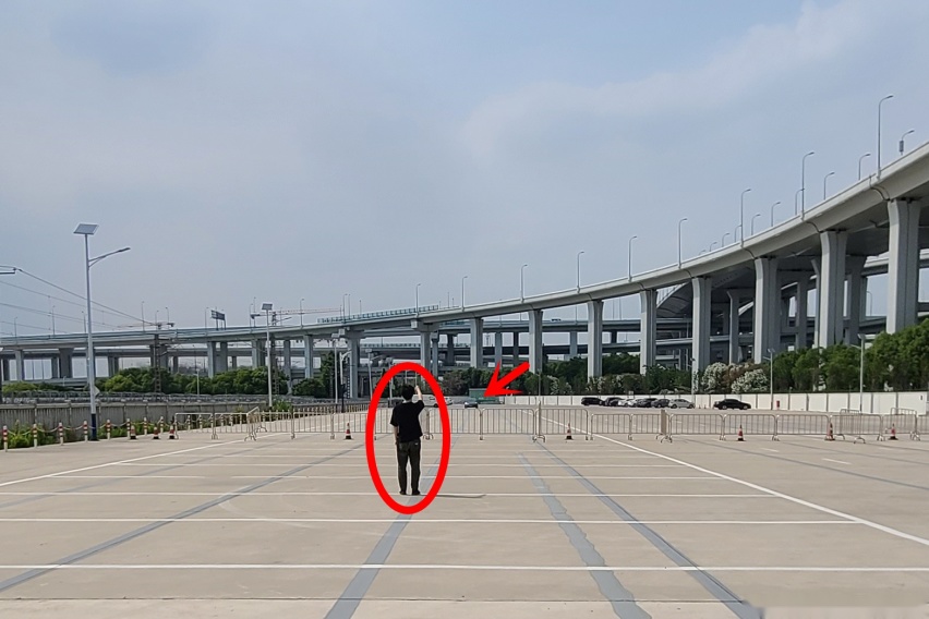

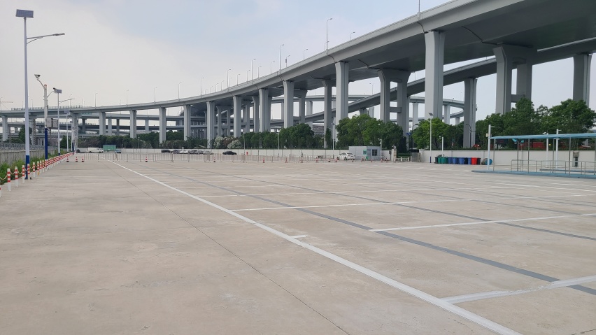

为了避免信号干扰,我找了一个非常空旷的停车场,并且在遥控器里换上了一块全新的南孚传应 CR2032 纽扣电池。
我一路远离 Model 3 一路按钥匙解锁,原以为遥控钥匙的距离只有 50 米左右,没想到……
大家可以感受一下,经过我们的计算,实际距离约 150 米。
测试到了南孚传应纽扣电池的极限距离后,我换上了一块全新的松下的电池,结果发现也可以正常使用,而且极限距离一样,可见这应该是遥控器的极限距离。
所以我又拿出之前测试过的那些电池,看看使用很长一段时间后到底有没有差异?
让我出乎意料的是,南孚传应和松下的竟然都还可以在极限距离处解锁车辆,只不过松下的稳定性会差一点,失败的概率相对更高。
不过整体来看,两款电池在极限遥控距离测试方面并没有太大的差异,但由于南孚传应电池容量相比松下的要高出 50%,所以同样远距离使用条件下,南孚传应纽扣电池会耐用很多,而且瞬间脉冲动力也更强,解锁的稳定性和成功率更高。
