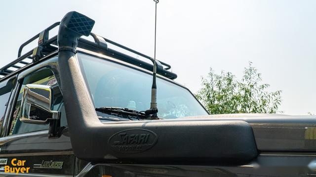

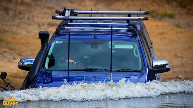

清洁进气:涉水喉
可能你曾经很多次在路上见过,一些造型威武霸气的越野车会在A柱位置安装上酷似“招财猫”的黑色大烟囱,这个部件就是涉水喉。虽然很多老炮对它都嗤之以鼻,认为装X意义大于实际意义,可实际上涉水喉是一个非常重要且高效的改装部件。
不得不说的越野进阶改装必须知晓的那些事

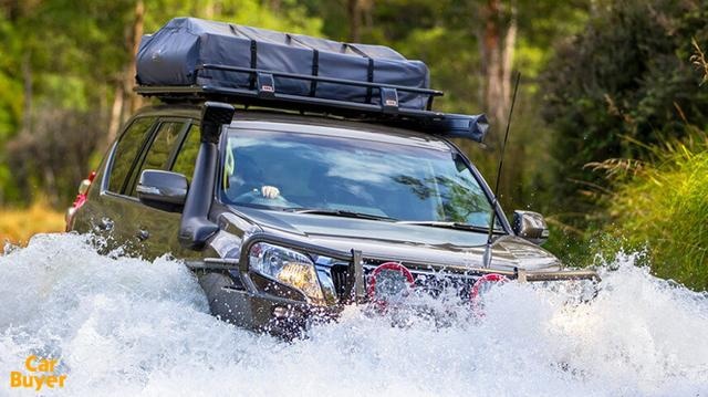

从字面上来看,涉水喉的最大作用就是为车辆提供“水下呼吸”的机会。即便目前市场上的硬派越野车原厂涉水深度都能达到600-800mm左右,甚至还有一些“骨骼清奇”的能达到1000mm的水平,但这对于环境多变的野外环境来说,也还是远远不够的。
不得不说的越野进阶改装必须知晓的那些事
而涉水喉的存在意义就是通过将进气位置挪至高位,从而降低发动机进水的概率,从理论上来说,确实可以保证各位玩家常在河边走也能“不湿鞋”。
不得不说的越野进阶改装必须知晓的那些事
但凡事都不绝对,由于你的机舱内除了发动机以外,还排布着大量电器设备,且车厢也并非整体密封。所以很可能你的电气设备会在发动机之前“罢工”,因此装上了涉水喉并不代表你就可以变身潜水艇,“遇水则绕”的原则还是要谨记心中的。
不得不说的越野进阶改装必须知晓的那些事

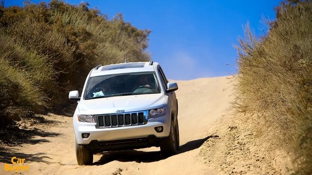

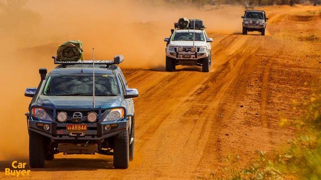

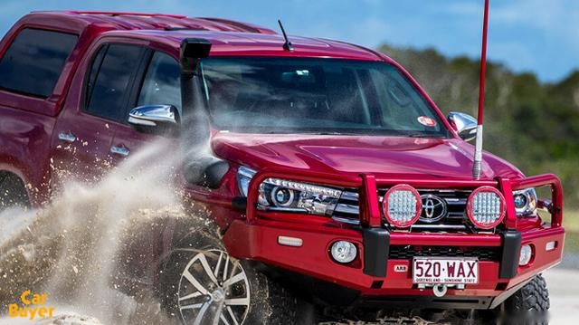

另外,涉水喉的作用并非只有字面意义这么简单。常参加多人野外穿越的朋友们肯定体验过,当车队通过非铺装路面时,前车常常会卷起阵阵烟尘,除了领队车外几乎所有车辆都是“睁眼瞎”。
不得不说的越野进阶改装必须知晓的那些事
而殊不知,在这种烟尘极大的情况下,会对车辆的进气系统带来巨大负担,尤其是对那些进气口设在轮拱内部位置,内衬密封性又不好的车型来说。(绝对没有映射五十铃D-MAX和MU-X的意思)
不得不说的越野进阶改装必须知晓的那些事
毕竟,在越野过程中动力系统的稳定性是重中之重,如果空气滤芯被车轮卷起的尘土、沙粒等颗粒物堵塞,很可能会在行进过程中影响动力输出。轻则需要清理更换,重则将影响发动机寿命。
不得不说的越野进阶改装必须知晓的那些事
因此,若是你经常出没于戈壁和沙漠或拥有一台高压缩比发动机的座驾,那么安装涉水喉是非常有必要的。同时需要注意的是,在安装完涉水喉之后,建议对前后桥包和分动箱位置安装高位呼吸器。以防止相关部位浸入水中后,由于温度骤降,可能会导致的水流倒吸。

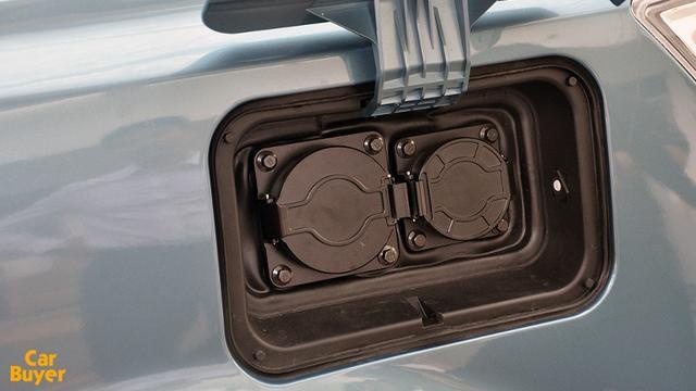

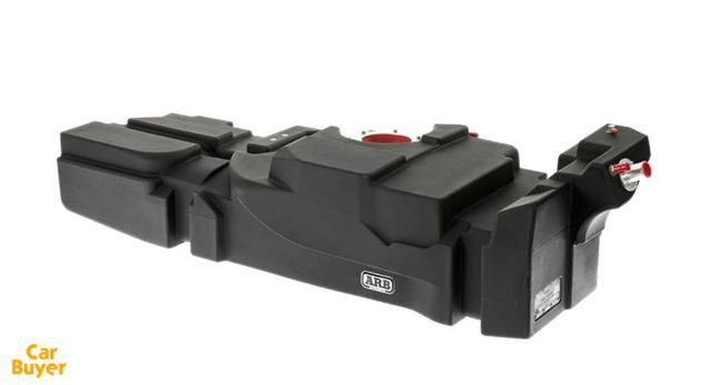

超长续航:副油箱
由于疫情的原因,近段时间国内的燃油价格降至了冰点,有不少朋友都表示想囤一波油。
这件事对于性能车玩家来说绝对是不可能完成的任务,但在越野玩家眼里,却早已经是小菜一碟。因为大部分的主流越野车目前都有不少品牌各异的副油箱可选,容量从60L-120L不等。
不得不说的越野进阶改装必须知晓的那些事
考虑到在越野的过程中,总是充满了未知与不确定性。在仅有原厂油箱的情况下,你很难保证自己在高强度越野穿越时能够走多远。
不得不说的越野进阶改装必须知晓的那些事
举个例子,一台拥有5.7L V8引擎的大切诺基在市区中的油耗大概为22L百公里,但在高强度沙漠越野时油耗最高可达97L百公里。按照这个水平计算满箱汽油续航里程都不到100km,所以想要让这些油耗本就偏高的越野车获得长途奔袭的能力,安装副油箱是你唯一的选择。
不得不说的越野进阶改装必须知晓的那些事

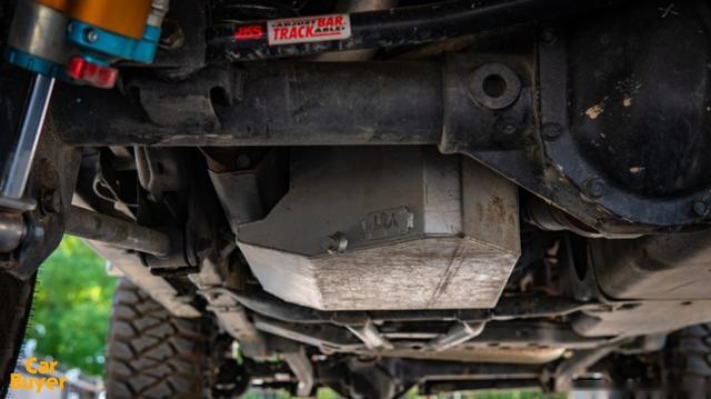

目前市面上针对越野车的主流产品主要分为三类:加大油箱、原厂的虹吸式副油箱,以及拥有独立油泵的副油箱。
不得不说的越野进阶改装必须知晓的那些事
其中加大油箱就是替换掉原车主油箱,并提供更大的容积,好处是安装相对简单,大部分使用原车配件,可靠性高。但类似的产品受制于原厂安装位限制,油箱容积增大程度有限,且适配车型较少。
不得不说的越野进阶改装必须知晓的那些事
原厂的虹吸式副油箱是不少“原厂控”们的最爱,这种方案大部分存在于部分日系平行进口车上。这些车型往往原厂就带有双油箱设计,在兼容性上堪称完美,价格也相对适中。
不得不说的越野进阶改装必须知晓的那些事
至于拥有独立油泵的副油箱,绝对是同类产品里最究极的存在。它们的容积往往在100L以上,还带有独立的油泵、独立的控制开关,以及油量显示表。类似Long Range Automotive(LRA)、The Long Ranger(驴头)等澳洲品牌在这方面都是一把好手,售价高达一万左右。

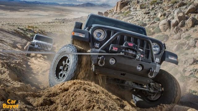

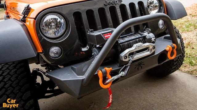

第五驱动力:绞盘
毫不夸张的说,再好的三把锁也抵不上一个烂绞盘。作为越野过程中的“第五驱动力”,无论你是被困在沙漠泥塘还是雪窝,绞盘都是你最得力的助手。
不得不说的越野进阶改装必须知晓的那些事
关于绞盘的选择其实非常简单,你所需要的绞盘拉力一般为总车重(包含乘员、货物、燃油、改装件等)的1.5倍。以一台自重2300kg的中大型越野车为例,用其满载质量2950kg乘以1.5倍后得到4425kg,也就是9755磅,选择10000磅的绞盘即可。
不得不说的越野进阶改装必须知晓的那些事
此外盲目追求大磅数也是没有必要的,一要付出更大的开销,二也会牺牲绞盘的绳速。而在选择钢缆还是软缆的问题上,仅需记住钢缆的价格便宜,且皮实耐造不易断裂。软缆的优势是重量更轻,柔韧性更佳,可价格更高且相对不耐磨。
