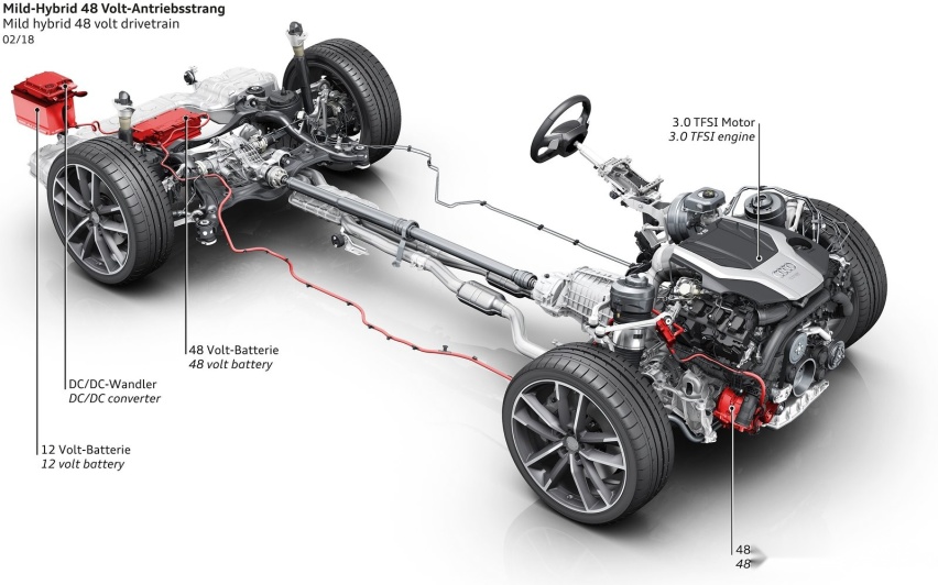

所以48V和本田/丰田这类混动系统的根本区别就在于电机功率以及电池容量的大小。

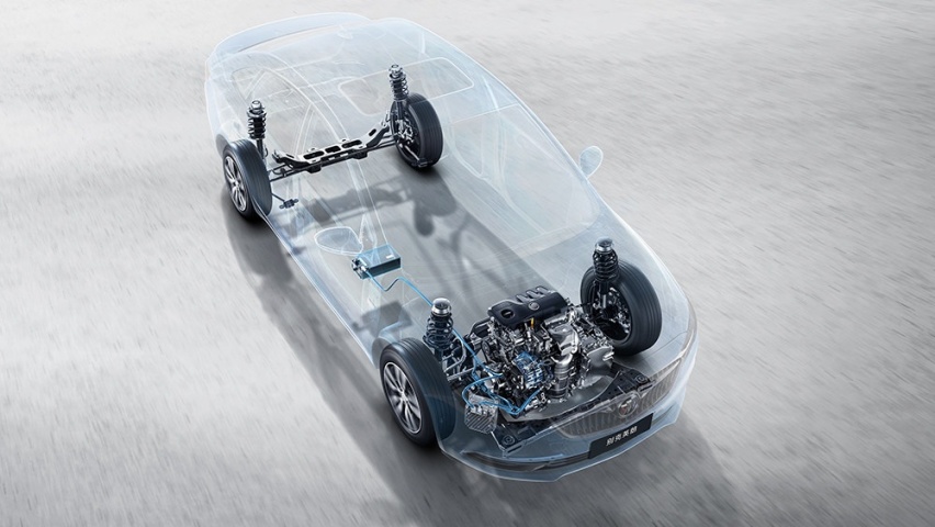

正常汽车都会有个12V的蓄电池,而48V轻混动力只是采用了更大一点的蓄电池而已,电池容量大多不到1kWh,大多采用「功率型电池」,用于提供短暂大功率,并且带有一个启动电机和发电机,电机功率只有几kW。
省油省到家的48V轻混和强混怎么选?看完不纠结

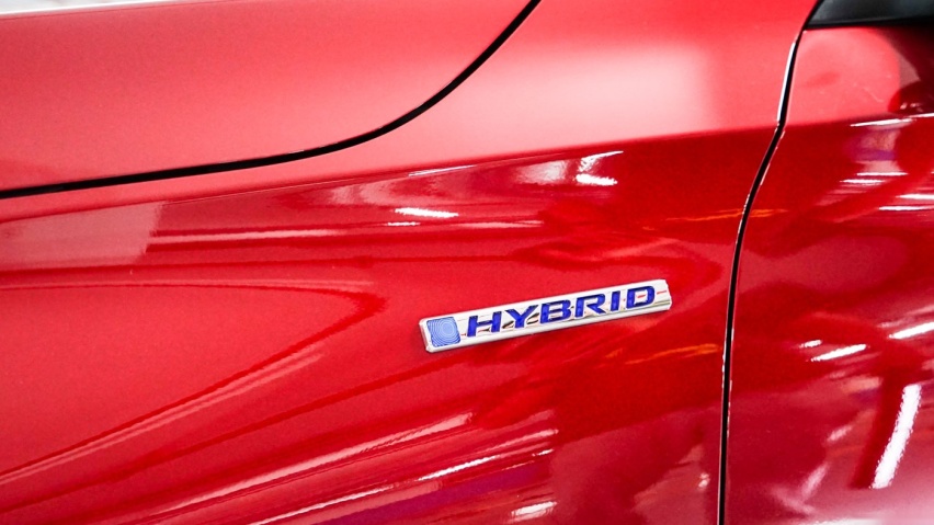

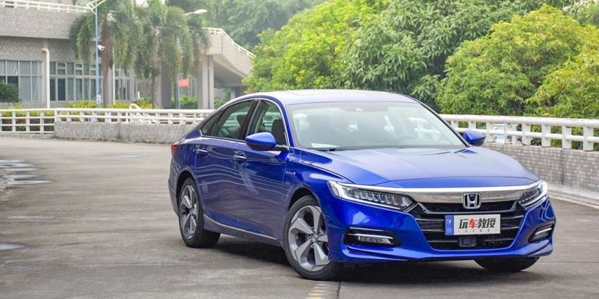

本田/丰田这类系统我们统称为「混动」,而跟48V轻混相比较的话则称为「强混」,原因在于采用了更大容量的电池和驱动电机,电池容量是动力电池,跟48V轻混不同的是可以用作长期驱动,电池容量一般是1-2kWh;而且电机功率也更大,像雅阁混动的135kW、凯美瑞混动的88kW。

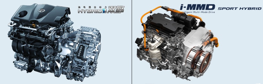

因为电机和电池都较大,所以电力系统和汽油系统之间的衔接和工作方式就产生差异,这些差异就产生了本田i-MMD和丰田THS II两种技术形式,因为这两种技术都有专利,也是目前较为理想的形式,以至于在混动领域,丰田和本田两家主导,少有可以与之抗衡的技术形式。

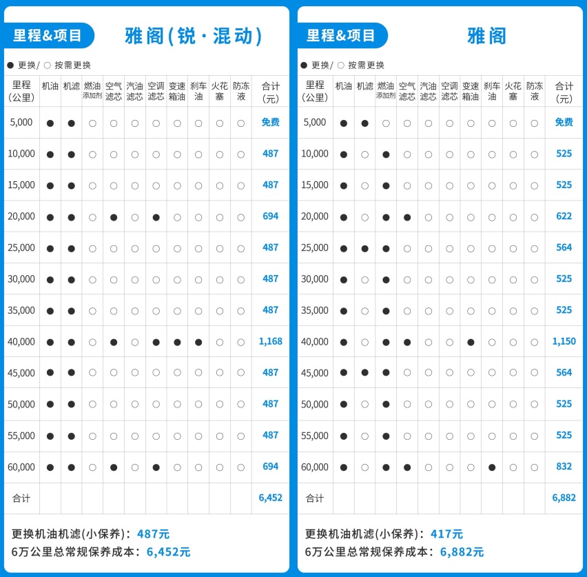

然后是购车后的养护费用,按照一年行驶2万公里来算,混动版和一年下要比纯汽油的花费少4-5千元,因驾驶者而异;假如换电池呢?像本田/丰田这样的混动系统,此前教授调查过相关信息,价格在2-3万元。

平顺性无需多言,主流采用阿特金森自吸发动机+E-CVT组合,比这个组合更平顺的只有纯电动。电机瞬间输出最大功率的特性,尤其像雅阁这种“强电弱油”的组合,让一具2.0L自吸的发动机拥有接近2.0T发动机的瞬间推背感;同时电机的静谧性,减轻汽油机的工作强度,以至于整套动力系统的噪音降到最低。

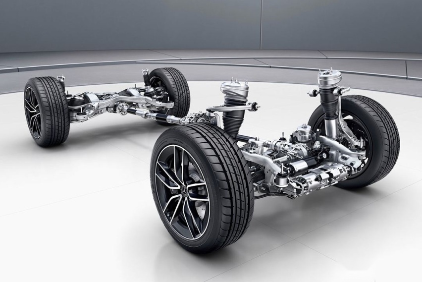

至于48V轻混,由于采用的是功率电池,电机驱动力也有限,虽然功率和电量都不足以推动一辆车行驶过长的距离,但可以让某些用电配置得以实现,譬如:汽车空调、高档音响、空气悬架等功能,总的来说就是绝大部分需要用到电的配置,都可以交给48V轻混系统来做。

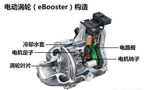

理论上也可以作用于涡轮,绝大部分涡轮是靠废气驱动,但技术上可以用48V轻混系统驱动涡轮,以进一步降低迟滞现象。
同时也可以启动发动机,在滑行状态下发动机并不需要做功,这时候可以直接关闭发动机,等需要再加速时48V轻混可以直接启动发动机。有一些48V轻混可以辅助动力输出,但仅限于中低速,主要看搭载的蓄电池类型和电机功率。
另外,48V的动能回收系统可以产生额外的减速力,提升制动效果。所以48V轻混对驾驶也有一定的增益,只是不如混动那么明显。
