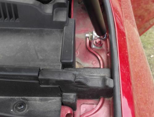

引擎盖上的螺丝
正常的情况下,无论是车辆的发动机出现或者发动机舱内其他部件出现问题,引擎盖都是不需要拆卸下来。那么拆下来的情况,要么是发生了事故,撞坏过需要更换,要么就是更换了发动机。当然,还有一种情况是,把发动机抬出来进行修理过。所以,只要看的引擎盖上的螺丝周围漆面是否有破损或者扭动的过痕迹,那就是动过了,即使没有发生过事故,发动机给抬出来修理过,也不是一件能接受的事,说明问题也不小。

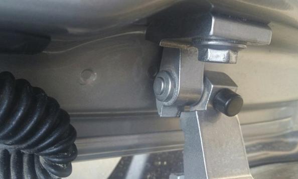

车门螺丝
正常情况下的车辆,车门是不需要拆卸的,那么拆卸的情况除了更换整个内饰以及清理整个内饰之外,也没有其他的情况了。所以,如果需要拆卸车门,要么是更换过车门,或者被泡水过,需要进行内饰的大量清理。所以,当你发现发现车门(包括后备箱盖)的螺丝被拧动过,那就坚决不要这款车了。

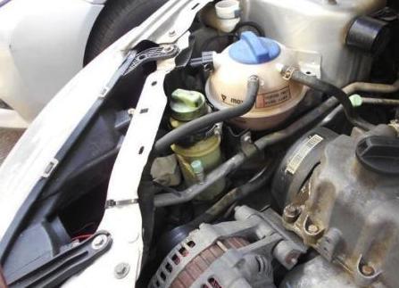

水箱框架的螺丝
一般来说,水箱是不会出现啥问题的,如果水箱出现更换的状态,要么是发生事故,把水箱给撞破了。所以需要更换,所以,当你发现锁定水箱的螺丝被动过,那么很大概率这就是一辆事故车,并且水箱都撞破了,也说明了事故并不小,此外水箱撞破,同时也意味着其他部件也受到比较严重的撞击。所以,这样的二手车,还是放弃吧。
