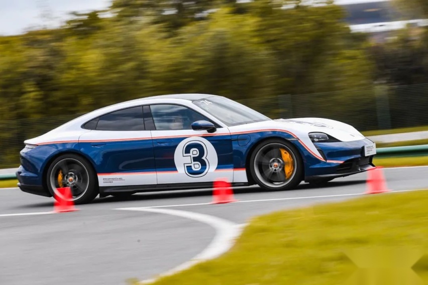

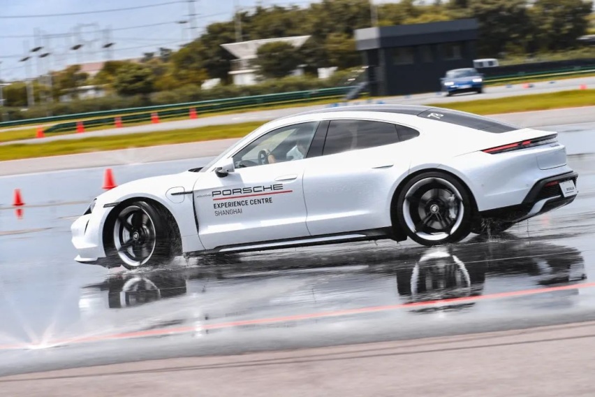

近日,我受邀参加了保时捷在上海体验中心举办的一场小型试驾会,我有幸试驾体验了Taycan这款纯电动跑车,藉此混着一些Taycan的产品信息一并分享给大家。

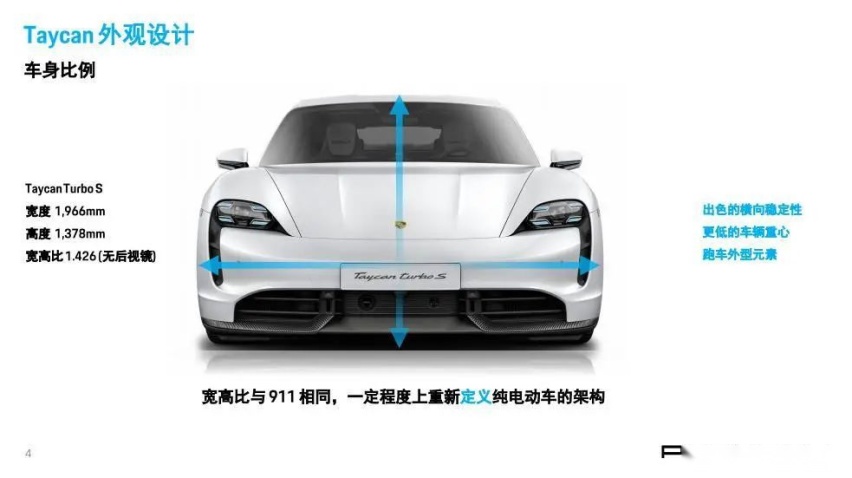

Taycan Turbo S的宽高比为1.426(无后视镜),与911相同,Taycan宽又低的比例很有GT跑车的感觉。
试驾/解读保时捷Taycan,为自己而生!
法拉利Roma宽高比1974/1301=1.517。
横向对比看:特斯拉Model S宽高比1964/1445=1.359;小鹏P7宽高比1896/1450=1.308;比亚迪汉宽高比1910/1495=1.277。

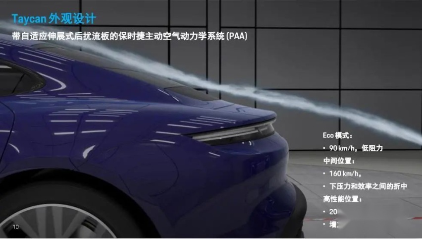

气动效率方面,Taycan无论是被动设计还是主动管理都对得起它保时捷的身份。
PAA(保时捷主动空气动力学系统)前保险杠两侧设计有两片可无级调节及单独控制的导流片,当车速超过160km/h或者启动Sport Plus时会自动关闭,气流从车底通过车辆,最大程度降低空气乱流对驾驶稳定性的影响。

尾部方面,Taycan使用了主动式后扰流板设计,它不能通过车内按键主动升起,当车速超过90km/h时会自动升起。
Taycan车速多少,看它的小尾翼就知道了...
得益于一系列优化,Taycan的最小风阻系数做到了保时捷产品谱系最低的0.22Cd(顶配Turbo S为0.25Cd)。

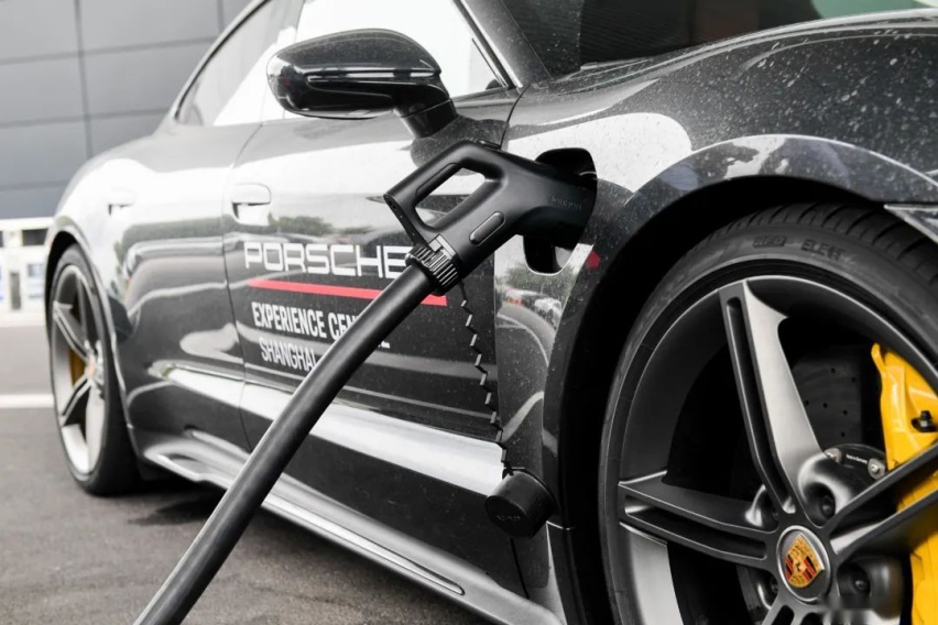

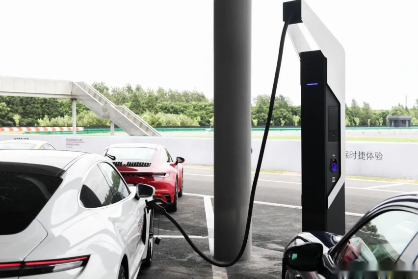

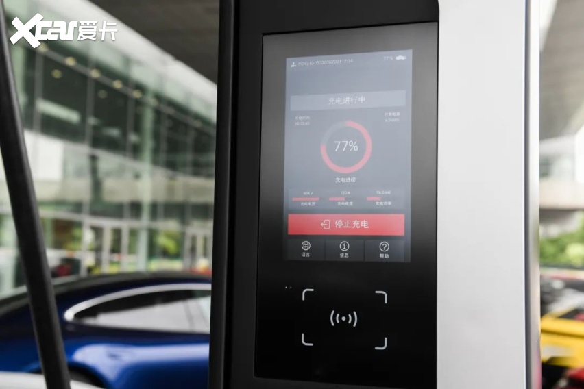

800V电气架构的优势之一就是充电够快,即便Taycan使用了大容量电池组。从实际体验看,使用保时捷上海体验中心建起的两座800V充电站为Taycan充电,电池在中低SOC状况下充电速度非常快,可以肉眼看到电量增长。
按照保时捷提供的数据,在理想状态下,使用800V充电枪能在30分钟内将电量从5%充至80%。换句话说,以93.4kWh电池为例,30分钟可充电70kWh(4.67kWh-74.72kWh)。

如果车主不选择快速充电器,保时捷为车主随车赠送22kW家用壁挂充电器,0-100%充电9-10小时。家用壁挂充电器支持向下兼容(11kW,7kW,6kW),支持密码锁定,防止盗用。

聊了很多产品的东西后我来说说Taycan(Turbo和Turbo S)的简单驾驶体验。
第一感觉就是快。全电门踩下后的负载能超过1G,瞬间爆发突破后轮抓地力极限后尾部还有微微摆动。
第二感觉就是稳。保时捷造跑车经验同样应用在Taycan上,无论是瞬间的直线加速还是过连续弯道,方向稳定可控+平衡的车身姿态,让驾驶者信心更足(我喜欢Turbo胜过Turbo S,后者动力太强,超过了我能接受的掌控范围)。

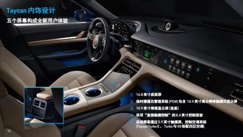

第三感觉就是爽。虽然Taycan是一台纯电动车,但是保时捷还是按照高档燃油车的标准去设计内饰,保留高级感的同时赋予其更多的科技元素。
前排正面最多可配置四块屏幕,驾驶员正面16.8英寸曲面屏、10.9英寸触摸中控屏,10.9英寸乘客侧显示屏(选装),8.4英寸触摸中控面板。
