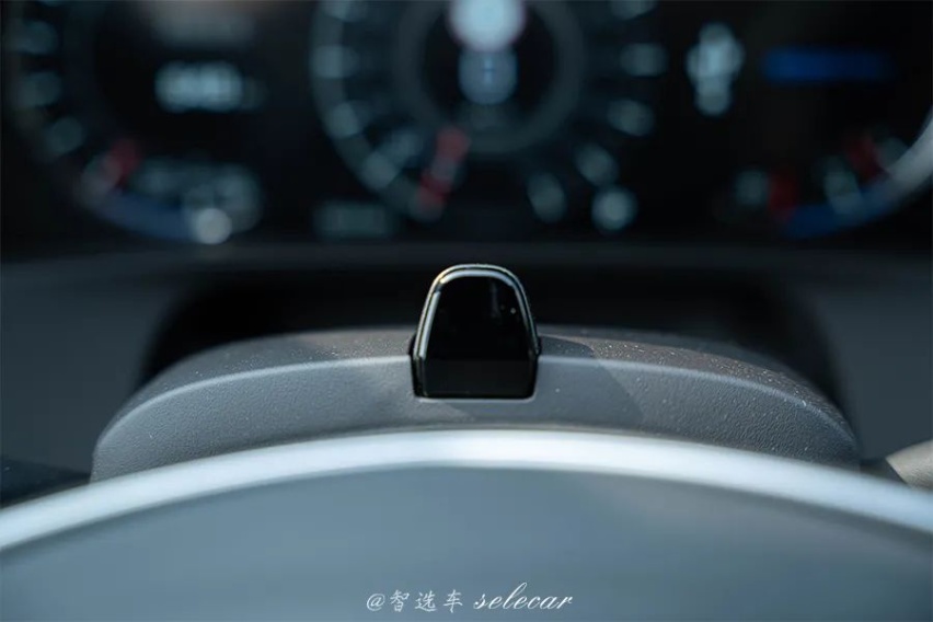

但是在凯迪拉克CT6上,这套Super Cruise超级智能驾驶系统不仅仅只依靠压力感应器来监测。说完整一点,凯迪拉克CT6上搭载了一套驾驶员注意力保持系统,其由驾驶员注意力摄像头、红外线发射器、手握方向盘感应器、方向盘灯带、座椅震动提醒或蜂鸣器、语音提示以及仪表图像这7大模块组成。
当Super Cruise超级智能驾驶系统启用时,位于方向盘前部的驾驶员注意力微型摄像头会和方向盘灯带两旁的红外线传感器一起,追踪驾驶员的头部位置和脸部特征以判断其视线方向,并监测驾驶员对于前方道路的注意力。而超级智能驾驶系统开启时,驾驶员仍需将其注意力保持在前方道路上,当摄像头发现驾驶员视线不在前方道路时,会给予警告和提醒。
