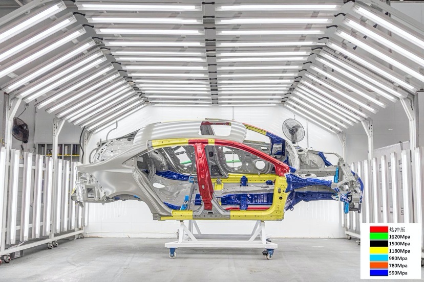

而且,广汽丰田TNGA的车型采用了大量的高强度钢材,整体车身刚性得到提升,安全指数更高。拿全新雷凌举例,新车采用590兆帕以上超高强度钢材占比高达42%,全车钢材最高强度达到1620兆帕。

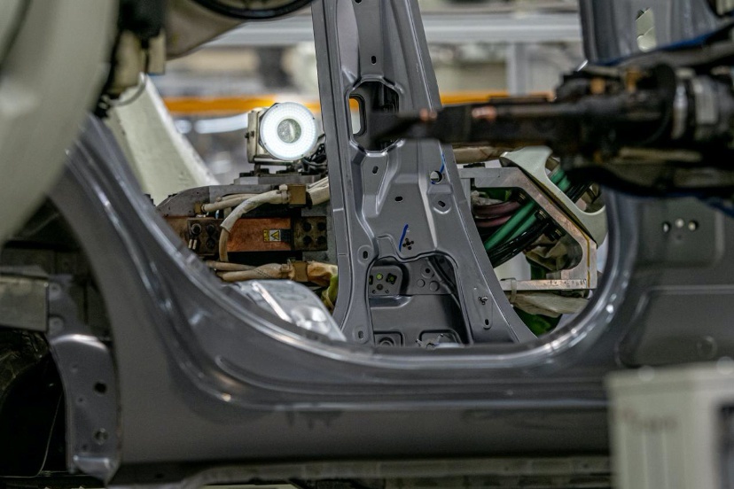

接下来,我们到了焊接车间。由于內制件多,焊装车间的焊点数大约3000多个点,其他厂家只有2000多个,广汽丰田内制焊点是其他车厂的1.5倍。
广汽丰田采用了,独有的多车型通用总拼工位夹具。用同一个主夹具,多车型通用,无缝切替,实现柔性生产。而且,精度控制范围在±0.02mm内。这也是丰田最新研发的尖端技术,别的品牌是没有的。
采用丰田独有电极头整形机,机器人每焊接一次,电极头都会在整形机里打磨一下,从而确保每一个焊点都是标准的焊点。
最后由激光在线检测进行保障,它对各部位进行激光精度测量,为焊点拍照。如果出现±1.5mm内的偏差,机器会自动报警。

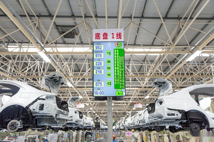

广汽丰田的总装车间采用了底盘横置生产线,比传统纵向生产线节约50%空间,也减少了作业过程中的移动距离,这是中国第一家采用底盘横置式车身运输方式的工厂。
根据生产能力的需要,可任意缩短或延长作业线,不受场地或者空间限制和影响。只需7天时间就可完成扩能,一般工厂需要停工1-2个月,为提升产能提供了坚实的基础。

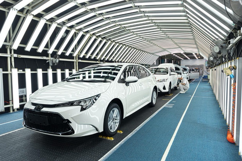

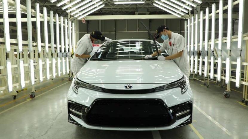

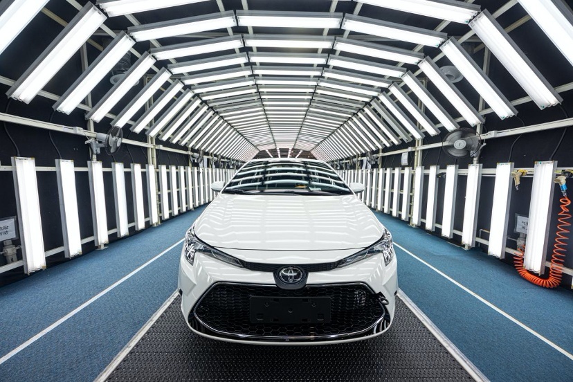

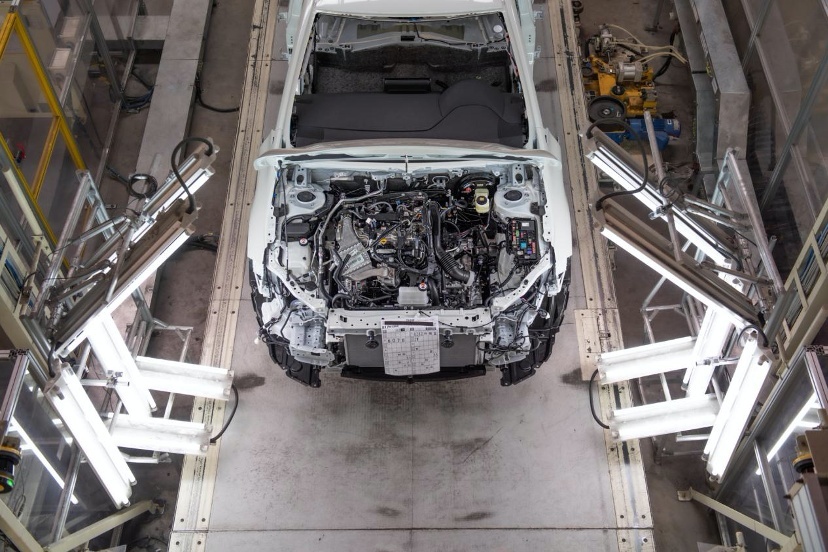

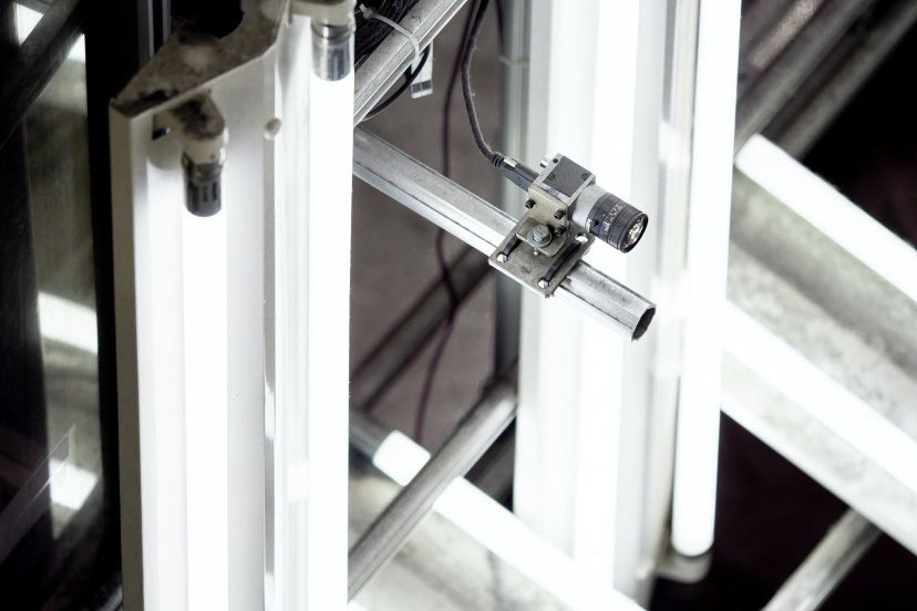

而且在总装每条生产线出入口都有涂面影像检测系统,系统会自动拍照,留存数据并完成品质追溯。
另外,所有工程间的搬运都是通过2.3吨整车搬运机器人来实现,减少部件底部划伤和撞伤。

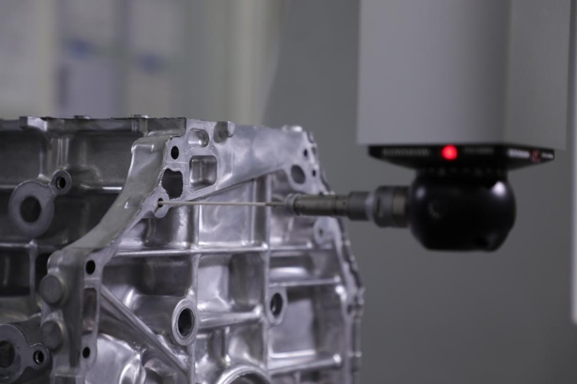

TNGA发动机的加工工序是全自动生产线,各加工机均配有刀具检测装置,刀具破损时设备会自动停止,防止不良品的流出。
为提高发动机性能,发动机缸盖需要做成形状更复杂的结构,采用了流动性更好的无机中子砂,以及无烟、无异味的水玻璃无机黏合剂。
在装配工序,通过系统确保每一个工序的拧紧及部品取出等作业的准确性,作业未正确完成时,生产线会立即停止,防止不良流出。最后还会进行冷磨试验,检查人员会佩戴头戴式耳机,对每一台发动机转动时的声音作出判断。还会进行1/100的频度热磨试验,加注汽油进行运转的试验。
此外,在铸造工序,针对会影响产品品质的铝液、模具温度、脱模剂量、冷却水量等各种制造条件,会对每一台设备进行管理,以确保品质。铸造、加工、装配的生产履历及信息都会与各部品的流水号及发动机号相关联,万一发生问题时,也可迅速应对。
