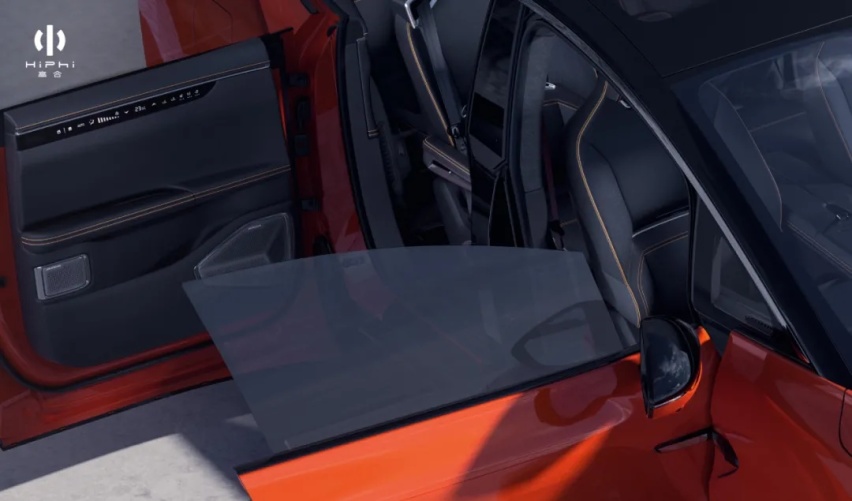

没有车门把手是什么概念?就是没有锁芯,也不能用以往传统的逻辑去打开车门。
那要怎么开呢?
要回答这个问题,得先一探他们的开发逻辑。
高合HiPhi X的全车门均采用电子锁,包括NT展翼门系统的对开门、展翼门等六个主要车门,以及前备箱门、后备箱门、充电门盖在内,共采用10把行业最先进的第三代电子自吸门锁。
它是国内首家在充电门盖和前引擎盖都采用了电子锁结构的车型,全面摈弃了传统机械锁芯。
车上的所有10把电子自吸门锁,均由HOA超体电子架构下的独立车门模块通过整车控制器在内的十多个控制器控制。
使用电子信号替代传统的机械执行机构,配合第二代可开合电驱动系统,实现全车车门智能电控。

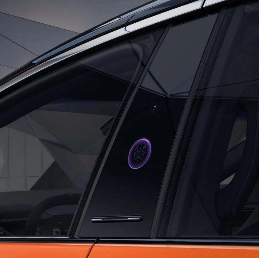

关键词三:人脸识别
高合HiPhi X将人脸识别作为最核心解锁手段,将带来媲美智能手机般的优越体验。
用户只需对着B柱5厘米左右隔空挥手唤醒显示屏,即可通过3D面部识别感知器进行人脸识别解锁,并自动开启主驾车门。
除了人脸识别外,还可通过智能钥匙、智能手机ID的方式打开车门。
