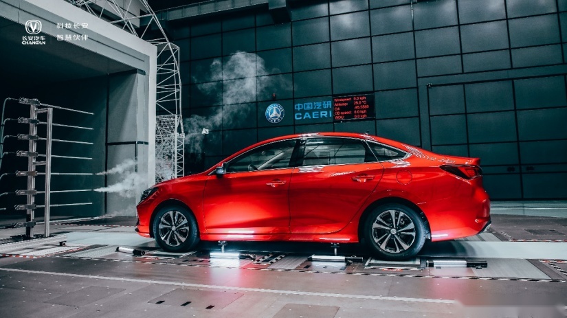

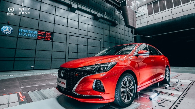

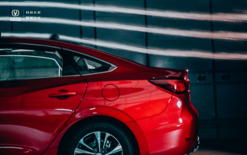

9月9日,在中国汽研空气动力学-声学风洞实验室,一批待测车型以直播的形式,来对外界公开测试过程和结果。最终,长安逸动PLUS以0.27Cd的风阻系数,成为众多参加测试车型中的明星,为自主造轿车,为长安品牌赢得了掌声和荣誉,也证明自主品牌汽车在空气动力学、外观美学方面,取得了相当可人的成绩。

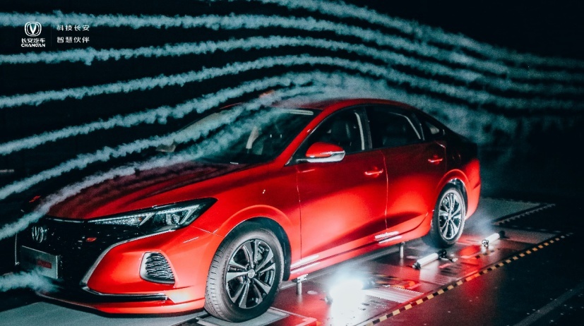

为了打造一款造型美观、燃油性能更佳的车型,长安逸动PLUS的CFD(计算流体动力学)技术团队可谓煞费苦心,他们做过包括车头、前保险杠、机舱盖、前挡风窗、A柱、车身侧部、车顶、后视镜、后窗、车尾、行李箱、后保险杠车轮及车腔等13个关键部位,22个关键参数的整车优化流程,全方位优化整车的空气动力学表现,目的就是为了得到既美观又低风阻的车型。

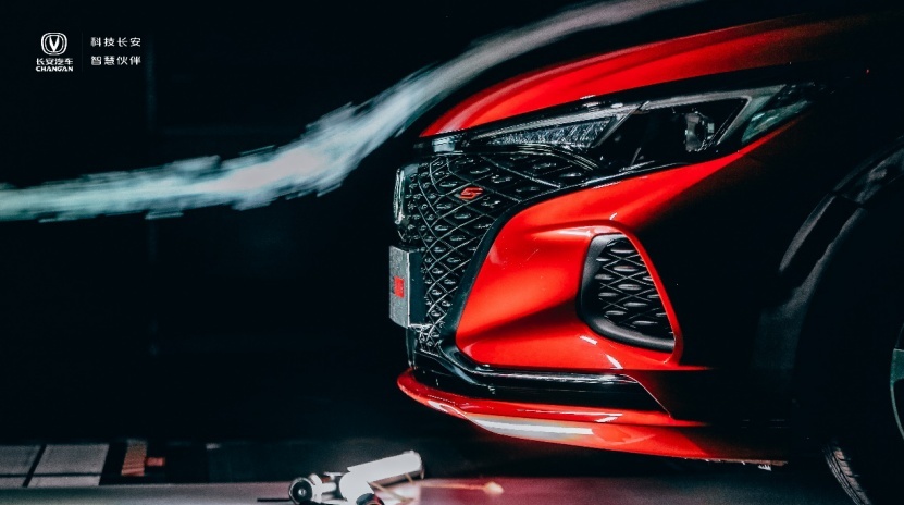

在与空气正面接触的前格栅,进气开口边界进行了调整,机舱采用水冷式冷却装置方式,解决机舱热管理需求,避免发动机舱温度过高,实现降低发动机温度的同时,降低风阻值的需求。同时,底部前唇做成了弧面,满足接近角的同时,让前唇弧面更加饱满,进入车底的气流更加贴合,甚至就连轮毂表面,工程师都设计得更平整化,减弱轮胎外侧的气流分离。
在高速上,A柱是特别容易产生风噪的位置,而且距离乘客耳朵距离更近,为解决A柱风噪问题,工程师加装A柱装饰条,装饰条位于A柱与前挡风玻璃之间凹槽连接处,可以有效降低该区域的风阻值和风噪值,由于该零件的成本较高,目前同级仅有逸动PLUS等少数车型搭载。在车顶风噪抑制上,逸动PLUS采用激光焊接技术,这不仅使得车顶更加顺滑平整,刚度安全性更佳,风噪也降低不少,当然激光焊接的成本也比电焊更高。

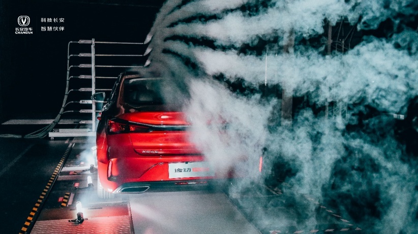

如果说前脸和车顶负责“劈开”气流,那汽车尾部就是“收气流”,将气流收的越集中越顺滑,风阻就会更小,对此逸动PLUS将车尾缩短并增加上翘的小鸭尾设计,在造型更佳动感同时,且更有利于引导气流,降低风阻值。
可以说,一款好的轿车总是能锐利的分开气流,让其顺滑的从车顶和车底流过,同时又通过尾部造型,将气流收归起来,从而达到空气空力学的极致,逸动PLUS做到了,而且表现非常优秀,它所带来的,就是百公里油耗低至5.9L,每箱油比风阻系数高的车型多跑190公里,高速上拥有更优异的NVH性能以及更卓越的驾控体验。
