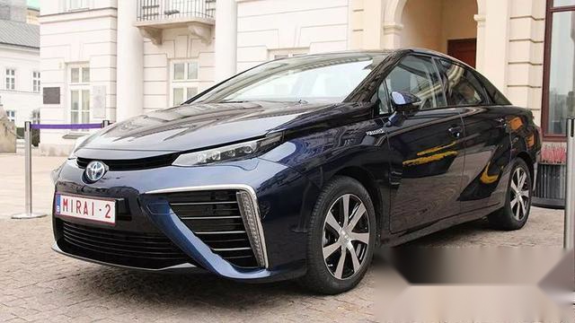

目前根据这一原理制造的氢燃料电池汽车在全球已经有一些量产案例,例如丰田Mirai、本田Clarity等氢燃料电池乘用车已经在美国开售。而我国的商用车企业北汽福田也制造了氢燃料的大巴进行示范运营。

2015年起,丰田、本田相继在美国推出氢燃料电池轿车Mirai和Clarity,向全球验证了氢燃料电池汽车的可行性,随后也引起了包括我国在内的氢燃料电池汽车研究浪潮。
▲丰田Mirai
