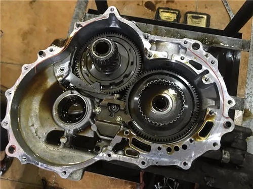

变速箱作为汽车的动力传递部件,其作用不言而喻,而变速箱在长期的工作的过程当中就需要油来对于变速箱内部的齿轮进行润滑,因此变速箱油就涉及到定期更换的问题,以及用哪种方式更换,重力换和机器换的对保质期有区别么?

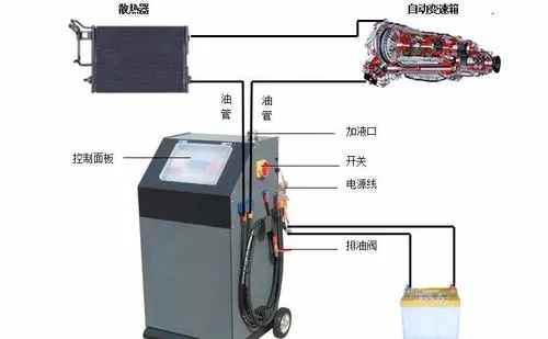

其实变速箱油的更换指标主要看两个,第一个就是看时间,一般的建议就是4年后就要考虑更换变速箱油的事了,还有一个就是看里程,一般的6到8万公里的车就可以考虑更换了,综合来看需根据个人使用情况车辆情况在判定的。而更换变速箱油有两种方式,一种是重力换油,一种是采用机器换油的方法,一般的话重力换油比较常见。
就拿重力换油来说,就是把变速箱油直接放掉和我们换机油道理是一样的,而机器换油则不同,机器换油则是强制的,就是通过机器的运转将新的变速箱油加注到变速箱内部去把旧油排出来,这种方式相对而言,内部的油液会释放的更加干净,尤其是自动变速箱内部电磁阀的油液也会换的更加的彻底,当然对于油的保质期也会有个长的周期,而重力换油是换不干净的,当新油和旧油混合在一起的时候便会使得油的质保周期缩短,这是无法避免的,所以现在一般只要是稍微大点的维修店都会有换油机器的。
因此,重力换油的质保周期相对于机器换油的质保周期要短,机器换油的效果要强于重力换油,优先选择机器换油大的汽车维修保养站点更好。
