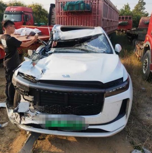

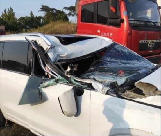

说到自动驾驶,是目前汽车厂商都极力发展的方向。解放双手让汽车变得更加智能,但是随之而来的交通事故也不断的成倍增加。最近一辆理想ONE在高速行驶时因为使用了驾驶辅助系统而追尾了大货车,造成人员受伤,车辆严重损毁A柱断裂,气囊却一个都没有弹出。
从行车记录仪中我们可以清晰的看到,大货车打灯变道进入了理想ONE的车道内,但是车辆没有任何减速的迹象,也没有出现任何警示提示驾驶员,依然高速行驶。当车主发现时紧急制动急打方向,但为时已晚还是追尾了大货车。车祸结果造成后排乘客轻度脑震荡,副驾乘客鼻骨骨折、面部毁容。

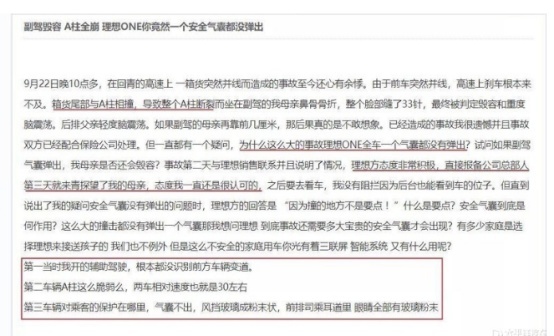

车主发帖灵魂拷问理想ONE 4大缺陷
事故发生后,理想ONE的车主显然非常愤怒,在网上发帖质疑理想ONE汽车有重大缺陷:“1、为什么这么大的事故理想ONE一个气囊都没有弹出?2、辅助驾驶为什么没有识别前方车辆变道?3、相对时速不高,A柱为什么这么脆弱?4、玻璃过于粉碎进入前排耳道和眼睛?”这些问题理想汽车也都做了一一回应。

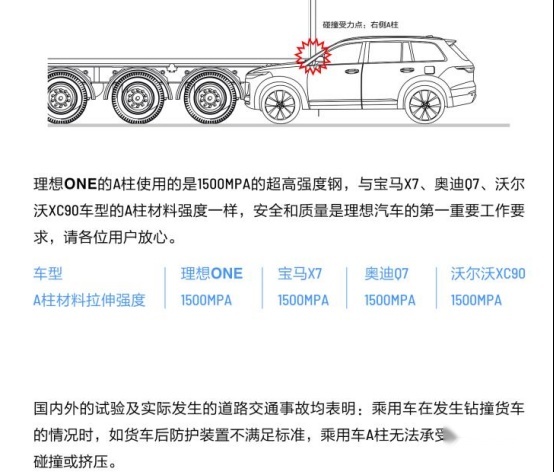

解答看似合理实在偷换概念
在事故说明中理想ONE声明使用的是1500MPA超高强度钢,但这是“拉伸强度”。钢材的抗拉伸强度一般都高于抗屈服强度,而事故中更考验抗屈服强度。在宣传上显然数字更高,证明强度越强越安全,来误导消费者。由于事故的特殊性,这里不能够下结论说它不安全,还是要做了权威专业的碰撞测试才知道。

玻璃是符合国家标准的这个没有任何问题,至于安全气囊没撞到“点”上,听似荒唐但是也合理,只是主观难以接受,希望以后能够在这方面进行加强。
