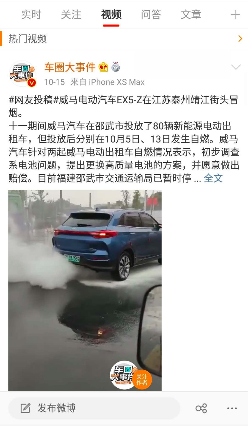

为推动出租汽车电动化,福建邵武市在国庆节区间投放了131辆新能源电动出租车,其中包括80辆威马汽车,其余为荣威和比亚迪电动车。然而在短短5天之后。10月5日,一辆处于静止停放状态的威马EX5电动车发生了自燃,最终整车烧成报废状态;无独有偶,在10月13日凌晨,又有一辆威马电动车在充电至96%的状态下起火,整车严重烧毁。
随后,福建邵武市交通运输局为了安全起见,紧急责令嘉乐公司的威马出租车暂时停止运营,并统一把车停放到安全地带。
10月14日,威马汽车表示,经初步调查发现系电池问题,提出立即更换高质量宁德时代电池的方案,并通过车机系统推送及电话、微信等方式通知相关车主进店更换电池。另外,在车辆召回期间为车主提供每天300元的补贴。
令人意想不到的是,就在10月15日,又有网友爆料,一辆悬挂“苏M”牌的威马EX5在江苏泰州靖江街头冒烟。

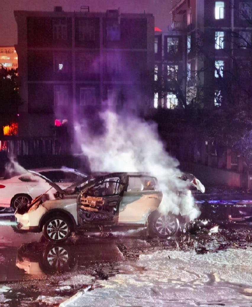

10月27日晚,在北京北四环力学所内,有一辆并未启动,也没有进行充电工作的威马EX5电动车发生了起火爆炸。据微博用户甜橙Cris描述:“吓死了,好像是力学所的爆炸,整个楼都在震,现在还弥漫着胶皮味!”而从网传的照片我们也可以看出,起火车辆的前部机舱和前排座椅空间已经被完全烧毁,整车基本处于报废状态。

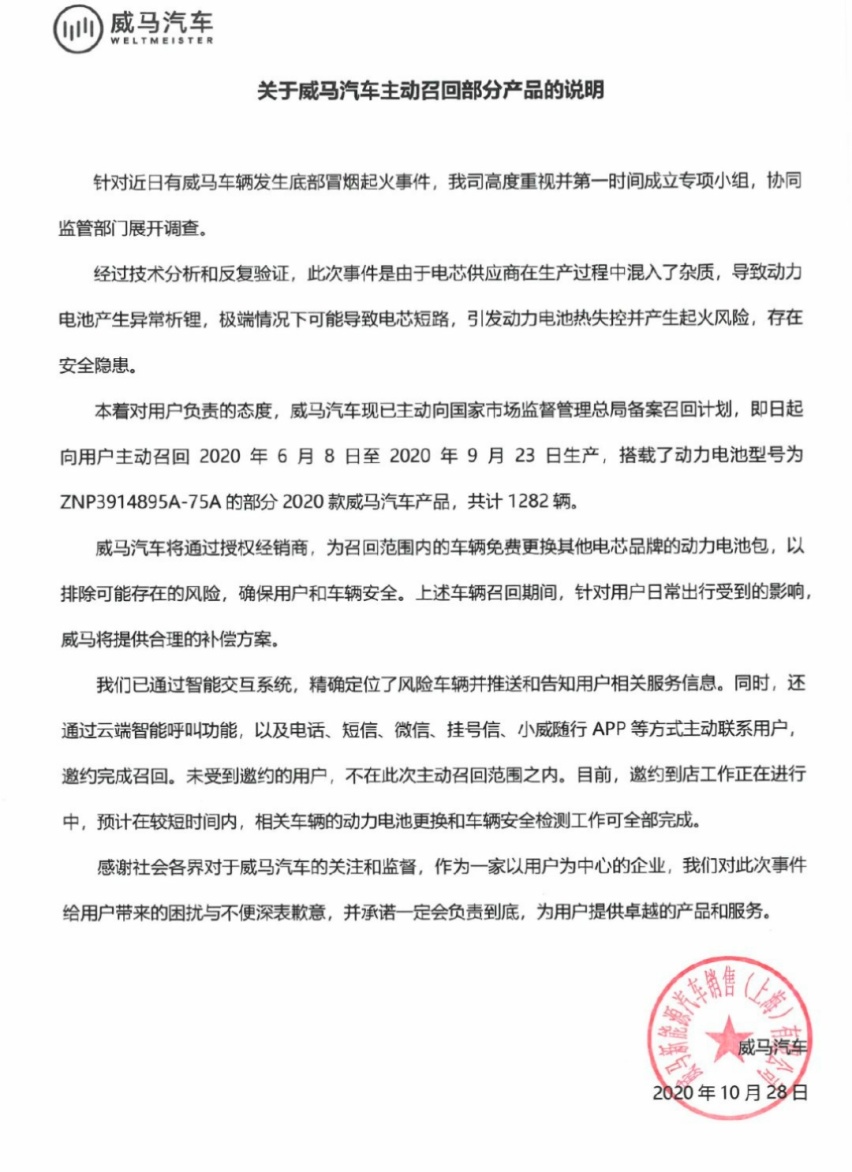

而就在同一天,国家市场监督管理总局发布公告称,威马汽车制造温州有限公司根据《缺陷汽车产品召回管理条例》和《缺陷汽车产品召回管理条例实施办法》要求,向国家市场监督管理总局备案召回计划,决定自今天起,召回今年6月8日-9月23日生产的装备电芯型号为ZNP3914895A-75A动力电池的部分2020款威尔马斯特(EX5)电动汽车,共计1282辆。
公告显示,本次召回范围内的车辆由于电芯供应商在生产过程中混入杂质,导致动力电池产生异常析锂,极端情况下可能导致电芯短路,引发动力电池热失控并产生起火风险,存在安全隐患。威马将通过授权经销商,为召回范围内的车辆免费更换其他供应商提供电芯的动力电池包,以消除安全隐患。
值得注意的是,威马汽车此次并没有披露这些被召回的车辆其电芯是由哪家供应商所产,但是据公开资料显示,威马汽车目前有多个动力电池供应商,其中包括宁德时代、谷神、力神、苏州宇量、塔菲尔能源、瑞浦能源、中兴高能等。
威马汽车此次所召回的电芯型号为ZNP3914895A-75A,其对应的电池生产商应该是中兴高能技术有限责任公司。
